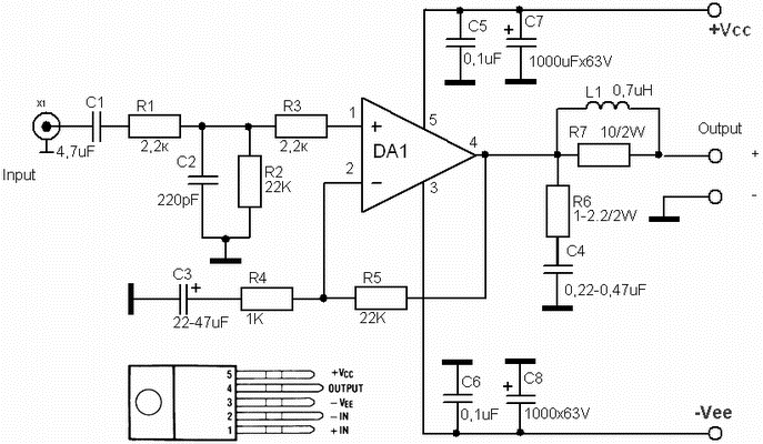

Усилитель на TDA2050

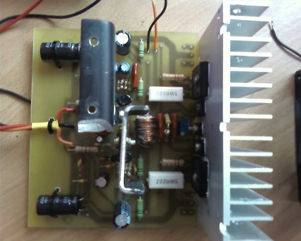

Выходная мощность за счет применения выходных транзисторов с токовым управлением(Транзисторы tip 147, 142) достигает 100ватт.
Характеристики схемы такие:
Напряжение питания двуполярное - 25В
Потребляемый ток отсутствие сигнала, мА220
Выходная мощность(КГ=0,5%), Вт:55
Выходная мощность (КГ=10%), Вт:90
Коэффициент гармоник (Pвых=45Вт, Rнагр=4Ом), %:0,03
Есть один недостаток, склонность к высокочастотному возбуждению, устраняется подбором конденсатора С8. Все очень сильно будет греться, поэтому желательно хорошее охлаждение.
Есть схема без транзисторов, если кому хочется.
Выходная мощность у нее при 4 Ом(18В питания) - 30Вт, при 8 Ом(18В) - 18..22Вт, при 8Ом(22В) - 25..32Вт

вообще, все характеристики хорошо описаны в datasheet-e
вы че меня учить вздумали??? блок питания как надо!!!23 вольта постоянки выдает!!!!!1,5А!!в плече 4 кондера по 10000UF 50вольт!!!!!я почти додел на старой плате от телика!!!

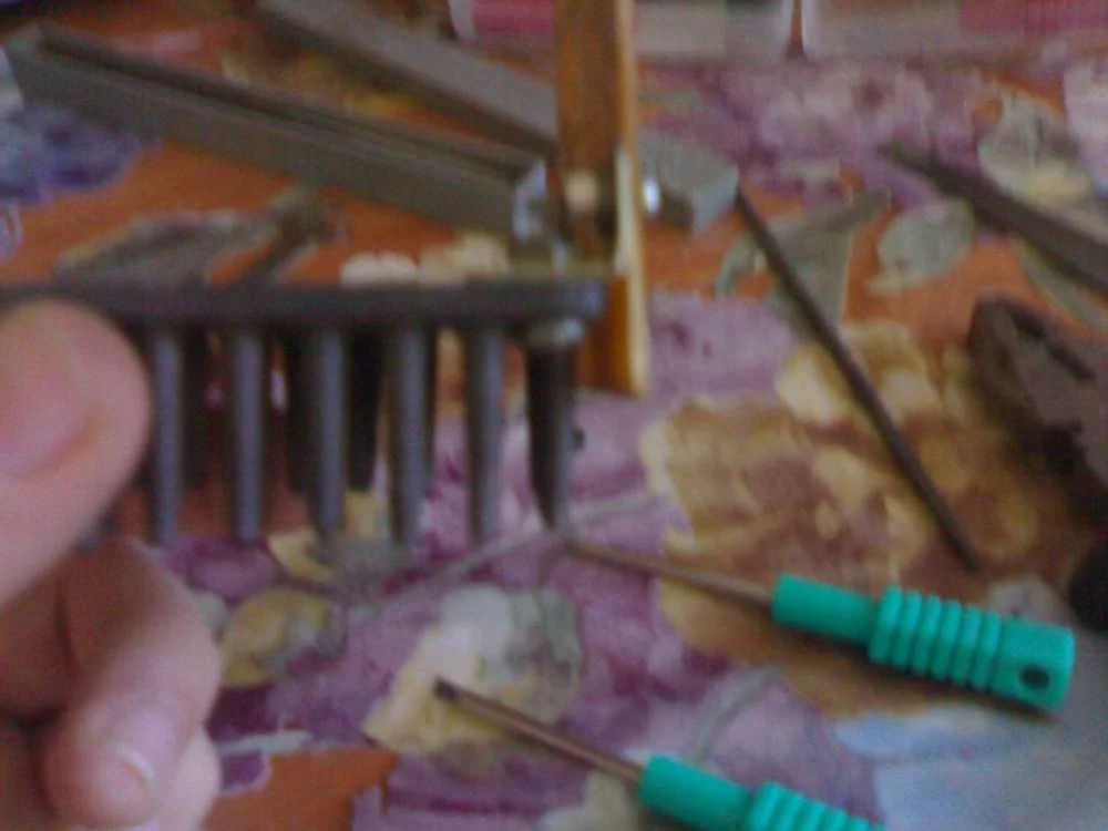

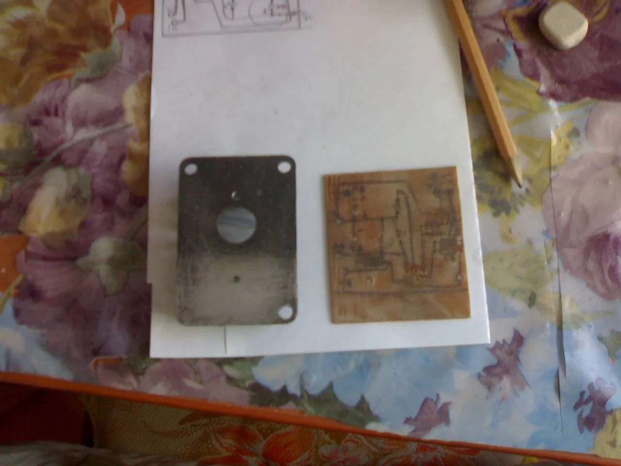

Без обид! Никто не ставит под сомнение твою компетенцию, только лишь совет:
радиатор желательно взять побольше (чем на фото в первом посте), как я и писал намёком: от питания пляшем. У тебя почти максимум для этой микры, потому там нужен будет радик квадратиков на 250-400, ИМХО. Того, что у тебя в наличии хватило бы на напряжение +/-15В (выпрямленного/отфильтрованного) при моще не более 15 Вт.
Dr.Format_C я про то что они мне тут схемы начали кидать!!!

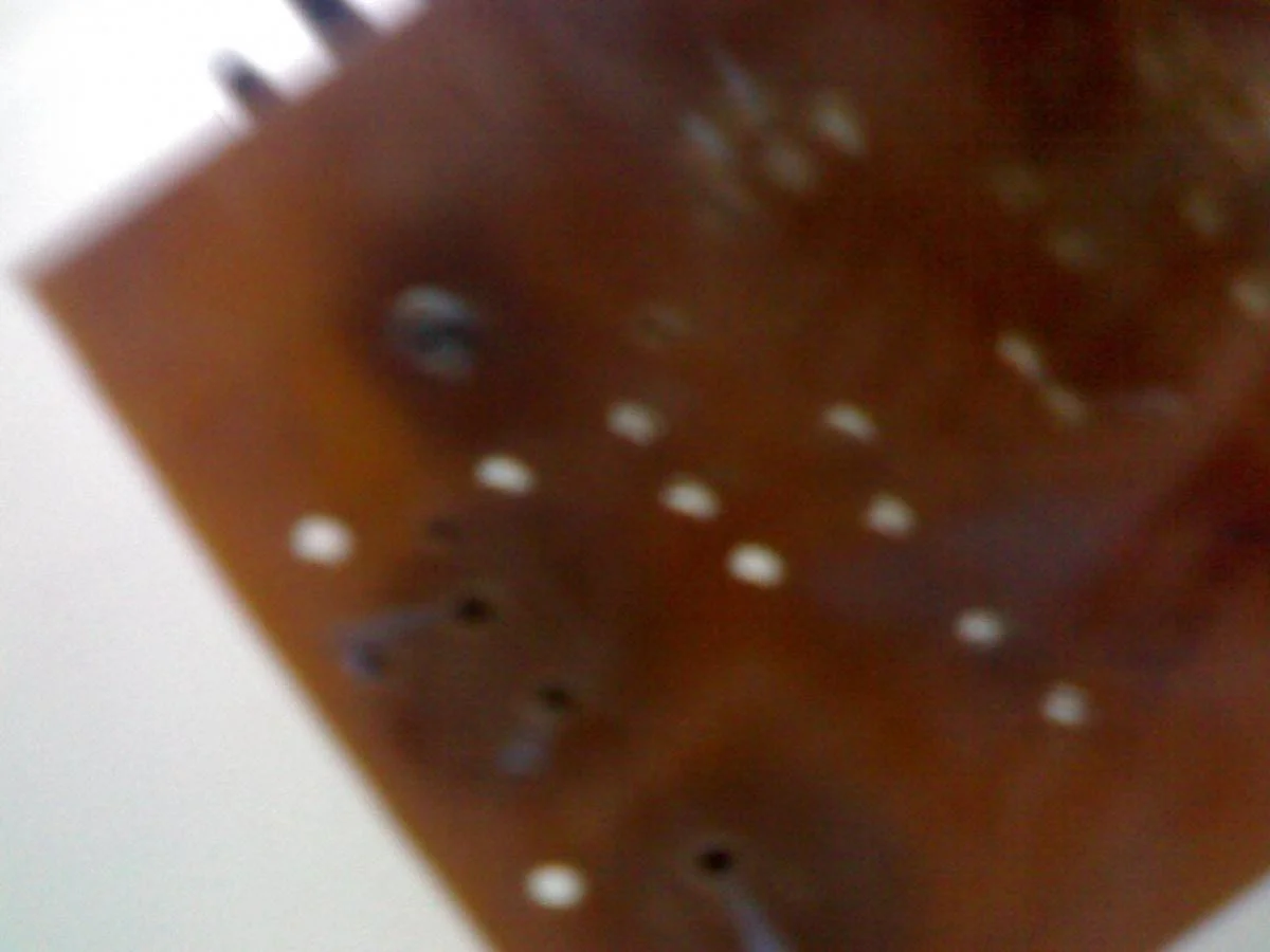

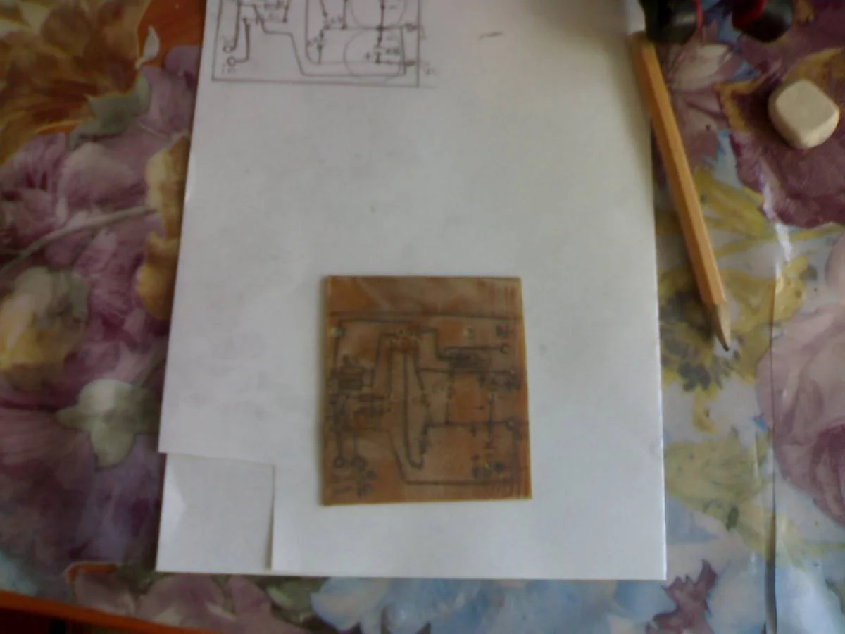

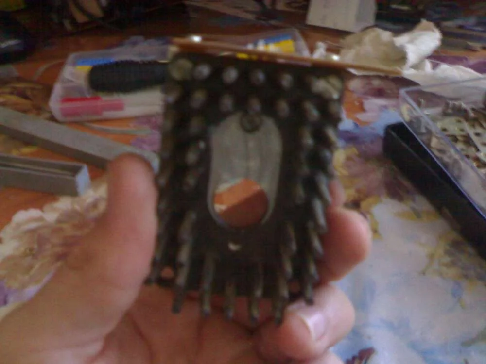

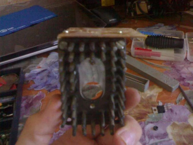

вот плата(уже готова,тока все спаять осталось:) ) и новый радиатор...

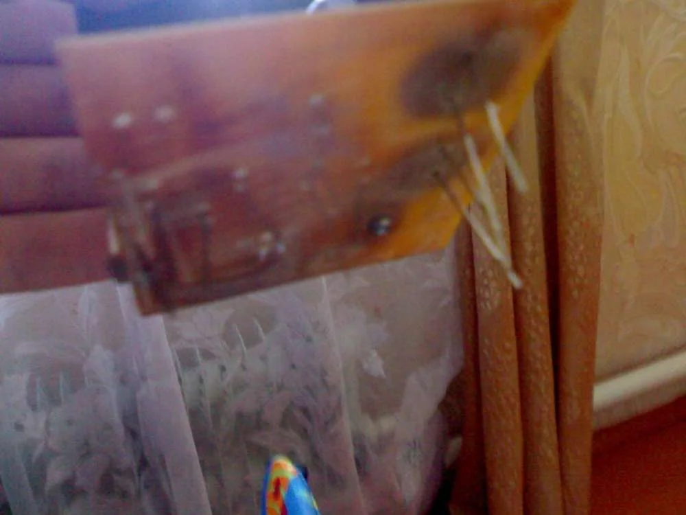

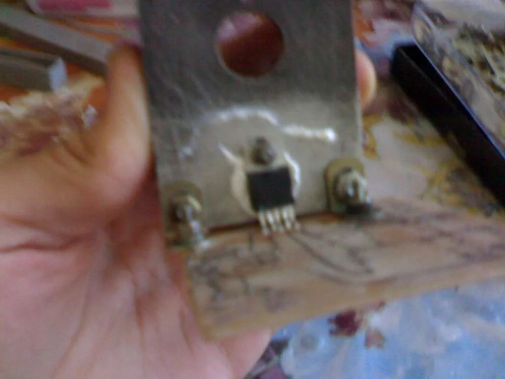

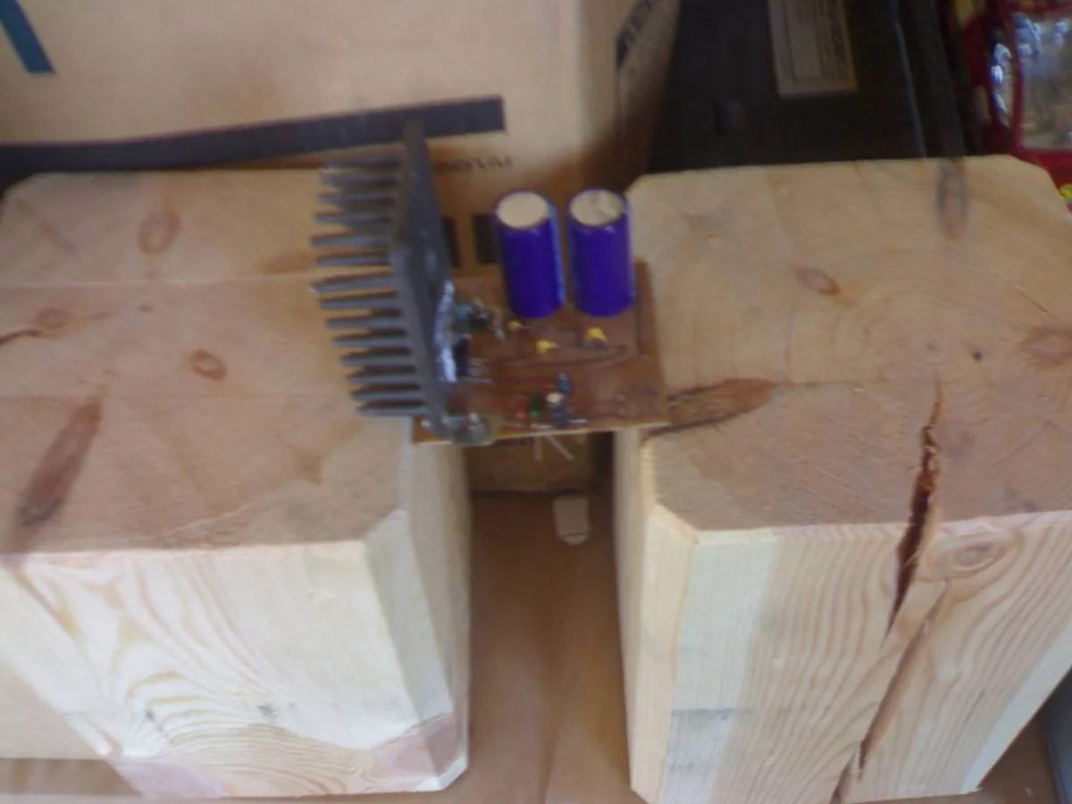

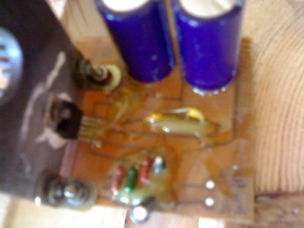

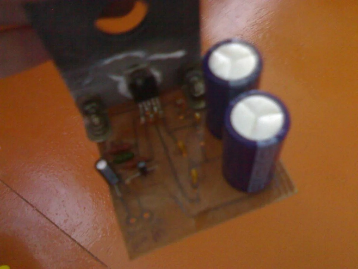

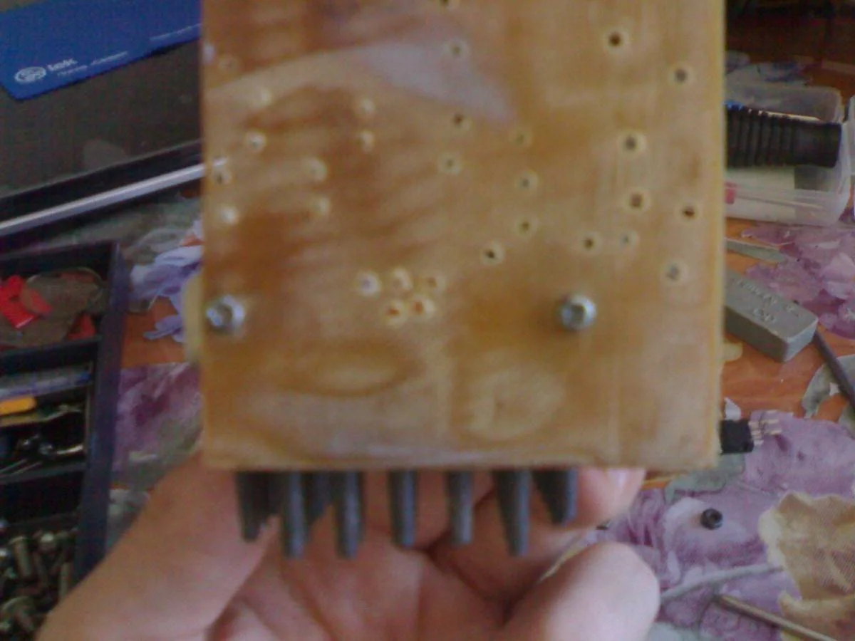

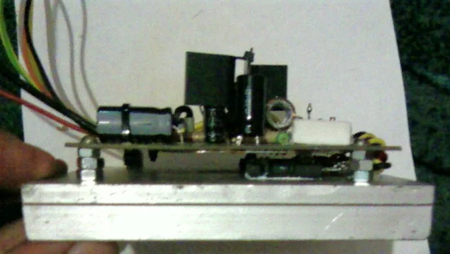

вот все поставил и залил клеем.,когда клей высохнет на обратной стороне конструкции соеденю детали медной проволкой и снова залью клеем)))

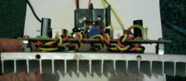

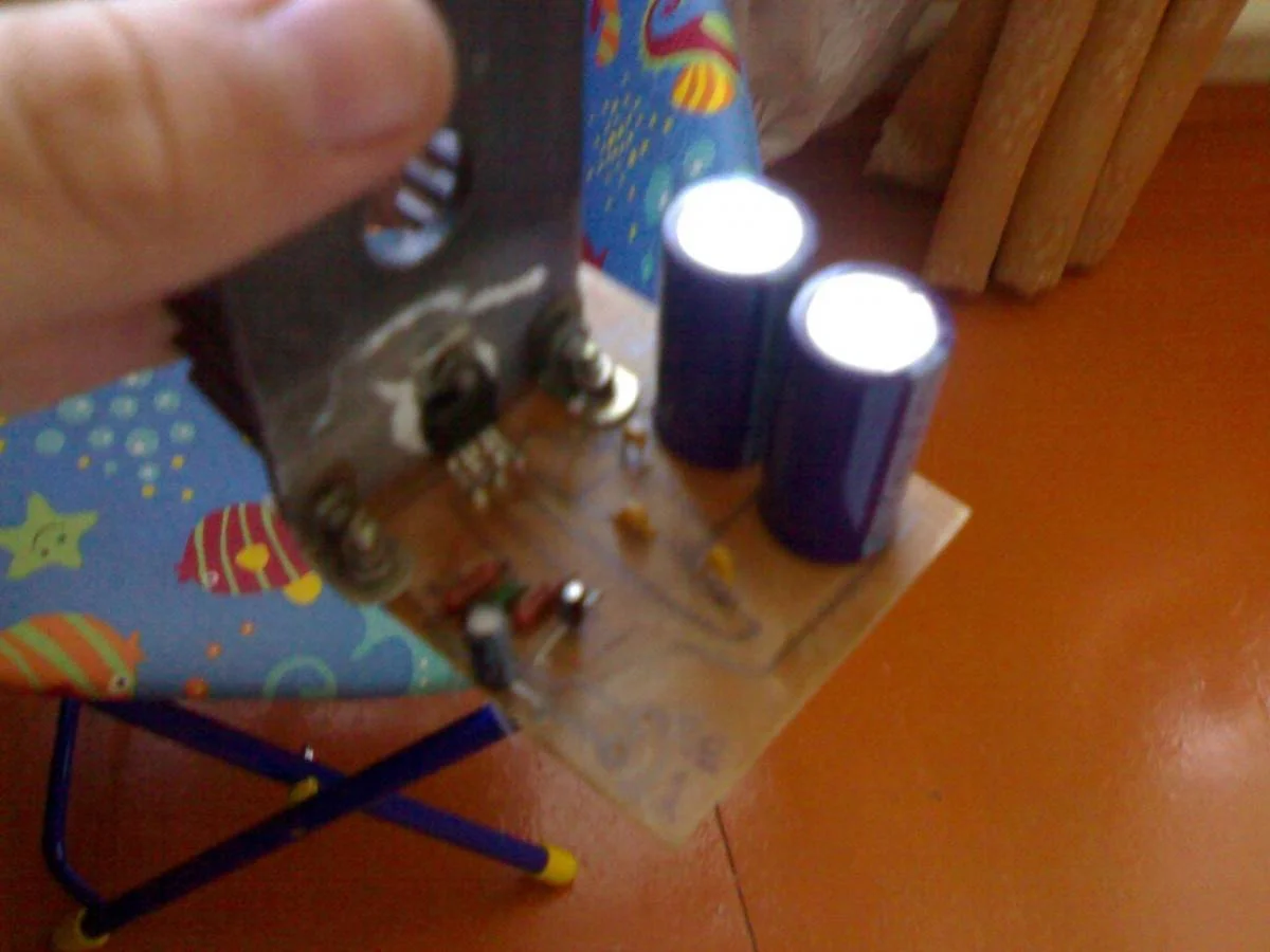

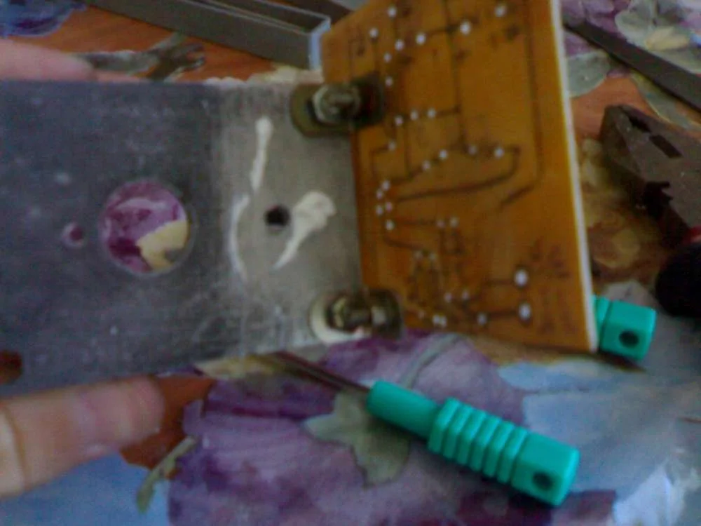

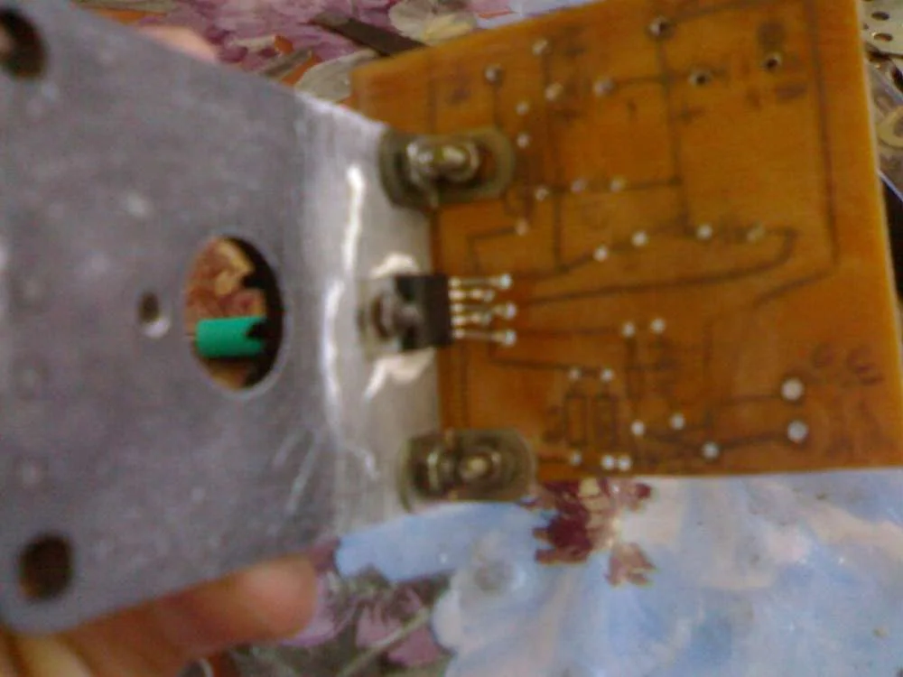

вот еще фото

ну посмотрим что у тебя выйдет :-) могу быть уверен на 60% что после сборки и включения от такого монтажа будут наводки и шум, микруха "заведется". старайся сокращать провода и провод входа звука возьми в оплетке экранирующей
по идее все будет нормально!!!!!!!!!!!!!!
Как успехи? УНЧ запел?
Радиатор сильно маленький придется поставить куллер

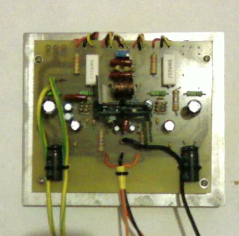

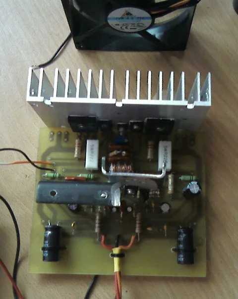

на паре 5200+1943 (кт819гм+кт819гм одна пара при питании +-35в)я делаю вот такие усилки.
тут тебе и отличное звучание и простота схемотехники,и что не маловажно мощьность от 100ватт и более:tehnari_ru_889:

Это же Ланзар))) Как раз для освоения транзисторных усей самое то.
