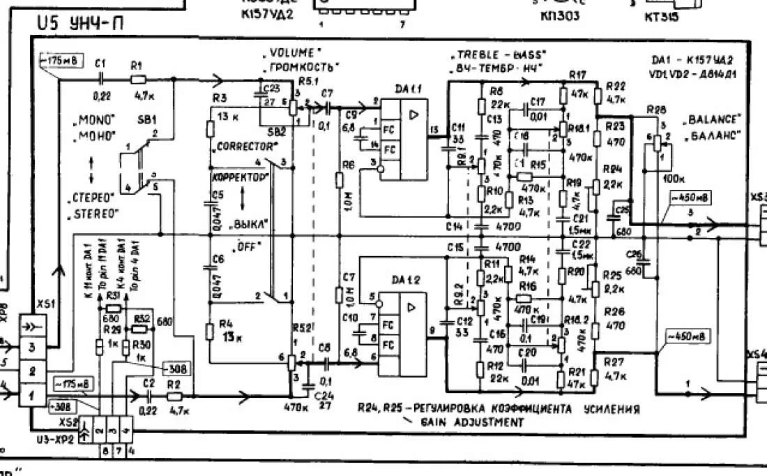

Усилитель Радиотехника У-101 не работает баланс
При вращении ручки баланса, у одного из каналаов не меняется уровень громкости, хотя громкость должна уменьшаться. В чем может быть причина?
Измерения делал какие? Во всем может быть причина
Сразу уточню. Схема предусилителя постороена на одной микросхеме 157уд2.
Произвел замеры сопротивления на переменном резисторе баланса номиналом 100кОм.
Значения сопротивления при нейтральном положении на контактах: 1-3= 57кОм, 1-2= 54кОм, 2-3= 3кОм.
Значения сопротивления при максимально левом положении на контактах: 1-3= 3кОм, 1-2= 0Ом, 2-3= 3кОм.
Значения сопротивления при максимальном правом положении на контактах: 1-3= 62кОм, 1-2= 61кОм, 2-3= 1кОм.
Как-то нехочется думать на неисправный переменный резистор - это сейчас дефицит. Может окольные элементы неисправны.
    103.5 KB · Просмотры: 6,721
Для проверки достаточно отключить резистор баланса, громкость приблизительно должна быть одинаковая в каналах. При этом регулировать её можно в каждом канале резисторами R24, R25.
Резистор баланса отключил, звук примерно одинаковый. За одно проверил сам резистор баланса
Значения сопротивления при нейтральном положении на контактах: 1-3= 112кОм, 1-2= 55кОм, 2-3= 56кОм.
Значения сопротивления при максимально левом положении на контактах: 1-3= 112кОм, 1-2= 0Ом, 2-3= 112кОм.
Значения сопротивления при максимальном правом положении на контактах: 1-3= 112кОм, 1-2= 112кОм, 2-3= 0кОм.
Т.е. получается, переменный резистор баланса исправен. Тогда, что же не работает?
Усилитель направил. Причина была в неисправных резисторах: подстроечном R25 (не было контакта ползунка с резистивной площадкой) и переменном R28 (несмотря на то, что его измеряемые параметры были в норме).
