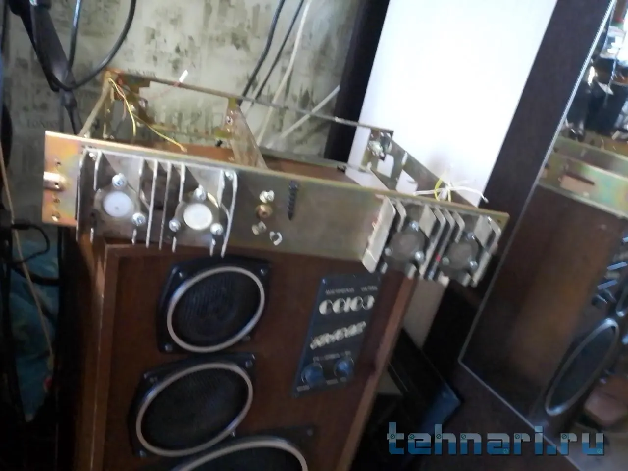

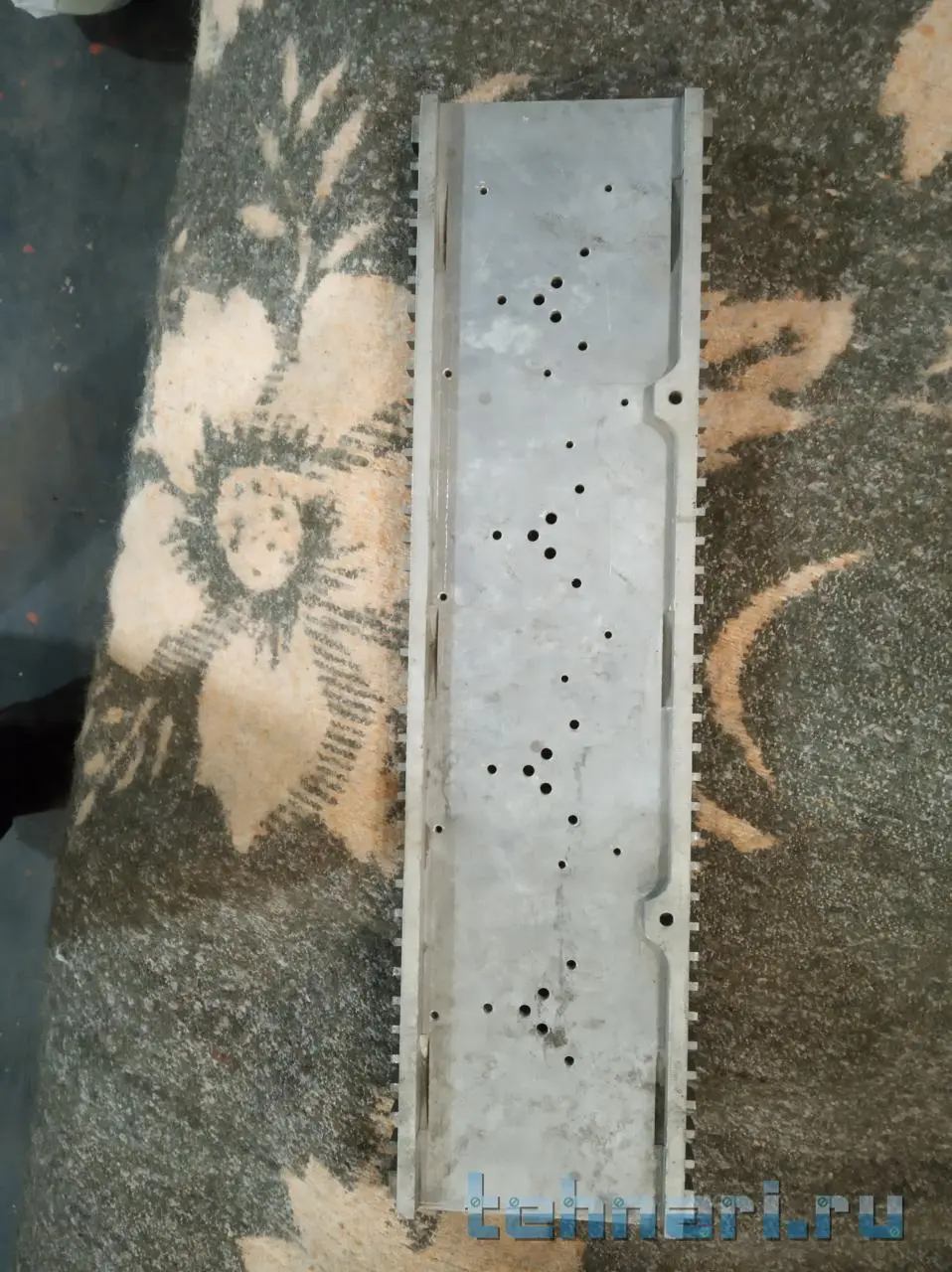

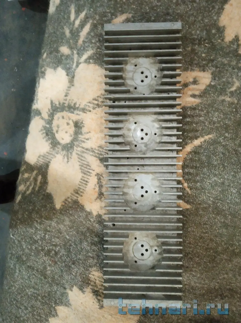

Две колонки получается 8ом радиаторы больше не как не получается корпус не позволяет про транзистор думал попробую.Ну а так на 8 ом он себя нормально чувствует.
Здравствуйте..

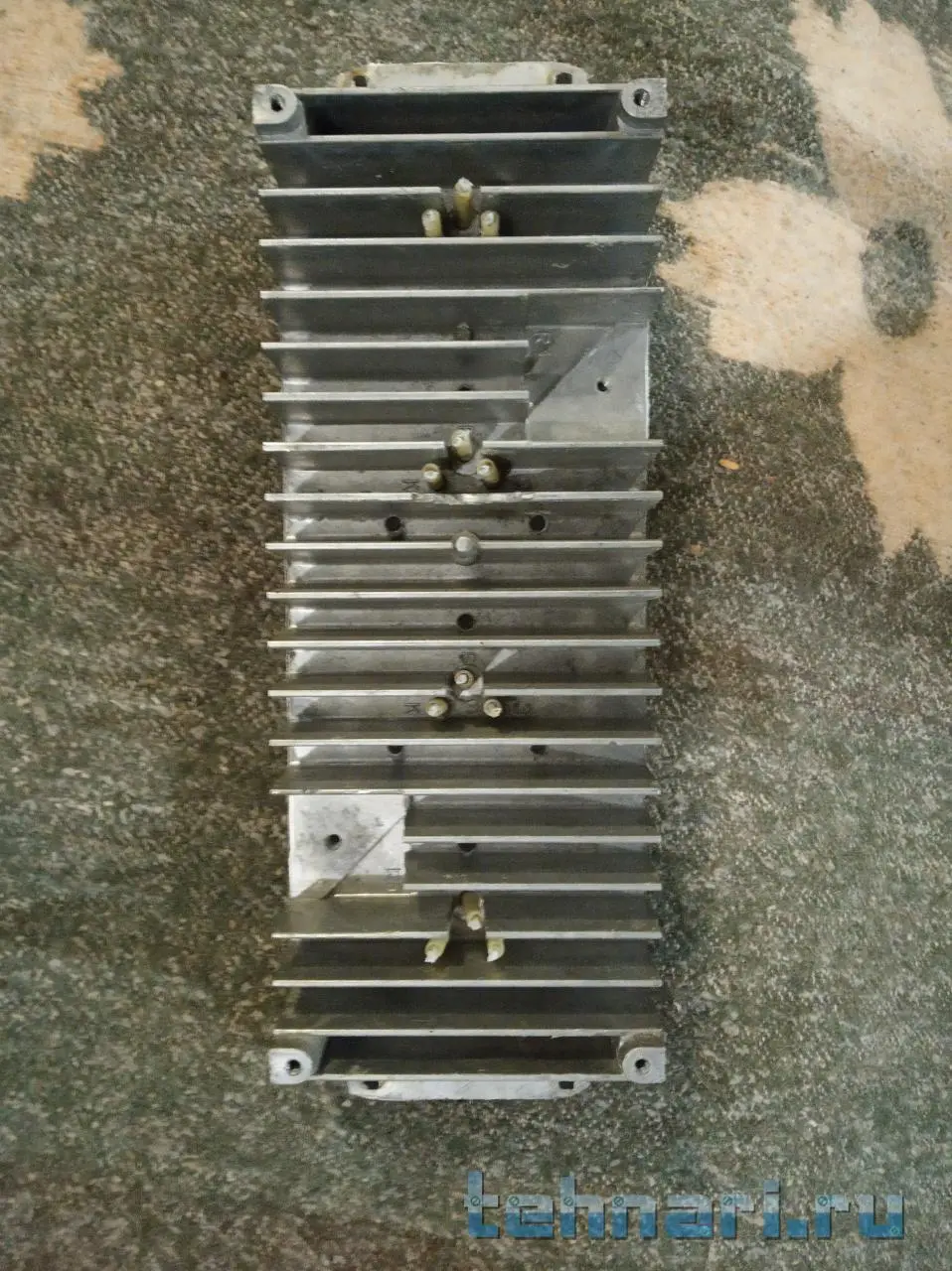

Измерьте высоту корпуса...есть пара радиаторов ..
Могу выслать вам
Корпус от деки радиотехника 75мм.Щас фото выложу.У меня у самого их полно но именно под эти транзисторы не чего не подходит.
эх...маловато..
сатурн 202..бобиник..
высота 8см
он же с другой стороны
этот только если лежа...

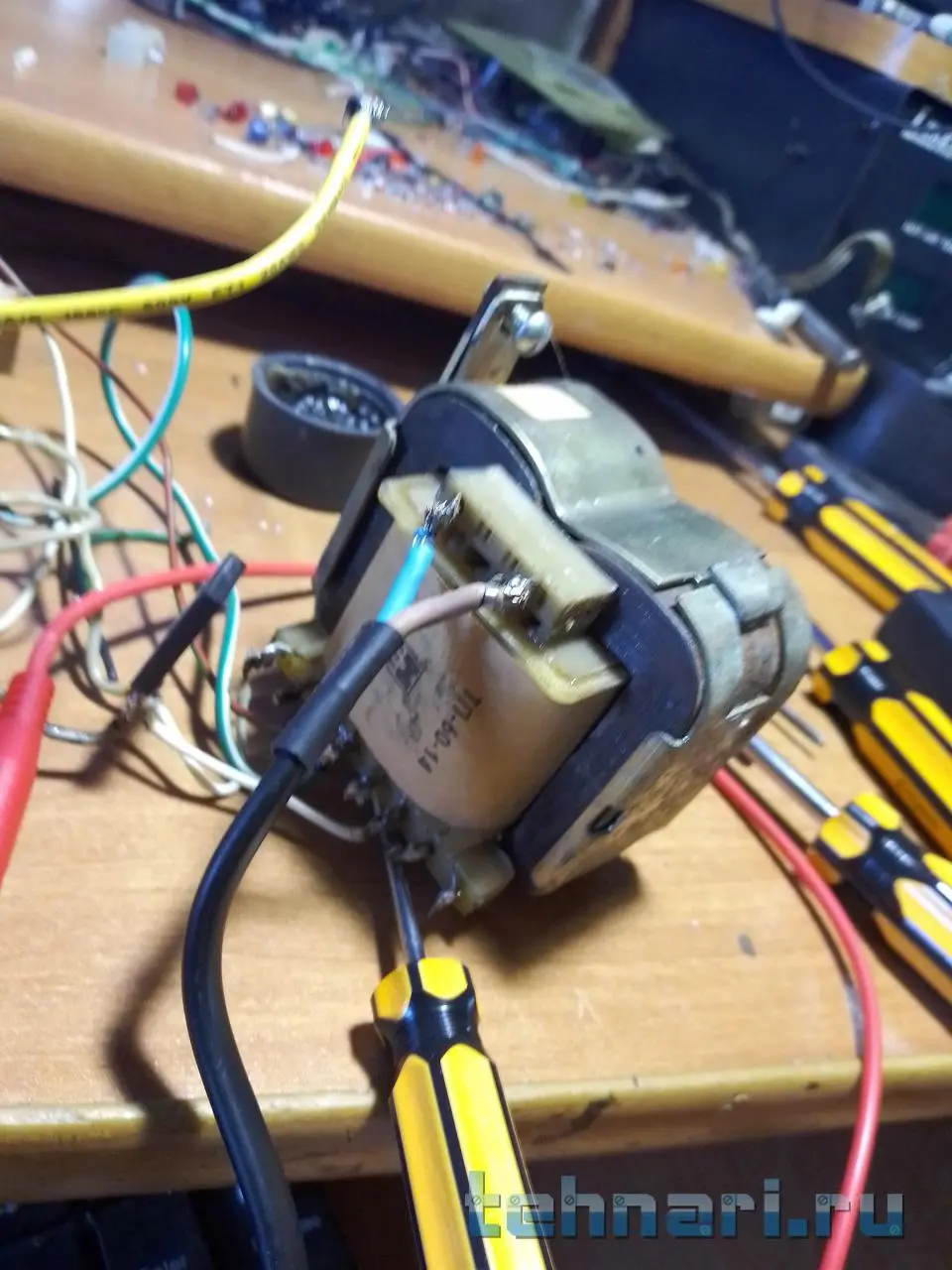

Вот так как-то но он на 8ом нормально.Думаю поставить вентиляторы и проблема уйдет.Вот еще думаю какое питание либо 2 тп-60-14 либо бублик перемотать что посоветуете.

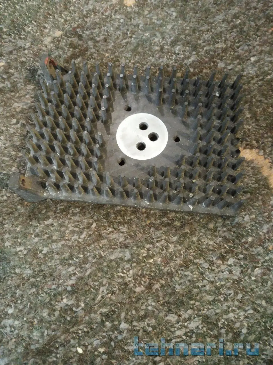

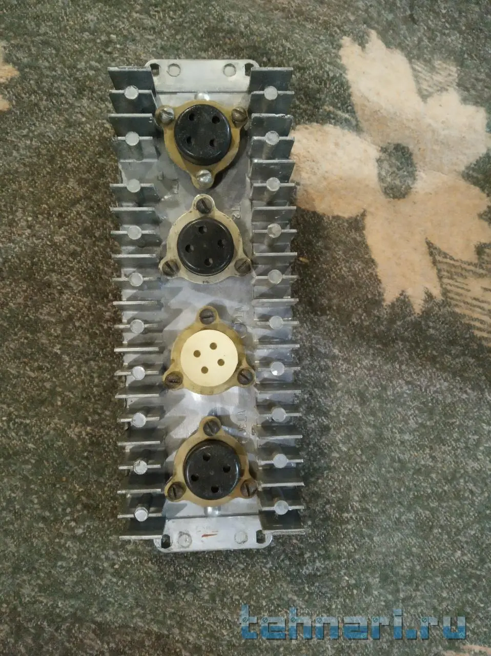

На нижних фотках есть такой но чучуть крупноват
бублик перемотать что посоветуете...
я бы намотал на "бублике"

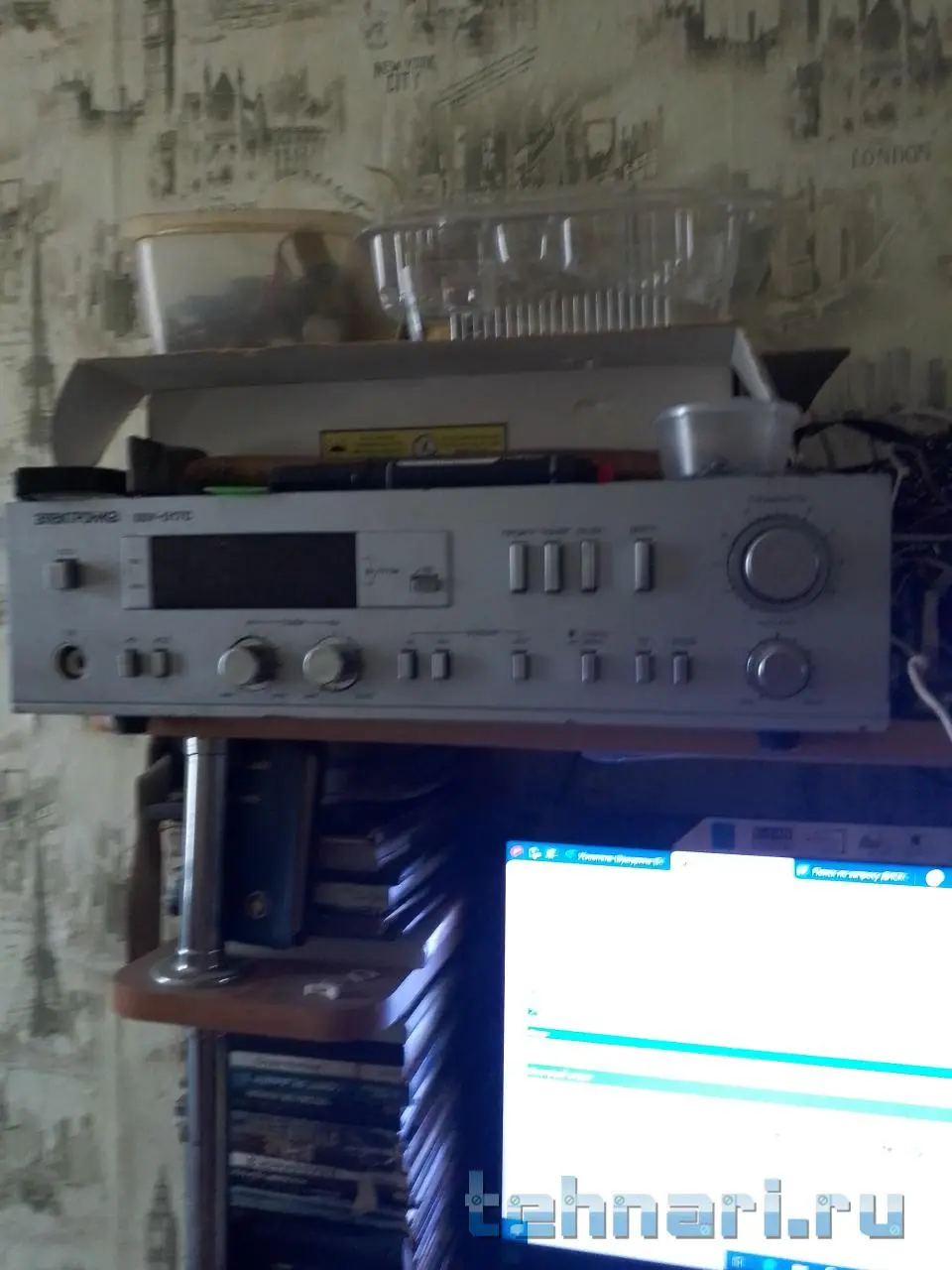

Сейчас замерил одиночки с Электрона-103..
Высота "боком 78мм.
Сейчас прикинул, у тебя при +-30 вольтах и 2х10 000 мкф питания, примерно получается неискажённой мощности:
1. на 4 Ом - 2х30 Вт.
2. на 8 Ом - 2х18 Вт.
Имеющиеся у тебя радиаторы - в районе 350 кв.см. на канал.
Получается, что для нагрузки в 8 Ом, питании +-30 В и неискажённой мощности 18 Вт на канал, твоих радиаторов (в принципе) должно хватать.

У Шушурина при +\- 35 Вольтах, на нагрузке 8 Ом заявлено 50 Вт, а по твоим прикидкам при уменьшении питания всего на +\-5 Вольт, мощность уменьшается аж до
Можно, оно есть в свободном доступе. В конце описания есть ссылка на сайт.
TDA7294 при питании ±30 вольт и T.H.D. 0,5% имеет на выходе 50+ ватт мощности на 8 Ом нагрузку, думаю что и этот усилитель выдаст раза в два побольше, чем 18 ватт, при таком питании
Да я тоже склоняюсь что при +- 30в по ощущением он играет ни как не на 18 ватт и не хуже вот этого аппарата.

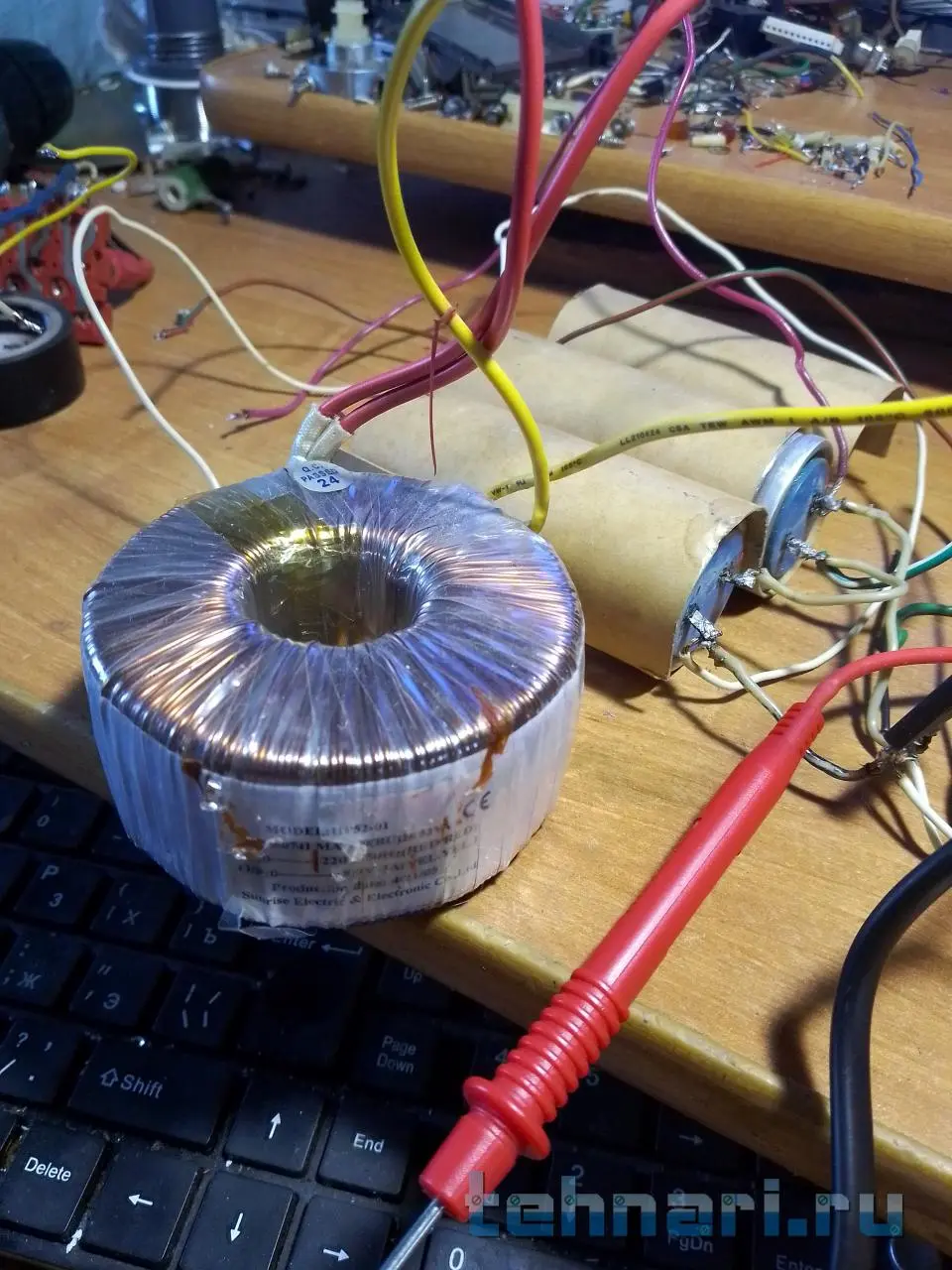

Буду мотать бублик,тока смотал с него обмотку за долбался придется наверно в 4 жилы а потом с паять.
