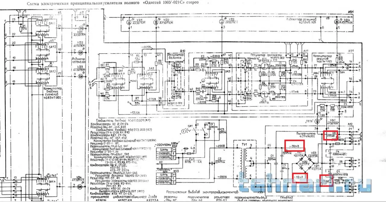

На нынешних конденсаторах указывается максимальное рабочее напряжение, а советские конденсаторы запросто держат напряжение, повышенное в 1,5-2 раза относительно номинального. Есть такой усилитель, Одиссей 100У-021С, так вот у него трансформатор выдает в номинальном режиме напряжение 43 вольта. После выпрямления получается 60+, а конденсаторы стоят на 63 вольта. Так вот, ни в одном, из примерно десятка этих усилителей, прошедших через мои руки, проблем с конденсаторами не было. Конечно, если по хорошему, запас конечно нужен, но в принципе всё будет работать и так, и достаточно долго
Вооще-то согласно схеме на энтот усилитель, трансформатор обеспечивает 39,4 Вольта, а на конденсаторах имеется 55,4 Вольта, поэтому вполне приемлемы последние с номинальным напряжением 63 Вольта.
И как-то очень сомнительно, что конструкторы могли такую фигню допустить. Никто бы не утвердил такую разработку.

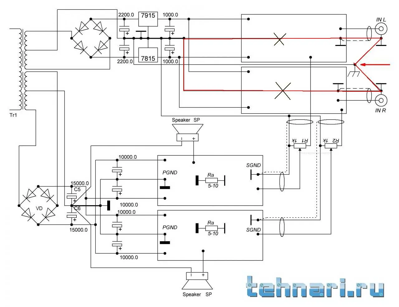

Ты писал что ещё что-то к "бублику" прицепишь, вот смотри, хороший вариант разводки земель.

То, что он хороший, спору нет. Но я на этом рисунке вижу 3 ! петли. В преде посмотри, что ты нарисовал. У тебя же там земли по кругу идут.
Неее Александр Анатольевич, приглядись, нет там этого, и работает хорошо.
Как я понимаю ситуёвину Ивана, ему сейчас надо устранить земляные петли на усилителях мощности. Про то, что он будет ставить предварительный усилитель он не писал (помню только про индикацию и ещё что-то из "обслуги").
А для двух УМ (по моему скромному мнению) это хороший вариант. Конечно бывают случаи когда надо "поползать" по схеме чтоб найти "точку", но это (как я думаю) другой случай.
Два резистора, разрывающих землю силовую и сигнальную, проблему решат. На рисунке это отображено.

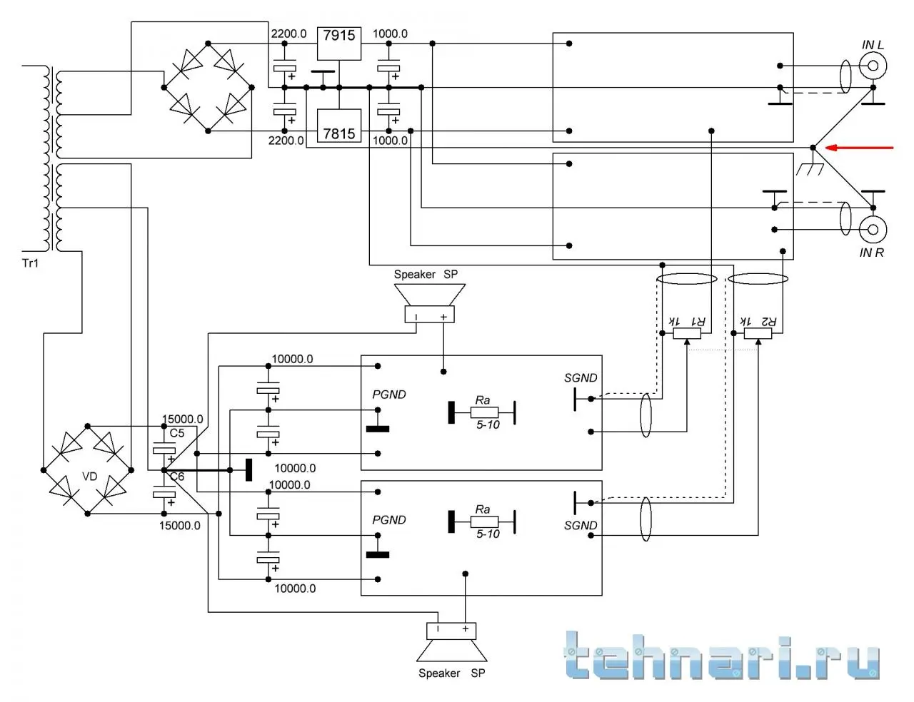

Я бы вот так сделал.
