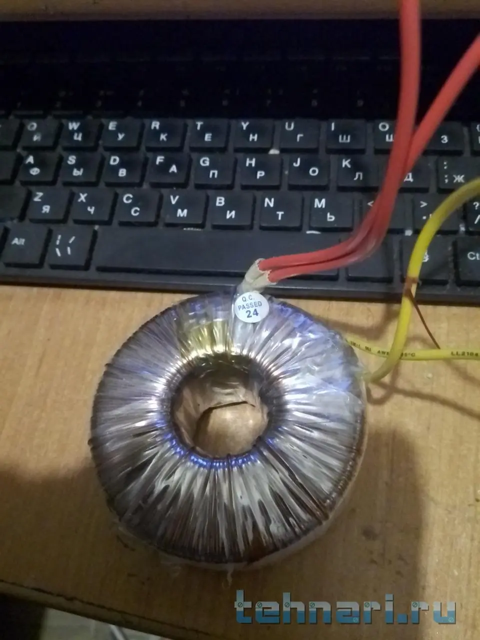

Спасибо за совет учту.Наконец то появилось время продолжить свою поделку было принято решение разместить сею поделку в корпусе от деки радиотехника(в которой лпм выезжает) возник вопрос по поводу транса в ней стоит тп-60 если не ошибаюсь имеется еще один такой если и вторичку перемотать проводом 1мм хватит их на два канала?Либо есть вот такой бублик вторичку тоже перематовать что лучше?

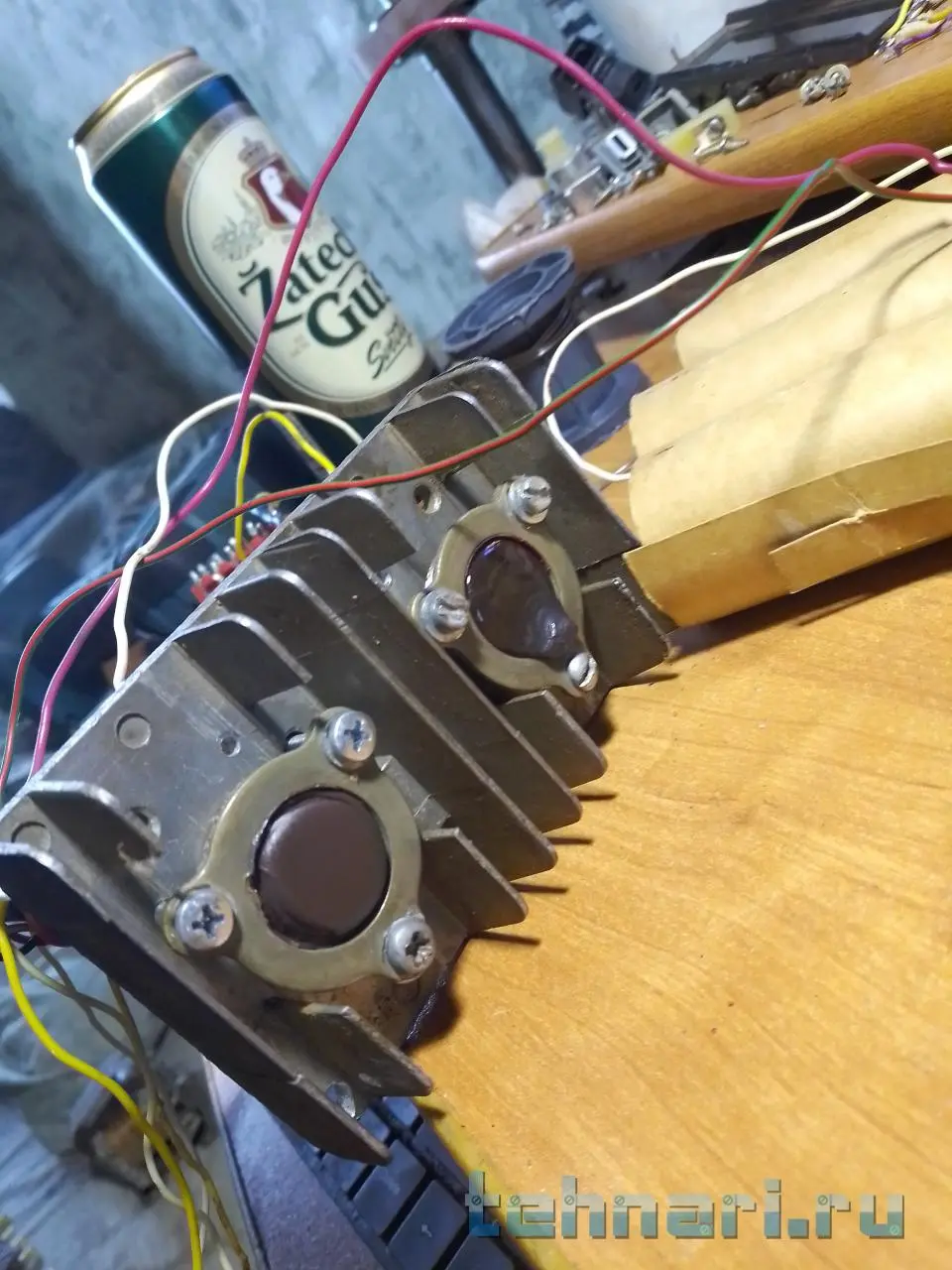

Добрый вечер. Вот вам и усилок сам охренел питание +-30в погонял минут 40 с компа на всю ,ток покоя выставил(на горячею) 0.01 сопротивления 0.27 один диод на радиаторе вот что получилось.Прокладки от баклашек вырезал пробки расплавились это что он больше 100 нагрелся?
    83 KB · Просмотры: 118
Радиаторы конечно мелковаты.Транзисторы 809 не ожидал.Китай отдыхает
Только один перегревается? Может быть или возбуд в том плече, или прокладка под ним толще, или постоянка небольшая на выходе

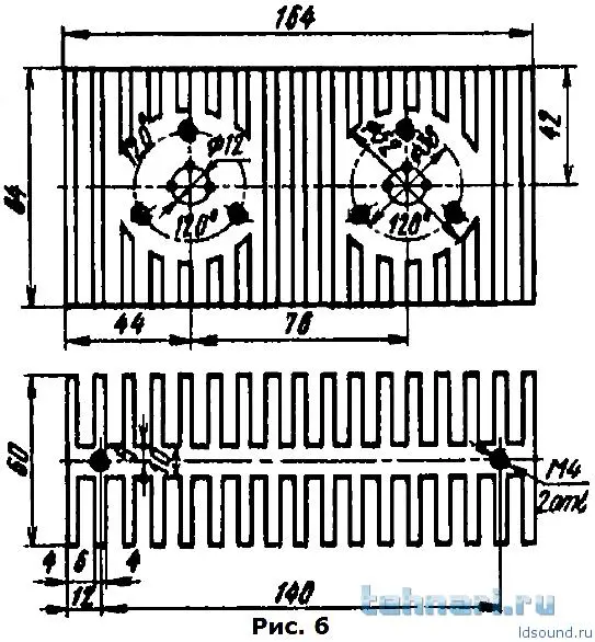

Радиаторы изначально маленькие. Предположу, что на каждый транзистор надо по 350-400 кв/см.
PS:
У меня такие-же радиаторы есть, оставлю их для ВЧ каналов.

Сейчас бегло прикинул, основные радиаторы получились в районе 1000 квадратных сантиметров на канал.

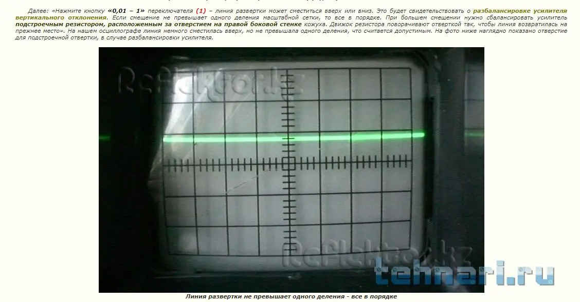

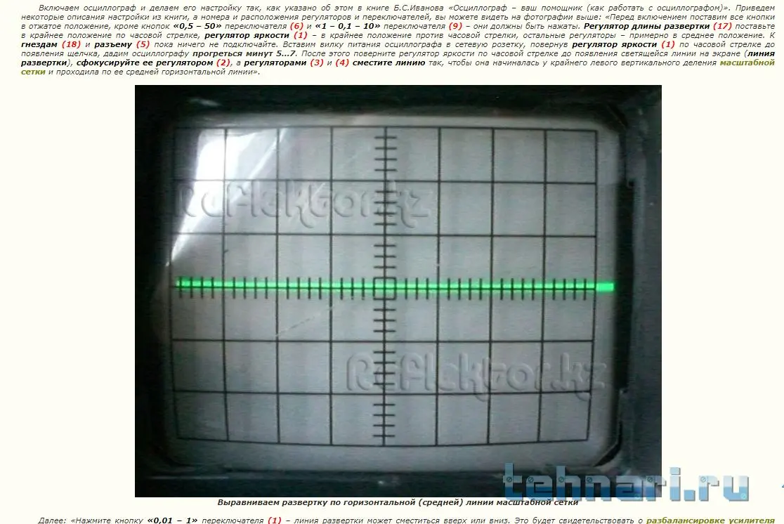

Доброе утро.Звук отменный лично мне понравился больше брагина,колонки союз 4ома,постоянка на выходе 0,035.Радиаторы мелковаты есть и другие но эти больше подходят для корпуса (дека радиотехника) питание+-30в, греются оба одинаково.Ослика приобрел по случаю но еще нерозабрался какие кнопки надо нажимать подскажите.Думаю что усь из за ас на 4 ома усь то на 8ом.
    41.6 KB · Просмотры: 65
Однозначно! Но это не отменяет установку более мощных радиаторов.
Ещё подпаяй прямо на платы конденсаторы по 1000-2200 мкф в каждое плечо питания (прямо у проводов подключения питания к плате усилителей), а чуть дальше, по ходу печатных проводников питания (параллельно этим 1000-2200 мкф) припаяй по плёночному конденсатору 1,0-2,2 мкф. Разницу в звуке не только услышишь но и увидишь на осцилографе.

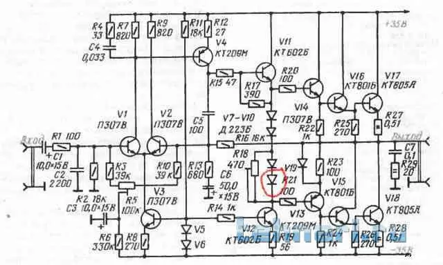

может лучше так сделать,а то он при нагреве растет сейчас сделал на холодную 0 при прогреве 0.013 остывает опять 0 звук обалденный.ша две последовательно попробую.
Возьми КТ815, замкни у него эмиттер с базой и подключи вместо выделенного красным диода. Прикрепи этот транзистор (диод) на радиатор верхнего выходного транзистора максимально ближе к нему. Должно "наступить счастье".
Но радиаторы, всё-же увеличь, хотя-бы на половину!
