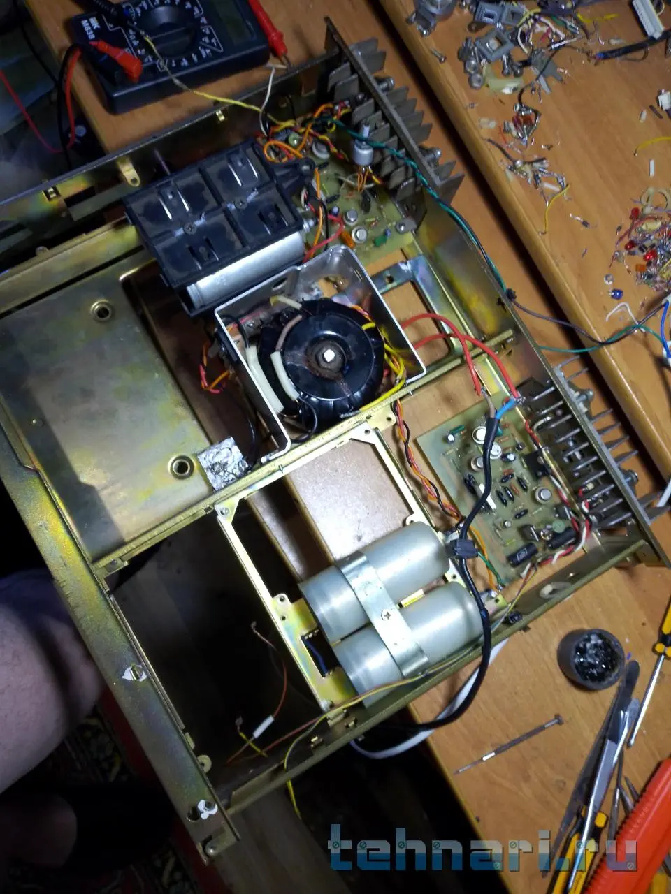

Да емкости пока по 2000 в плечо и нормально так дует причем транс тп-60-14.
Это очень мало даже для одного канала! Очень большие просадки напряжения питания и, как следствие, все вытекающие последствия по качеству усиления.
С этим трансом 2.3 просадка емкости подыму естествено до 10000 в плечо ща бублик мотаю 1.2-1.5мм жила где-то не блогодарное это дело пальцы сводит аж
TDA7294 при питании ±30 вольт и T.H.D. 0,5% имеет на выходе 50+ ватт мощности на 8 Ом нагрузку, думаю что и этот усилитель выдаст раза в два побольше, чем 18 ватт, при таком питании
Одно в толк не возьму? Как 50 Ватт снимается с радиаторов от какой-то из "Романтик", рассчитанной работать на 10АС и транзисторы до сих пор не "подпрыгнули" от перегрева?
по ощущением он играет ни как не на 18 ватт и не хуже вот этого аппарата
От чувствительности динамиков в акустике зависит.
Акустика 50ас012 саюз ы-90 короче на 4 ома,а как оно работает сам удивляюсь но на 8ом не так нагревается скорей всего в транзисторах дело 809 1982 года выпуска с ромбиком к стати мои ровесники улыбнуло...30 витков осталось.

Да результат на лицо крышки от баклашек потекли и он продолжал работать на 4 ома градусов 90 точно было пред выход 801 именно в этом канале еле теплые в другом 805 пред выход не греются.С бубликом больше думаю не влезет 2 по 18 переменки постоянки будет 2 25в ну и хватит с него еще не учел на индикатор накал мотать,как то так.Еще раз повторяю делаю из хлама то что деть больше не куда даже электролиты к50-6 и к50-3б и оно уже очень радует по звуку сравнивал электронику 50у-017с с ним ну да чучуть послабей колонки теже один канал шушурин другой электроника без преда 1 не хуже,ну да замеры и т.д. не в пользу 1 .
А то-что военка она с запасом это не оспоримо и точка запас что по техники тот же камаз у ваяк купленный износа нет работает и работает,а тот который для народа весь сопливется,течет(как резиновое изделее№) проверено личным опытом.Извините что не в тему.

Добрый вечер.Вот фото что получается.Питание решил снизить до +-26в. да и мотать больше в принципе не куда.
МОЛОДЧИНА!!!
Замени в левом канале подстроечник на нормальный и хотя-бы удвой ёмкости в фильтре (место ведь есть).
А вообще - всё отлично!:apl:tehno009
Спасибо ща второй буду подключать и мерить,а вот в него за место диода на радиатор посажу 815 и буду мерить.
Подстроечник заменю на постоянный,так и так 4 по 5000 но на 25в в притык есть другие по 2000 на 50в , а на счет места еще показометр уровня,пред, стаб -+15в ну может и ще что придумаю.
Стоп, стоп, стоп!!!
А у тебя какие напряжения после выпрямителя???
Если +-25 вольт - то для конденсаторов настанет большая "ПОПА" (через большую "Ж")!!!
На таком напряжении они долго они не проживут и транс за собой "Утянут". При +-25 вольтах напряжения конденсаторы нужны на 35 Вольт!
