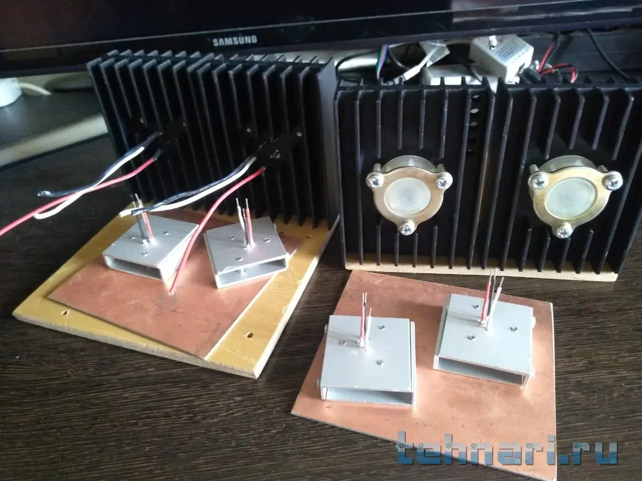

Забыл фоту прикрепить.

Добрый день.Где-то такие радиаторы видел.
Привет!
Радиаторы около 450 кв.см. на один транзистор. Во всех четырёх в верхнем правом углу имеются отверстия под диоды термостабилизации (с ними и достались, д104 (2 вольта), с изоляторами и клеммами для проводников).

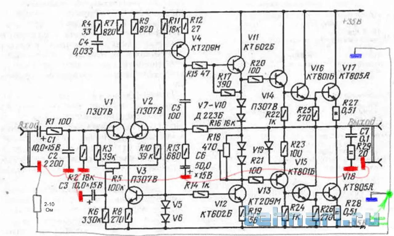

Да что-то не как не получается,резисторы 10ом куда надо ставить? я,поставил в разрыв сигнальной земли или надо дорожку на плате резать.Когда входы не подключены тишина и на осле ровно все.С резисторами чуть меньше фон.
Тоже прикупил еще пару метров экранированого кабеля, буду бороться, а то у же все запасы извел. Но что звезда, у меня не проходит, факт уже, все заводил на звезду, все от туда уводил, столько провода извел. Вот пытаюсь набросать схемку, с разделенными землями. И думаю может пред в отдельную коробку убрать, купить транс маленький? Не охота плодить этих коробок.
Резисторы сюда.
Красные это сигнальные, синие - питание.
В идеале, все сигнальные на собственную (отдельную) звезду.

Хотя я-бы не стал заморачиваться с этими резисторами, зачастую (без понимания процесса) получается обратный результат.

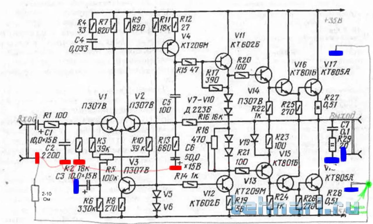

электролит в цепи настройки ноля в дифкаскаде, цепь Цобеля и выход на АС, это ни в коем случае не сигнальная земля. Эти три величины рисуем синим цветом!!!!!
УПС!
Прошу пардону!
