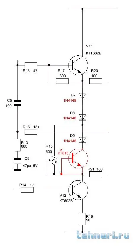

Может будет полезен вот этот материал. Смотри правила межсоединений.
Так и остался открытым вопрос по замене диода цепи термостабилизации на транзистор.
Если сделаю так - будет работать?
Или оставить классику - полностью на диодах?
    13.7 KB · Просмотры: 92
С таким соединением электродов транзистор никогда не откроется. Возьмите проверенную схему термы с какого-нибудь усилителя, и замените ею все диоды

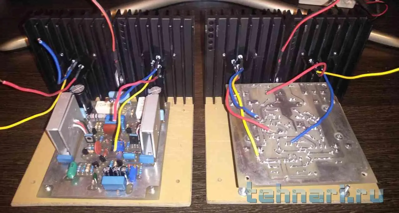

Платы собрал. Сейчас "затык" в эффективной термостабилизации.
Пока не решил вопрос с корпусом - поживут на стапелях.

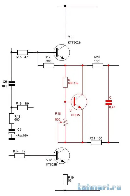

Да Бог с ним, с "диодом"!
Что по термостабилизации посоветуете?

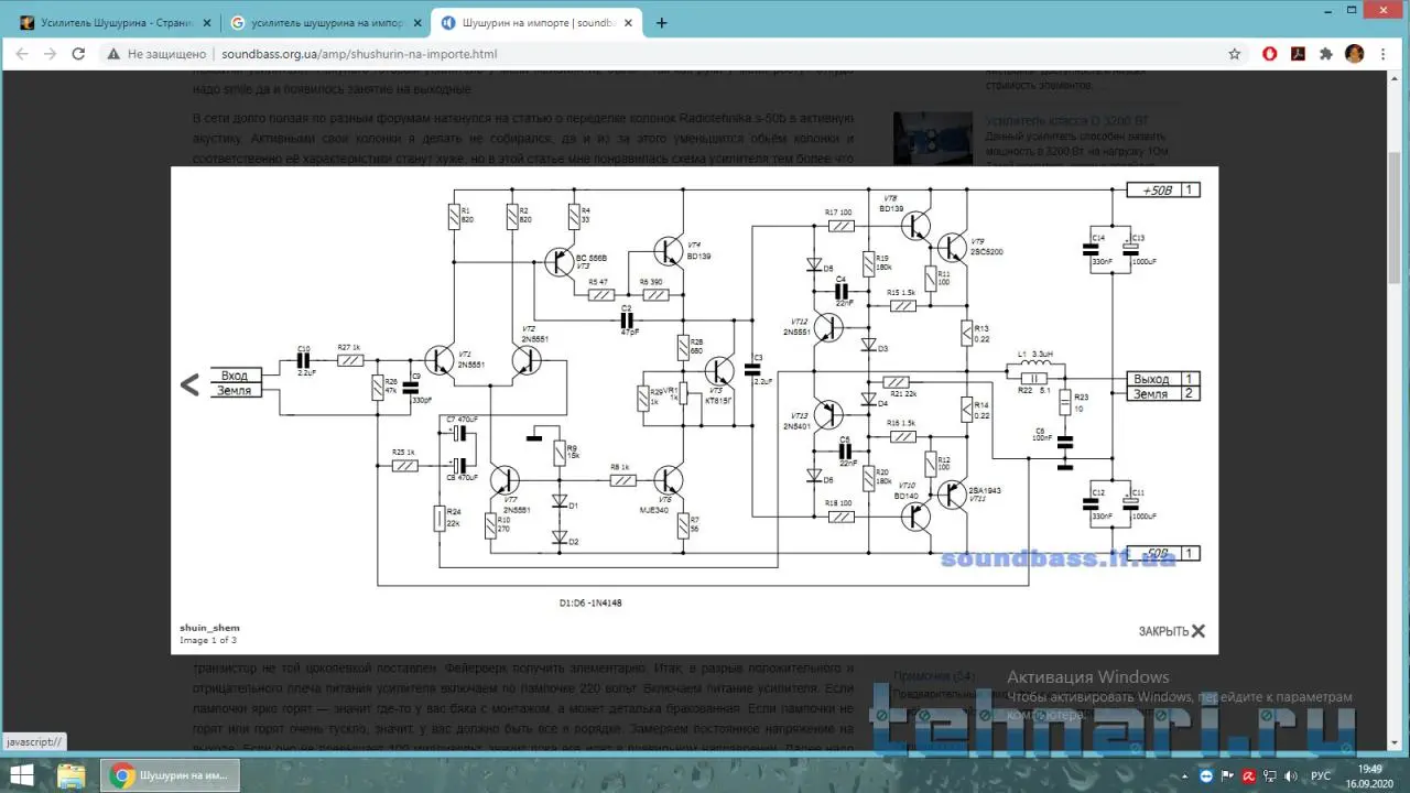

А что , собственно, советовать то? Собирай " папину " терму, и сажай транзистор на один винт с выходным транзистором. Вот, не мучайся. Это Шушурин на импорте.

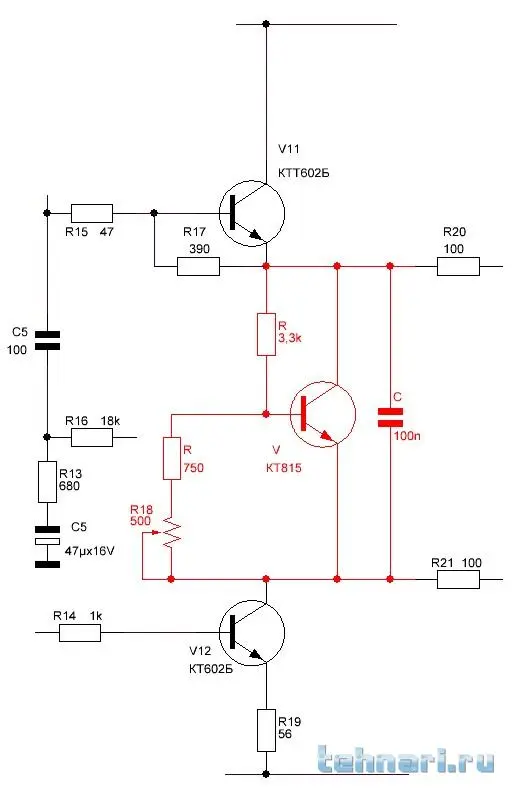

Отправил не тот вариант!
Вот это то что хотел.

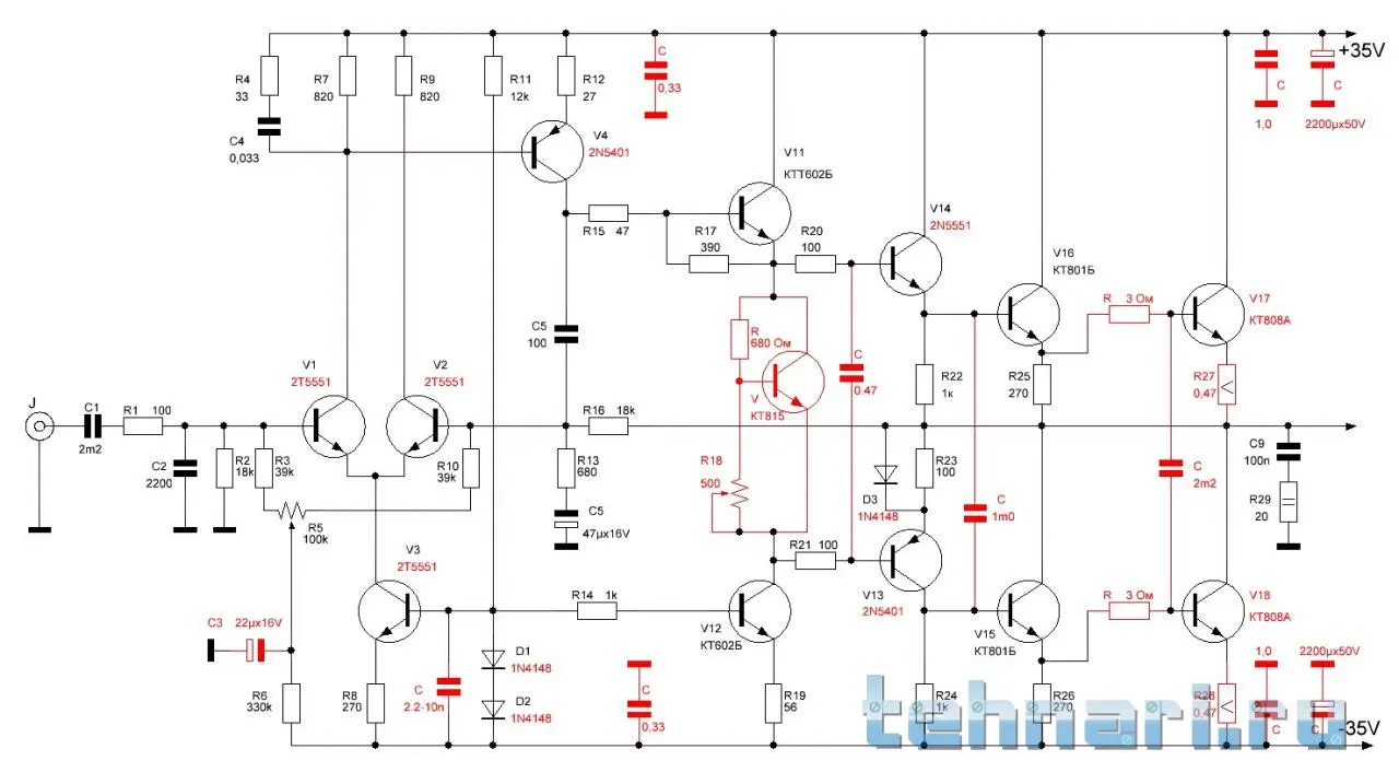

Чтоб была ясность.
Я пособирал с этой "ветки" про усилитель Шушурина все "улучшайзеры", обобщил так сказать, и собрал плату вот по этой схеме (термостабилизацию, естественно, добавил только что). Всё что добавил в схеме выделено красным.
Может что не так?
Сразу кирпичами не забрасывайте, пожааалуйста!
    42.1 KB · Просмотры: 1,599
Подобрать транзисторы в дифкаскаде, и станут не нужны R3, R5, R6, R10, C3. В эмиттеры транзисторов дифкаскада включить сопротивления по 22...47 Ом
Все пары транзисторов (у 2N5551 и 2N5401 их можно было практически и не подбирать, минимальный разброс), впрочем как и остальные элементы схемы, подобраны с максимально аналогичные по параметрам.

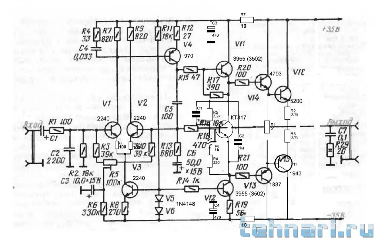

Больше беспокоит каскад термостабилизации. В оригинальной схеме стоят четыре диода, сопротивление одного диода порядка 600 ом, итого 2400 ом. В схеме амфитона суммарное сопротивление вообще 4520 ом.
В предложенной Александром Анатольевичем схеме термостабилизации суммарное сопротивление получается 680+500=1180 ом.
Не маловато-ли???
Может что не так?
Конечно! Про красненькии и сининькии земли помнишь? У тебя ж элементы , которые должны сидеть на силовой земле, сидят на сигнальной! Давай разберись! А пока садись , ДВА ! :))
Конечно помню!
Схему рисовал по оригинальной из журнала, в оригинале, к сожалению, они тоже не обозначены разными знаками.
А земли у меня разделены на самой плате.
Так что, ещё неизвестно, кому:
