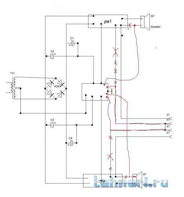

Ничего не обрезая попробуй с землёй сигнала так.
Иногда помогает.

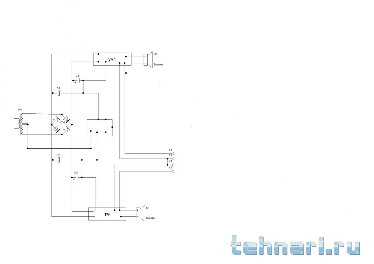

Вот,разобрался.У меня сделана маленькая платка к которой идут все земли кроме входа и выхода,а сама она прикручена к корпусу.

Либо ты не точно начертил, либо с петлями БЕДА.

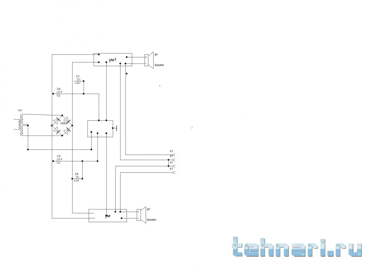

Попробуй так.

Пардон,чуть на путал земли на унч идут с электролитов.Пробовал и так не помогает.

Исходя из твоей схемы, у тебя земляные сигнальные провода от разъёмов идут на платы усилителей. Запаяй их сразу на "платку".
Вот,разобрался
Ваня! Это у тебя галиматья ! Это никуда не годится!!! Какая еще платка? В общую точку двух кондеров в блоке питания, приходит общая обмотка транса. От сюда же на АС, от сюда же на корпус, и от сюда же на силовую землю УМ! Помнишь синенькие и красненькие земли? Так твои синенькие. Что у нас там осталось? Остались красненькие земли. Красненькая — это земля сигнальная. Так вот, со входа сигнальная земля, с входных разъемов, одним проводом идет до сдвоенного регулятора громкости, у которого земляные контакты закорочены. А уже от регулятора громкости, к каждому УМ идет свой проводник сигнальной земли. В УМ сигнальная и силовая земли разделены резистором на 10 ом. ВСЕ!!!!!!!!
