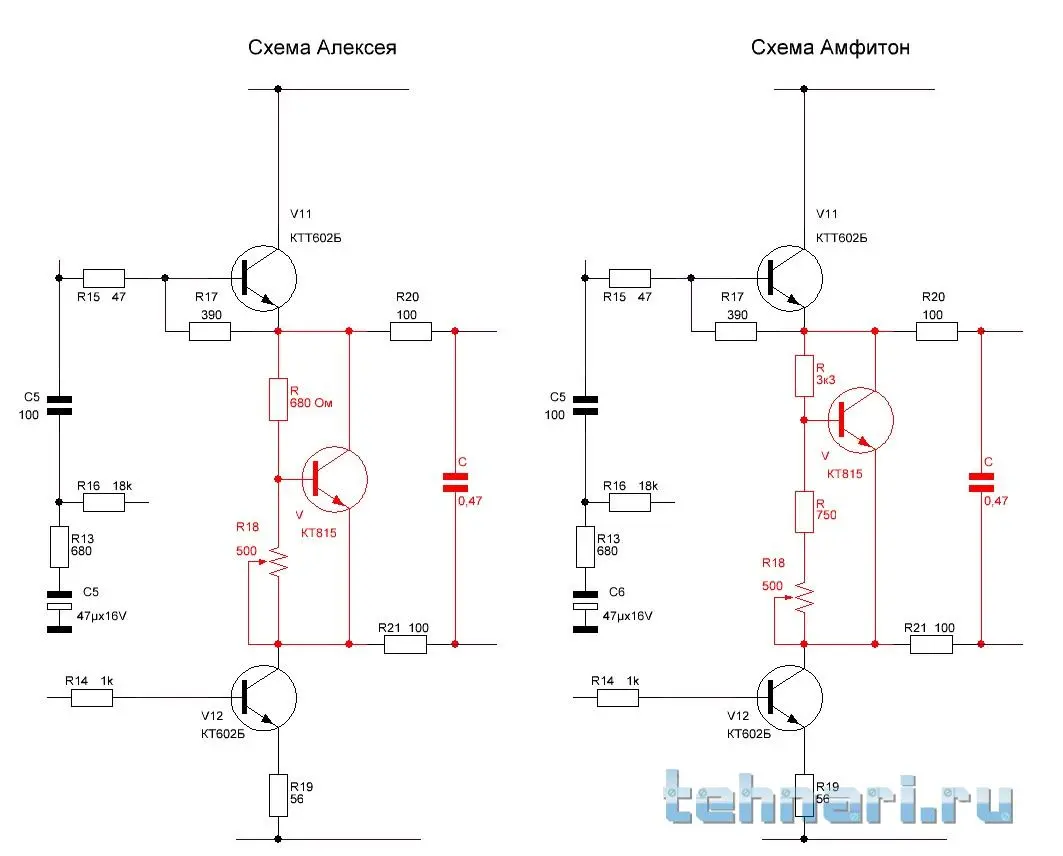

Алексей марафетил немного,посмотри
Спасибо! Всё понятно.

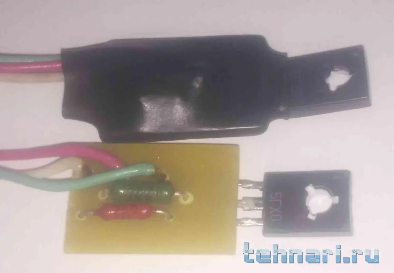

Если резисторы цепи термостабилизации (кроме подстроечника) вынесу с основной платы на отдельную платку вместе с транзистором термостабилизации и закреплю это через транзистор на радиаторе, а к основной плате подойдут только провода от этой платки.
Это сильно "криминально"?
Выноси. Это практикуется.

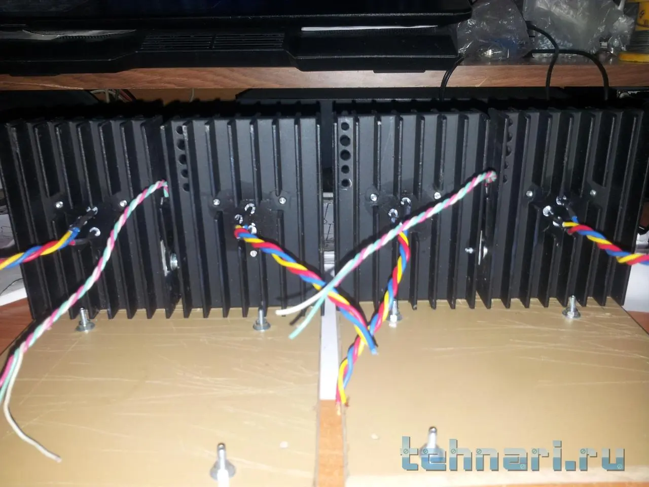

Термостабилизацию сделал по "папиной" схеме.

А что , собственно, советовать то? Собирай " папину " терму, и сажай транзистор на один винт с выходным транзистором. Вот, не мучайся. Это Шушурин на импорте.

Что-то не пошли схемы термостабилизации ни от Алексея, ни классическая от Амфитона. При включении сразу "на ноль" садится питание верхнего оконечного транзистора V17 (один даже спалил).
Классическая схема на четырёх диодах работает отлично!
Вопрос остаётся.

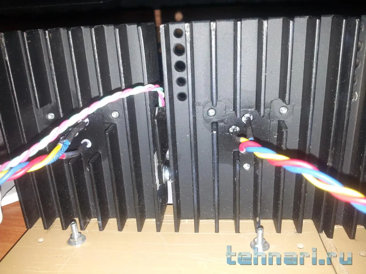

Я и сам себе постоянно твержу эту истину. Вопрос как КРАСИВО закрепить эти диоды на радиаторах???
Мне кажется, что достаточно закрепить один диод поближе к корпусу транзистора. Высверлить пару отверстий диаметром 2,4 мм сквозных в радиаторе, нарезать резьбу М3, и пластиной металлической прижать через что то пластичное, может даже диод в термоусадку , и без усердия прижать, чтобы диод не раздавить. В пластине предварительно просверлить пару отверстий для винтов.
