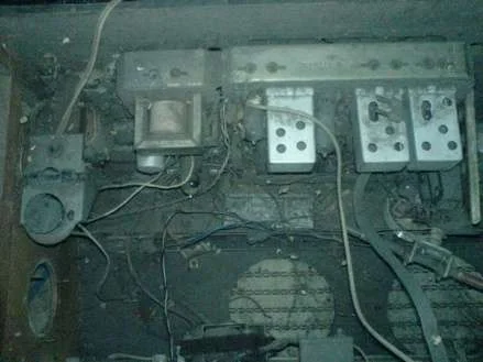

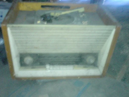

а в радиоле трансформатор есть ???
Конечно есть. Какая радиола?
Делай ламповый усь из радиолы!!!!!=))
Трансформатор от лампового может подойти по мощности, но его надо перематывать.
Вроде рига или чего то подобное
Полезу на крышу помотрю , если до меня от туда транс не выдернули
Мне бы такую крышу, где можно трансформаторы найти... :))
Валер не прибедняйся ты и без всяких крыш " Самодельные чудеса " творишь .
А на крыше только радиола и катушечник Эльфа
а забыл ещё касетный Аэлита 1989 года
вот...

Трансформатор ТС-40-2 мощностью 40 Ватт и у него две вторички по 15 Вольт. К нему можно собрать вполне приличный усилитель на 2-х TDA2030, в принципе и TDA2050 нормально работать будет. Есть нормальная схемка с рисунком печатной платы, микросхему можно ставить хоть 2030 хоть 2050. Если интересует - могу выложить.
Конечно выкладывай нужно рассмотреть все варианты
Вот довольно простая схема
