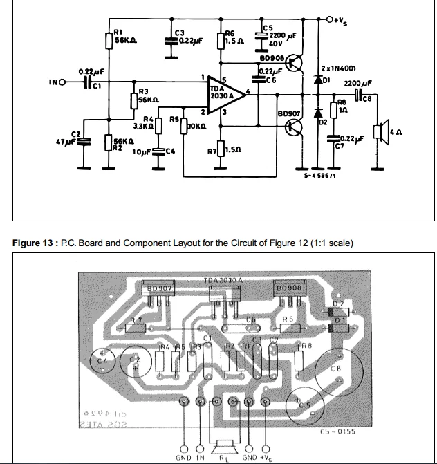

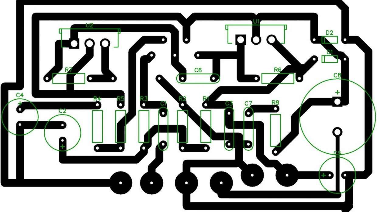

кому не трудно правильно ли я нарисовал печатку??
вот даташит
вот то что получилось
Аа не заметил...
Попробуй мою ПП.
Посмотреть вложение 203081018102.zip
2030 необходимо изолировать от радиатора. Транзисторы не обязательно, если сам радиатор изолирован от общего провода.
вот ия про тоже, ищу на однополярное питание, нарисовал с даташита, а правильно или нет незнаю, к глазам приелось, вот и прошу у вас помощи чтоб ктонибудь посмотрел, кому не трудно
Что за вопрос, зачем мне выкладывать нерабочие схемы? Рабочая, на Радиокоте повторяли.

Я вам дал плату для схемы из первого поста, под одно-полярное питание.
Расскажите, как вы это определили?
блин,извеняюсь не вашу открыл)))ваша подходит большое спасибо,а теперь небольшой вопрос :диодов 1n4001 не было,взял 1n4007, подойдет??
Конечно подойдут, даже с запасом.
Вот смотрю на схему, и не пойму, на кой ... там нужны эти диоды! Или это так - от демонов, чтобы ночью ничего не снилось? tehno038
Работать то будет, но с ними спокойнее. Off, их ставят даже в транзисторные (дискретные) усилители, таких схем полно в гугле. Так что ошибочно полагать, что эти диоды только для ТДА, а "рассыпушный" индуктивной нагрузки не испугается.
