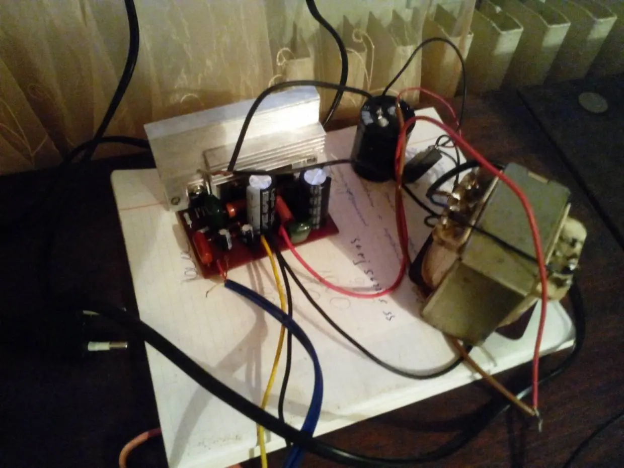

ну в общем собрал ето чудо,играет норм спосибо всем кто помог,вот фото а видео нет возможности выложить
и радиатор надо будет побольше найти)
    53 KB · Просмотры: 545
Диэлектрической прокладкой - слюда, номакон, на край капроновый чулок, пропитанный термопастой... Ну и болт через пластиковую втулку.

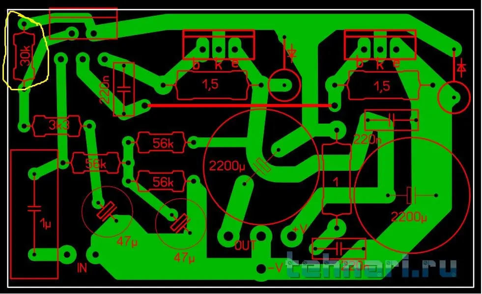

народ не хватает входного сигнала, какой резистор уменьшить чтоб громче играло на выходе, то от центра вообще тихо на выходе играет?
Схема с первого поста? Если так то R5 уменьшая увеличиваешь КУ.
на этой печатке получается резистор который 30 кОм идущий к 2 ноге микры?подбирать его на слух или есть какие-то ограничения?
Да, это резистор Обратной Связи. Поставь переменник кил на 20 и последовательно с ним Резистор на10 ком. И крути.

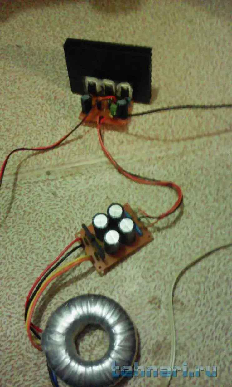

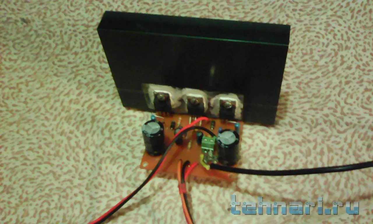

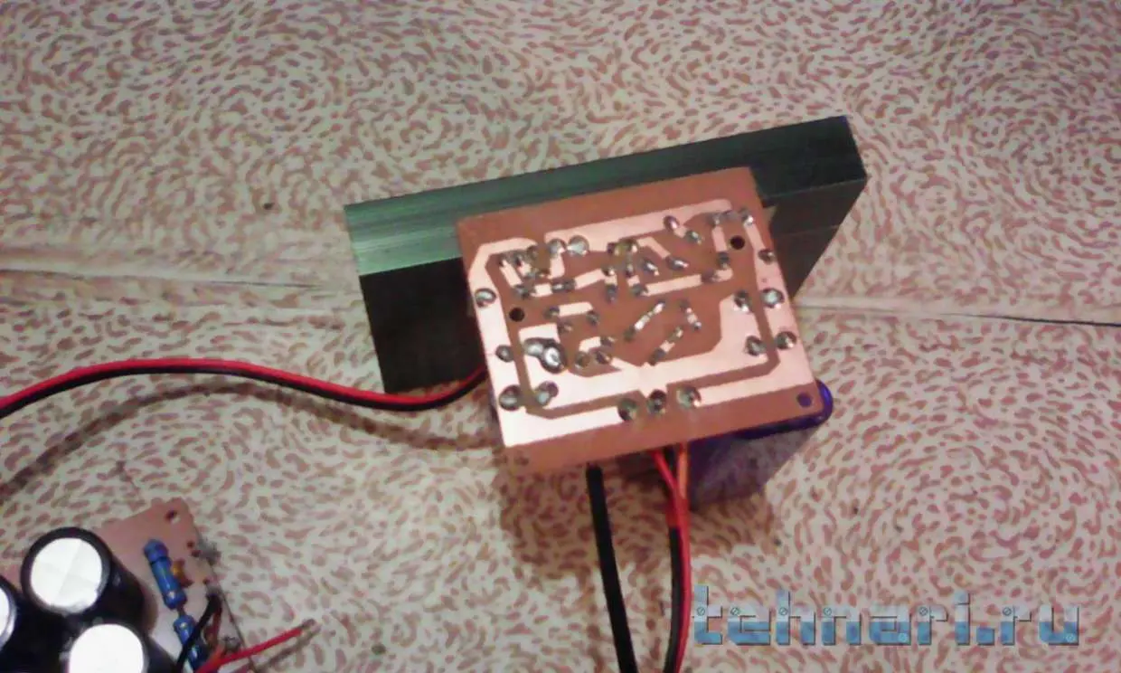

Доброй ночи!
Вот что получилось. Не фонит,не греется-в обще холодный. Подскажите только сколько Ватт он должен выдавать? Осталось второй канал изготовить и корпус...

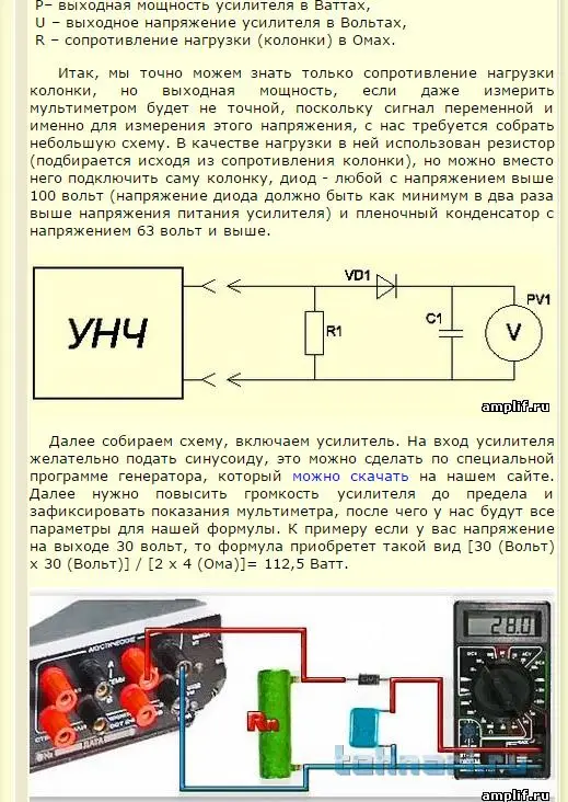

А самому измерить
Да я не знаю как правильно..В YOUTUBE ролики есть на эту тему,но они несколько разные.Каждый утверждает что именно его способ самый верный.И я спрашиваю сколько скажем по паспорту такой УНЧ должен выдавать,при каком питании и нагрузке..Хотя бы ориентировочно..У меня сейчас +/- 16В,3,3А в плечо..
Формула расчёта мощности.
P = (U x U) / (2 x R)
Далее, как во вложении.
