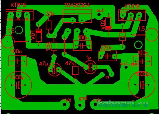

.У меня сейчас +/- 16В,3,3А в плечо.
А я вот тут как то недопонял: а мы вообще то какую схему обсуждаем? В схеме из 1 поста питание однополярное. А ты какую схему делаешь ?
Полная фигня..Пошло оно все нафиг..Вернусь к старым идеям..
Двух-поярную..Из снимков видно...
городить огород называется, тда7294-3 столько же выйдет по деньгам и количеству деталей.имхо.
Согласен!Но дело в том что эта схема не устраивает,а 7294-93 в ажуре!Но хотелось бы и эту собрать..Не зря ж её предложили...
Собирал по этой:
Собирал конкретно по этой схеме..

Еще раз повторяюсь,ничего не менял..

а что ты хочешь? повысить мощность при питании 16в не получится, надо поднимать, увеличить нч уже предлагали как, собери темброблок и попробуй, или фнч и посмотри как он себя ведет

Мощность и громкость меня не волнует,качество звука колеблет...
Заменил я входные кондеры на 10мкФ,вроде что-то вырисовывается.Думаю еще предварительный фильтр попробовать..Ну и корпус надо изобрести :) ..Вот с этой фантазией у меня напряг,если только повторить чей-нибудь..
