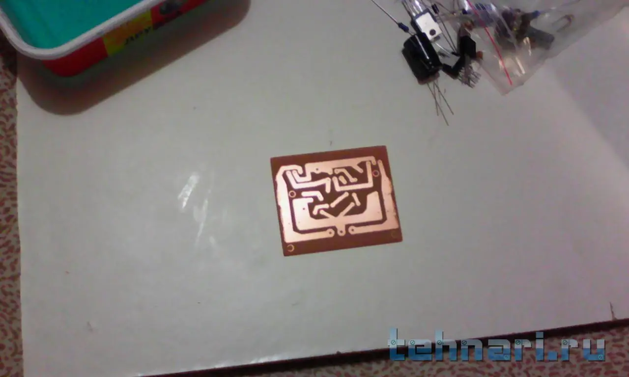

Вот что получилось.
Обалденно! Акуратненькая печаточка! Сам делал?
как во вложении.
Сергей, смущает метод измерения. У автора усилок выдаёт 112,5 ватт, Афигеть. Да он там загнал усь в жесточайщий клиппинг и меряет.
Кекs, осцилографа, я так понимаю, нету?
Да laic,нету.Печатку сам конечно,ЛУТом и перекисью..На второй канал все есть,сразу на оба брал.Меня только смущает звук.Слишком много высоких,ТДА7293-94 на много басистее.Что можно сделать не прибегая к тембр-блоку?..
А на входе какой-то конденсатор стоит? Он может создавать фильтр совместно со входным резистором. Попробуй без него.
Да электролит 1мкФ,я собирал по представленной схеме,ничего не менял.Может пленку поставить 2-3 мкФ?..
Попробуй без него, у тебя ж нету постоянки на выходе источника.
А потом увеличишь ёмкость, если басы попрут.

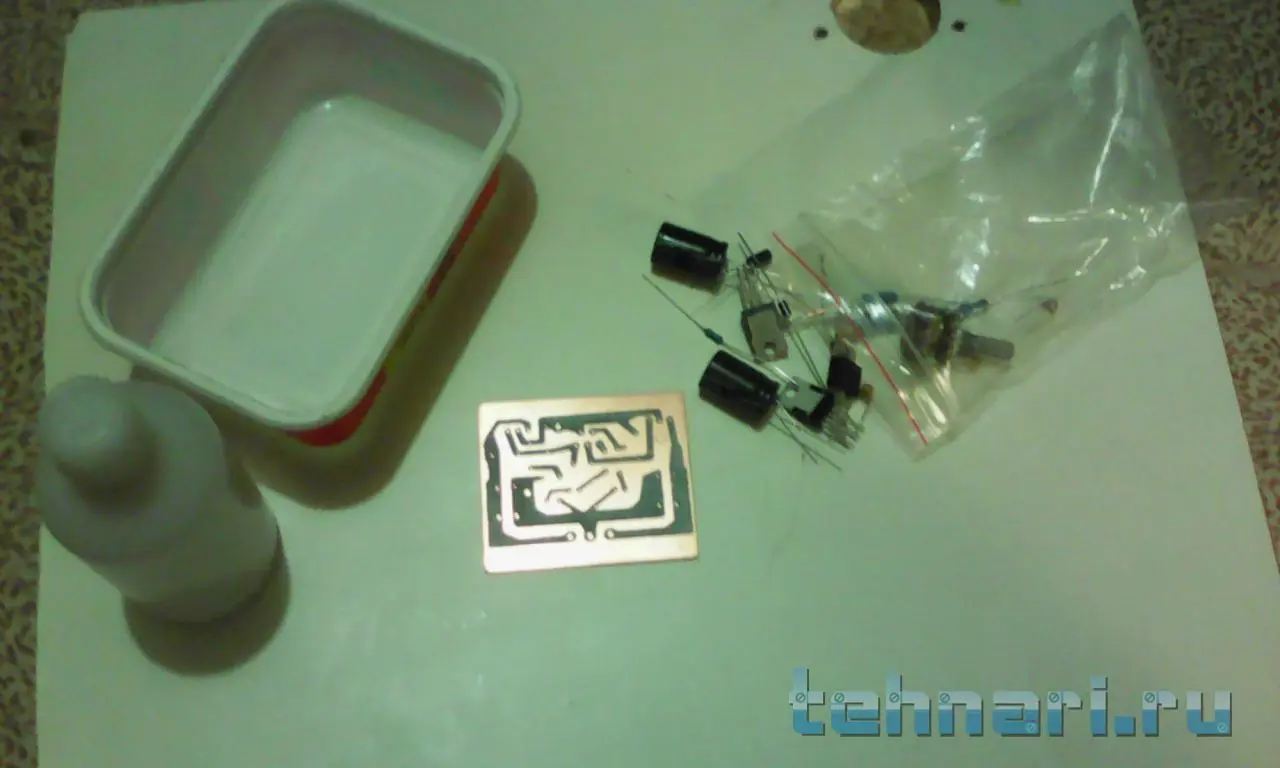

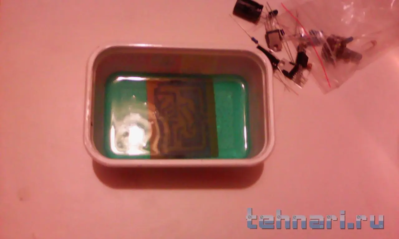

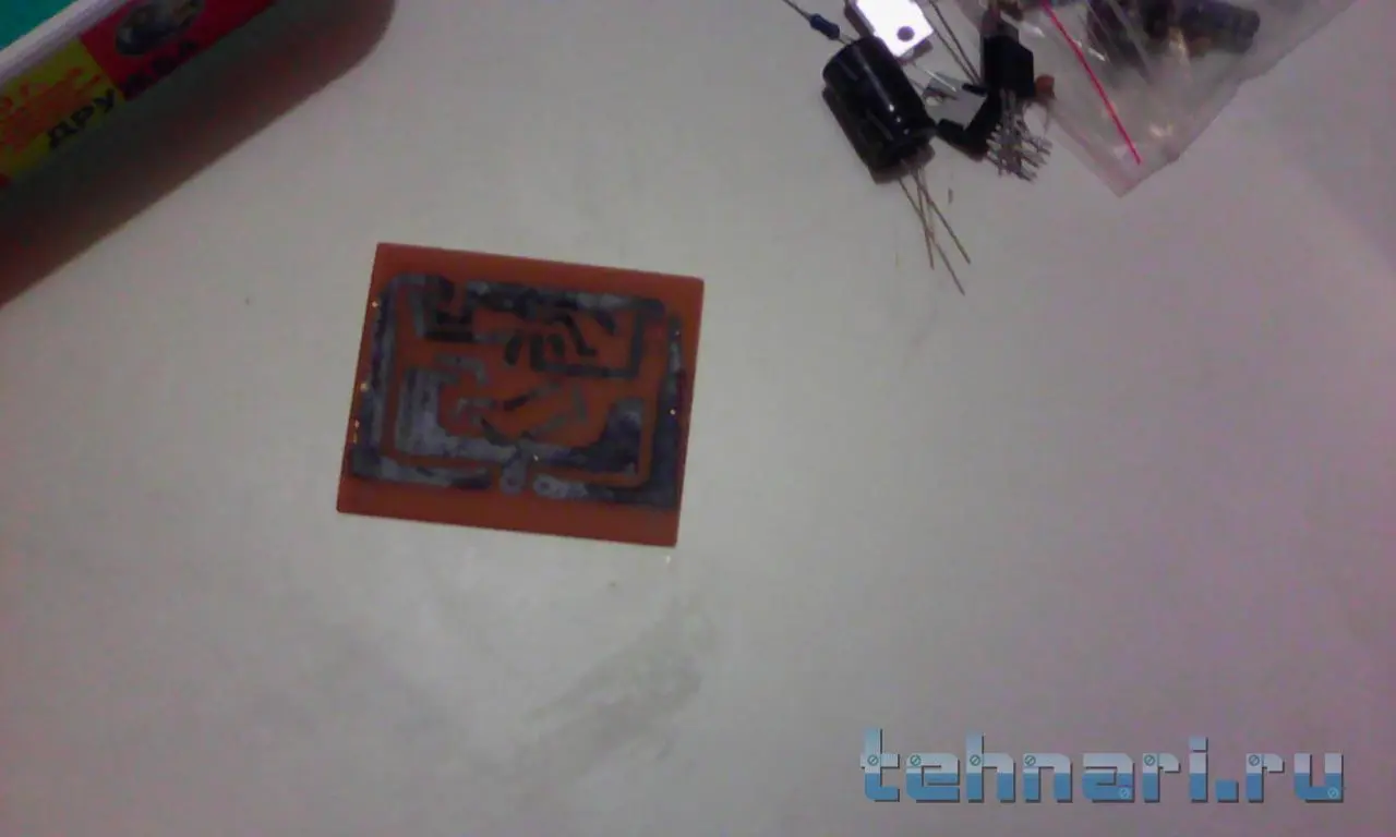

Пошел на второй канал.Тонер зараза по краям слез..
Если следовать рекомендации "повысить громкость усилителя до предела...", так оно и есть:)
