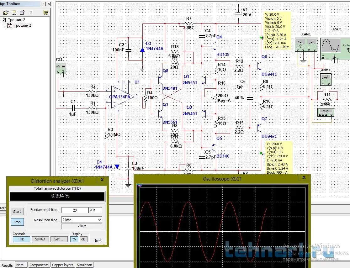

повторитель между оу и вк поставь. оу разгрузи.
отлично работать будет . лучше прототипа.
В смысле ? На один канал осцила входной сигнал, на другой сигнал с ООС ?Посмотри разностный сигнал между входным и сигналом оос на меандре ,то есть сигнал ошибки
прлще. сделай так выражение V(A1) -V(A2) , где а1 и а2 входа оу ,инверт и неинверт.В смысле ? На один канал осцила входной сигнал, на другой сигнал с ООС ?
по шушурински повторитель. Не параллельник .
Многовато искажений, файлик прикрепите ms12 в zip или rarВот так вот сделал
Если учесть что частота 20кГц, то это вполне приемлемо еще.Многовато искажений
Вез проблем.файлик прикрепите ms12 в zip или rar
пару лет назад у меня были схемы с шунтом, но там было на порядок меньше искажений, покручу, пришлю. Спасибо.Вез проблем

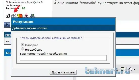

Существует.И еще-кнопка "спасибо" существует на этом форуме?
