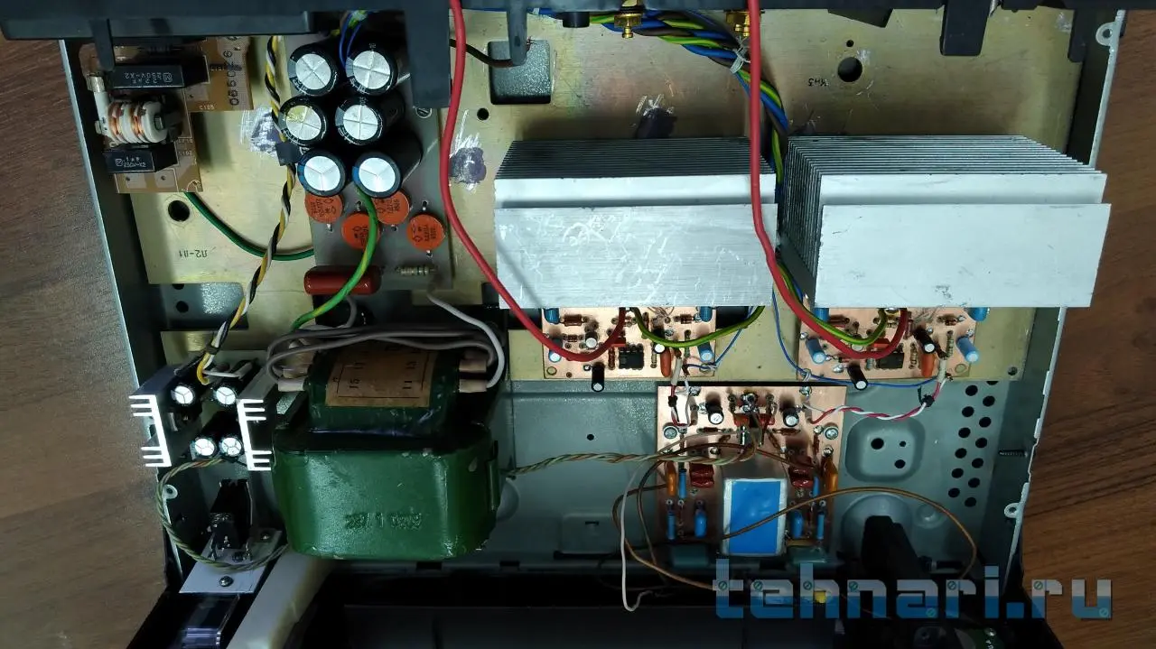

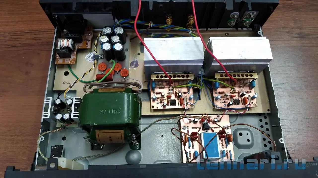

Александр Анатольевич, добрый вечер .Вот ваяю на Ваших платах.
Радиаторы от процессоров, Пред(регулятор громкости с тонкомпенсацией) на фоторезисторах из Радио№11 1988г. с усилком на TL-082 c Ku 6Дб. Пока разводка преда пилотная, нет защиты АС. Осталось всё причесать немного.
корпус от видака сони. Днище немного укреплено дюралевой пластиной, да и тепло она немного отводить помогает.

Я бы компоновку немного изменил. А платы цапонлаком сверху покрыты ? А то если не покрывать, то окислится, и некрасиво будет.
Радиаторы нормальные, но стоят неправильно. При такой установке не будет циркуляции воздуха. Если есть возможность развернуть их , то лучше это сделать.
Под крышкой это будет плохо видно, а на качество звука отсутствие - присутствие цапонистого лака ну никак не влияет. :))
