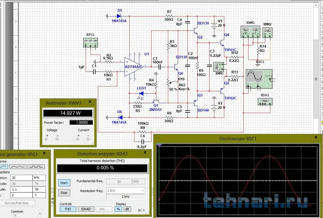

А зачем Вам шунт Хауксфорда? Его предел по снижению искажений упирается в 0.03% при условии установки в выходном каскаде по 5 транзисторов в параллель. Не говоря уже о точном подборе резисторов шунта, что далеко не каждому по плечу, так как нет высокоточных измерителей сопротивлений.
Причём Кг ? Я дал два варианта цепи смещения ,для костыля ввиде эмиттерных резисторов выходников , и для шунта Алисона/Акулиничева п без использования эмиттерных резисторов выходников

Я прогнал в симуляторе эту схему вдоль и поперек. Действительно, при токе покоя 75-80 мА показатели хорошие. Но чем держать этот ток будите? Схема Трошина 88 года изначально по удержанию тока покоя нестабильна. Поэтому и пришлось Сапожникову шунт делать. А ваша схема ток покоя в разы хуже держит. А при других токах покоя она даже хуже чем Трошин-88.

Вариантов цепи термо много! При токе менее 50 ма у усилителя саморазогрева транзисторов не происходит !
Спорить не буду, но именно при токе покоя в 50 мА схема Трошина 88 выдает результат даже лучше схемы Сапожникова. Но почему-то не пошло. А Вадим аж 78 мА предлагает.
С парой гт322/кт342 у меня самые лучшие результаты! Только в этой схеме
Ну так у Трошина не было термоставилизации, смещение просто задавалось диодами. А здесь же простейший двухполюсник на транзисторе, думаю при обеспечении контакта с теплоотводом выходных транзисторов ТП не должен особо плавать. Макетировать в железе - лень...
С Германией ток покоя 20-30 ма и без теплового контакта шунта с радиаторами! Верха хрустальными должны быть!
А что если кто-то, позарившись на симуляторные характеристики соберет, а оно не пойдет? Вы же сами видите уровень тех кто собирает данный усилитель.
Кстати, у меня симулятор в стандартной схеме Сапожникова с LF357 выдал такие характеристики, что никакие костыли не нужны. Для данной схемы считаю это достаточным пределом. Если нужен усилитель с более крутыми хар-ками, то надо собирать другой усилитель.

Ну, все два канала дали звук)))))
Пришлось чуть чуть с тп повозится.. сам виноват .
Канал1
выход 6 на ОУ 1.2 вольт на эм резисторах 0.09 вольт при сопротивлении 0.5 Ом. ниже опустить не могу да же увеличением резистора R8 до 430 Ом. На выходе УМ 0.01 вольт.
Канал2
на выходе 6 ОУ 0.85 вольт, на эмит резисторах 0.07 вольт при сопротивлении 0.5 Ом. Сопротивлени эмитера VT1 430 Ом. На выходе УМ 0.01 вольт.
Звук в обоих каналах приятный, лёгкий.. тарелочки не сыпят а рассыпаются.. всё замечательно. 2 часа прогона на 2/3 громкости, рука терпит радиаторы..
по громкости 2 ой канал, даже вроде громче .
Вобщем буду загонять в корпус.
Спасибо за помощ и подсказки..
