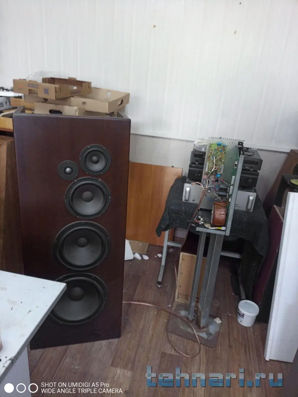

Не прошло и трех лет, послушал в лаборатории АСАЛАБ. На щите. Слушали какие то звуки бьющейся посуды, работы двигателя внутреннего сгорания автомобил, запуск двигателей реактивного самолета, вертолета, голоса какие то ( наверное, Байден такие слышит периодически), классику, джаза немного и еще чего то. Хозяин, Игорь Ильич , отметил отсутствие слышимых огрехов, естественность звучания, определенный запас по низким, неплохое воспроизведение духовых, фортепиано . Попросил изготовить второй канал и принести на прослушивание с его гибридным усилителем.
Мои впечатления- как говорит Вадим 161, положительные. Впечатление , что события происходят рядом, инструменты в зале, вертолет по боком взлетает. Усилитель усилителем, но большой обьем помещения и замечательная акустика первостепенно. В стандартной типовой квартире такого не добиться.
Фото щита , на котором слушали один канал УНЧ П.Зуева образца 1984 г. Рядом на подставке мой труженик. Серебристый аппарат в стойке снизу- гибридный лампово транзисторный усилитель. Повыше CD привод .Непосредственно с него снимали сигнал на усилитель.
