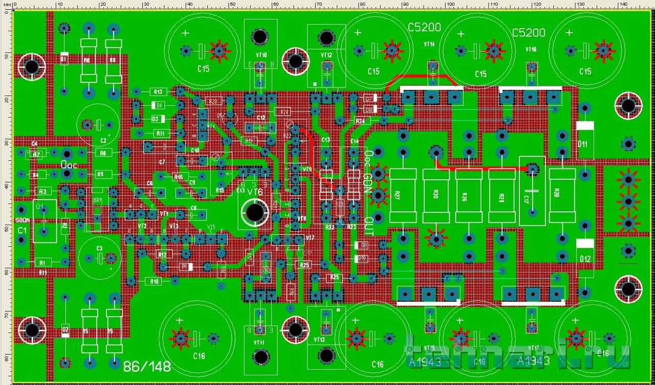

Вобщем вот немного плату покрутил,ввел защиту.Схема не претерпела изменений,от добра добра не ищут.Лишь вписал квазитиристорную защелку .
    166.6 KB · Просмотры: 1,041
Это на веге была которая?
Да .Сдублировал тут.
Какая то она пустая получилась .Но поджимать не захотел
Да нормально. Полигоны питания я бы резисторами разделил, между УН и ВК.
Можно ,но есть смысл,не знаю.

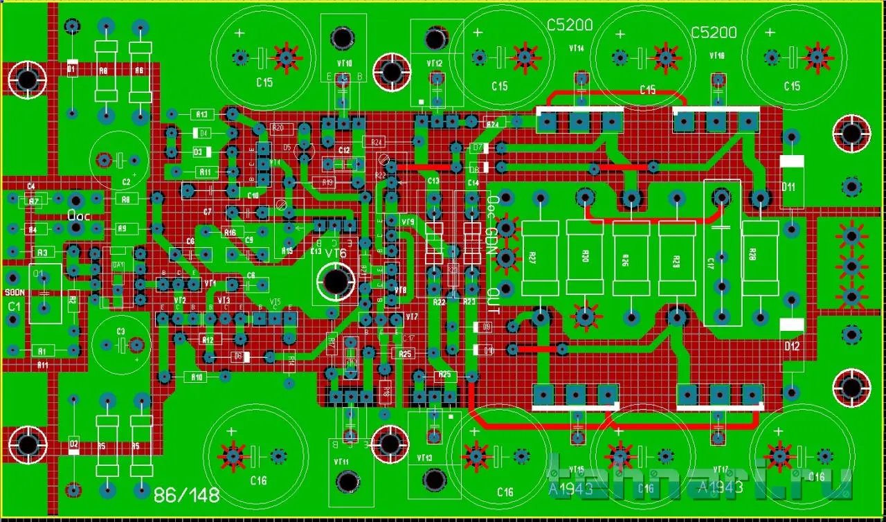

Финишная .Наверное закажу себе комплект
