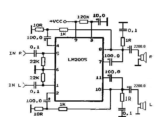

Почти все усилители на МС не очень сложны в сборке и настройке, вот транзисторные усилители немного посложнее.
Вот держи,
    19.6 KB · Просмотры: 443
Спасибо, я учту вашу заметку. Всё таки попробую третий раз довести до ума 2003, если и третий раз не получится тогда уже буду перестраиваться на что то другое.Скажите мне ещё, сейчас мои самодельные компьютерные колонки работают от усилителя о котором говорилось в посте №13 данной темы, в принципе он меня устраивает, хотелось просто немного громче. Мой будущий усилитель по параметрам сильнее вышеуказанного или нет?

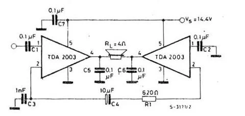

bar7uk, если уж поедешь завтра в магазин, купи сразу 4 тда2003. И сделай мостовой усилитель. Для стерео (2 канала) нужно всего 4 микросхемы, по 2 на канал то есть. Схема вообще примитив и работают они после сборки сразу в 99%. А про одной они, заразы, капризные. Я об этом писал уже тут месяц назад. Ну и мощности снимешь побольше.
Уже нашёл,
Дело в том что мои самодельные компьютерные колонки максимум на 10 ватт( там динамики от цветных советских телевизоров), так что думаю мостового включения будет многовато. И дело другое печатные платы то сделаны под первоначальную схему, я с ними провозился целый день, жалко оставлять!

Подключил маленькие китайские компьютерные колонки, вроде бы всё работало, потом резко пропал звук. Замена микрухи результата не дала, в этой схеме может ещё что-то кроме микросхемы выйти из строя?
Нет, я в шоке как эти микрухи у вас сгорают
Сел телефон, через полчаса зарядится, тогда выложу фото!
Я не думаю что она сгорела, вчера дымок был ( я думаю из-за того что дал большое напряжение), а сегодня просто пропал звук. А что, кроме микрухи гореть больше нечему?
Дымок шёл из микросхемы которая сегодня работала?
Если быть точным, сначала подключил один, он начал работать, параллельно ему с этого же БП дал питание на второй, он не заработал, и через минуту пропал звук на первом.
