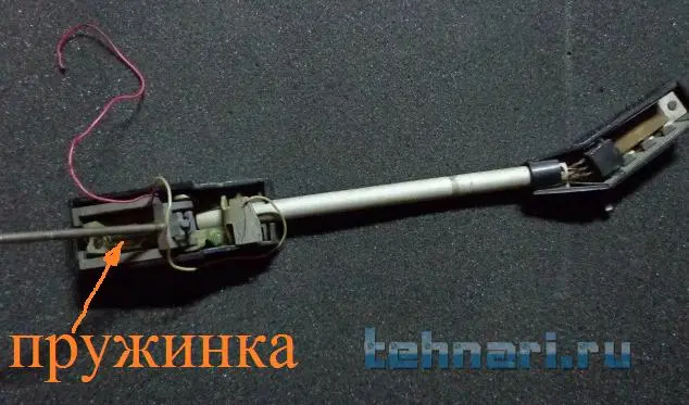

Расположение пружинки для настойки прижимной силы.
Большое спасибо.
