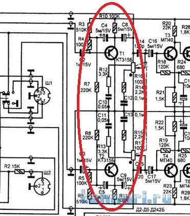

У Веги пьезокерамический звукосниматель и он разве лепится на этот вход ?
Для согласования пьезоэлектрического ЗС с низкоомным входом усилителя нужно лепить эмиттерный или истоковый повторитель

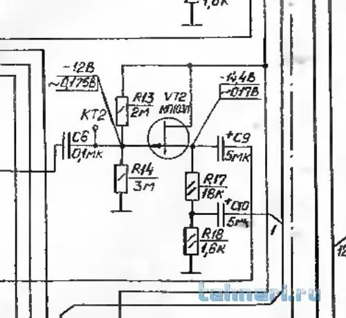

Полевичек на порядок лучше биполяров с пьезо работает. Вариант от Рондо-206.
Пробовал в нем полевик заменить на эмиттерный повторитель, низы сразу упали.
То есть, родного предусилителя-темброблока мало? В веге 101 у меня остались, родное эпу и сам тембр обложки. Самого усилителя нету, проигрывается через внешний.
Тогда сигнал на усилитель нужно снимать с плюсовых выводов С8 и С9 на плате предусилителя
Дык, чего сразу не указать откуда снимается сигнал? Здесь :telepat:
Шо, тут надо по капле, информацию выдавливать ? :why:
Да я бы этот проигрыватель вообще выбросил. Но если уж так хочется восстановить в качестве реликвии, то план действий примерно такой:
1. В качестве усилителя мощности собрать на ТДА2050 в однополярном включении.
2. Проверить работу проигрывателя в качестве усилителя подав сигнал на магнитофонный вход. Можно подать сигнал со звуковой карты компа, но нужно уменьшить его в 4-5 раз, так как уровень входного сигнала для магнитофонного входа составляет 200-500 мВ, а с ПК сейчас обычно идёт 1-2В. Если от внешнего источника звук получается более-менее нормальный, все регулировки работают, то схему можно считать рабочей.
3. Проверить работу с пластинки. Если с пластинки наблюдается заметное падение низких частот (да и средних тоже), в звуке преобладают высокие, то в усилителе корректоре входной каскад на первом транзисторе лучше заменить на каскад с полевым транзистором. Можно взять схему от уже упомянутого Рондо-206, там и питание для него тоже минус 22В.

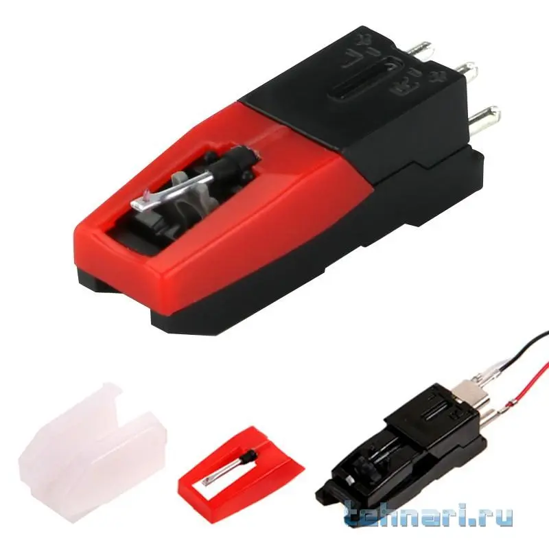

Иглу поставил китайскую, а сигнал снимаю с магнитофоного входа(он же и выход только распайка другая). А за пластинки я не беспокоюсь, родители их в свое время слушали на веге 323 стерео, так что о качестве говорить не приходится. А игла вот такая
    18.9 KB · Просмотры: 51
Иглу поставил китайскую... А за пластинки я не беспокоюсь, родители их в свое время слушали на веге 323 стерео, так что о качестве говорить не приходится.
Тогда вообще не о чем переживать - выкидывайте родные УМ и заменяйте их на китайские. Эти хотя бы исправные. Внешний вид Веги сохранится и звуки издавать она будет.
В текущей ситуации наверно лучшее решение. Прижим надо только проверить, можно подрегулировать пружинкой у вертикальной оси. Для начала можно 5 грамм сделать, а то и меньше если не приведет к ухудшению звучания.

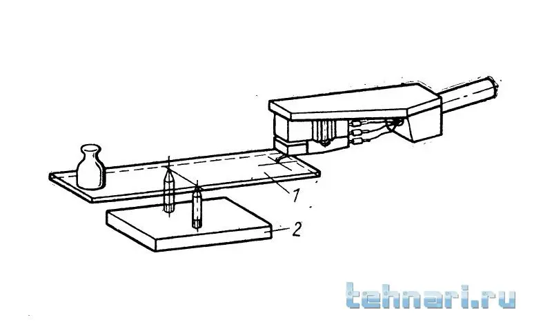

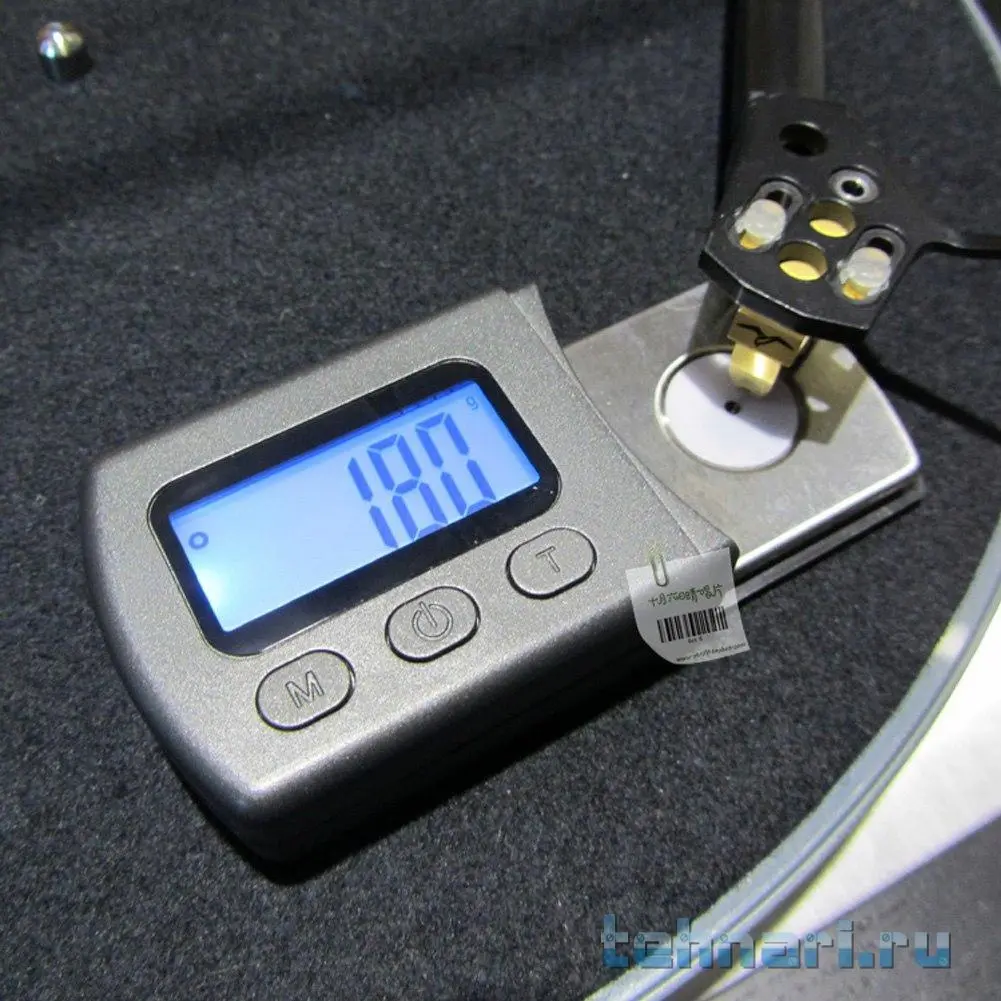

Может подскажете, как подстроить прижимную силу иглы, какую литературу искать
Советские пьезо звукосниматели имели рабочую прижимную силу 7 грамм. При этом в ширпотребовских проигрывателях тонкая оперативная настройка прижимной силы иглы отсутствовала. Да и особой необходимости в этом не было, так как при общем качестве звука и изначально высокой прижимной силе отклонение прижима в +-2 грамма особо на качестве звуковоспроизведения не сказывается. Конкретно в данном проигрывателе грубая настройка давления иглы осуществляется натяжением пружинки (изменяя количество зацепленных колец) расположенной в задней части тонарма.

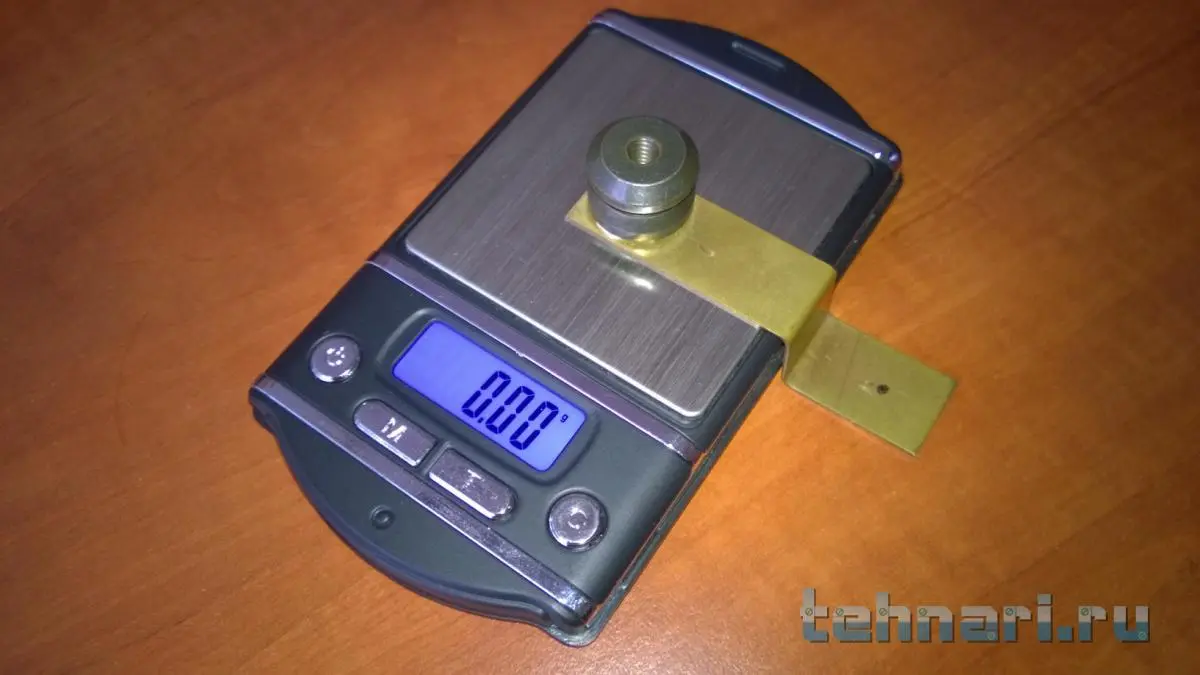

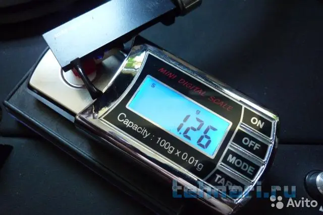

Для измерения прижимной силы обычно применяются электронные весы с верхним пределом 100-200 грамм и разрешением 0.01 грамм.
Так как измерение следует проводить при положении звукоснимателя близком к рабочему, то на весы кладется снижающая точку измерения пластинка. На точность измерения это не влияет.

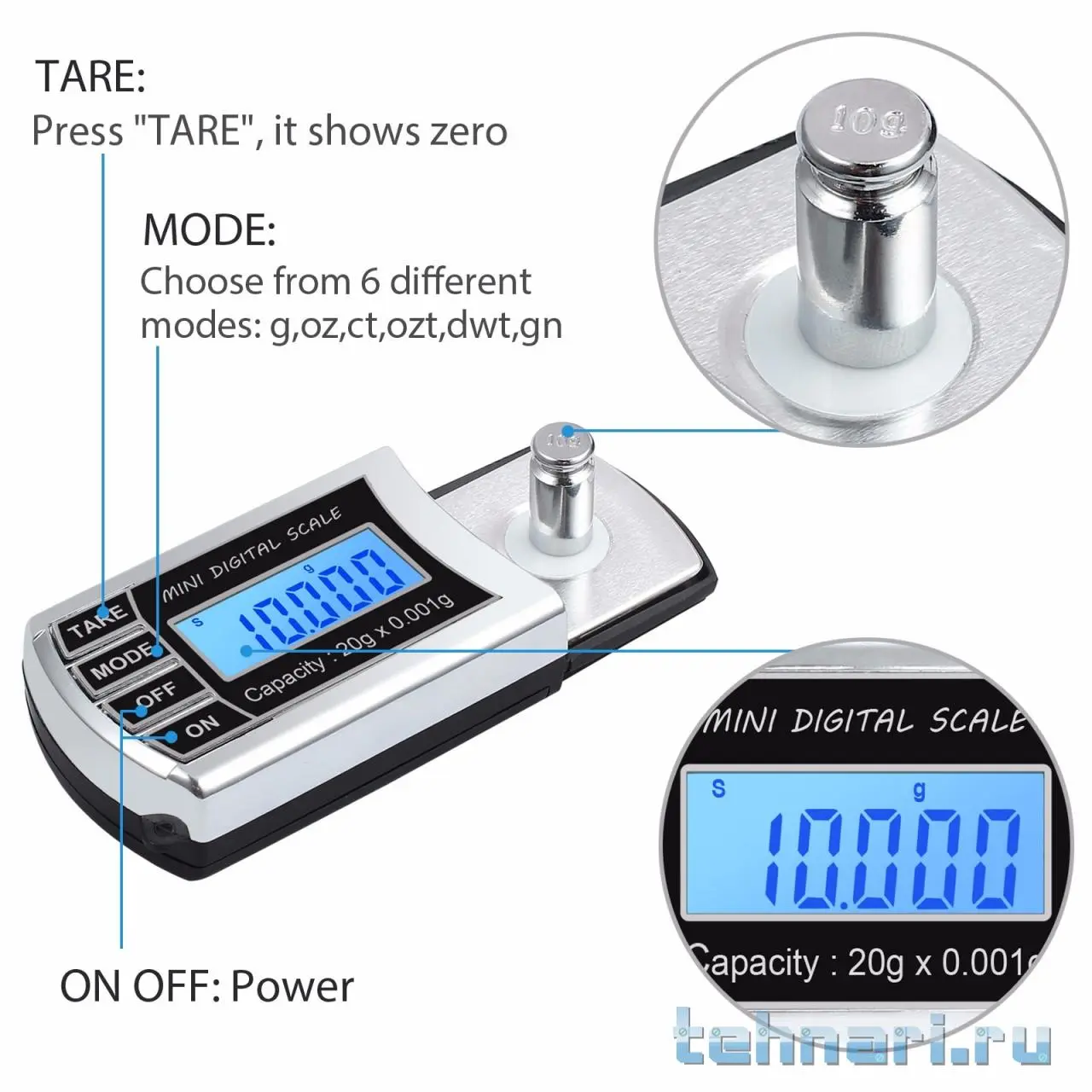

Существуют и специальные весы для этих измерений.
Наиболее дешевые (слева черные, примерно 6$) имеют верхний предел измерений всего 5 грамм и для настройки пьезо не подходят. Но есть и на больший измеряемый вес. Обычно с такими весами в комплекте идет калибровочный грузик.

Трудно сказать на какую прижимную силу рассчитана китайская головка, но видимо тоже где-то 5-7 грамм. Для уменьшения износа как иглы так и пластинки, имеет смысл максимально снизить прижим до уровня при котором нет ухудшения качества звука. Ориентировочно это примерно 5 грамм, хотя может быть и 2-2.5 грамма.
