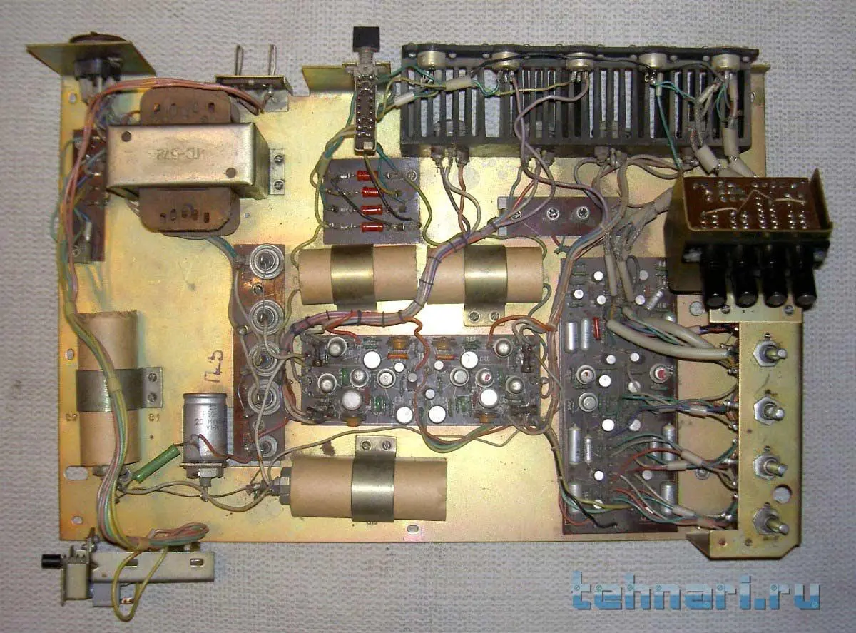

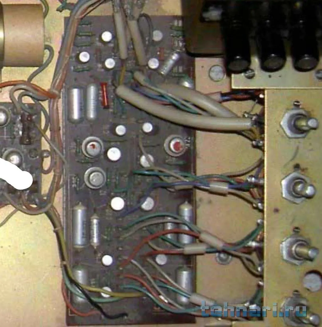

Первый раз ремонтировал через месяц после покупки, заменил оконечники, второй раз ремонтировать не стал, было это в 1974 году. Потом сделал по другой схеме и на новой плате, это прожило еще лет 10.
Там , на плате, такая штучка с права. Думаю, что ее и выбило. Ее и меняй! Могли ли вылететь выходные транзисторы? Натюрлих.
А что за штучка справа?) По подробнее если можно.
Ну конечно же можно! Вот если бы была представлена схема этого устройства, то я думаю разговор бы шёл именно о элементах, которые представлены на этой схеме. Ну, а по скольку мы имеем только фото платы , то и разговор будет идти исключительно о штучках, которые находятся справа, или слева. Вот как то так.
PS Если хотите, чтобы вам оказали помощь в ремонте того, или иного устройства, то потрудитесь уж выложить схему этого устройства. Вырезать гланды по телефону - очень сложно!!!!

Никита, ты этот огригад хочешь использовать или восстановить?
Если использовать - данунах, выкинь и поставь мою любимую для подобных вещей TDA2005.
Если восстановить - замучаешься. Трудно сейчас найти германий.
Хотелось бы восстановить, все таки семейная реликвия, если не получиться тогда да, выкину и поставлю что нибудь со своим питанием
И ещё горит конденсатор 2000 мкФ по питанию, может пробит диодный мост?
Новый ставлю конденсатор по питанию, взрывается, старый назад ставлю он выдерживает, но докрасна накаляется резистор r74

А если вместо старого усилителя поставить другой, то как подключить к темброблоку. Фото прилагается, если можно показать наглядно где выходы сигнала и вход питания

Какой нибудь усилитель на тда или усилитель класса д со своим питанием, под родные колонки. А в схемотехнике не совсем ноль.) С темброблока выходят 4 провода, чёрный, красный, жёлтый и зеленый. Чёрный надо пологать минус, с остальными я так и не разобрался.
Есть два усилителя - на тда7377 и тра3118 (две платы)
