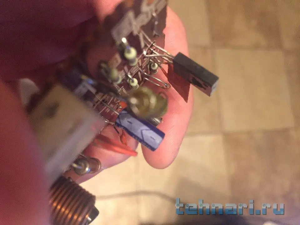

Еще один вопрос: на Х13 один из зеленых резисторов что на 0,22 Ома, явно другого цвета(он темнее остальных) и у него торцы прямо коричневые, как буд то там намазали смолой, на Х12 на обоих торцы коричневые, но как будто каплями, а у этого два ровных круга. Это похоже на "подгоревший резистор"? не знаю будет ли видно на фото
    36.7 KB · Просмотры: 178
Еще, я только что посмотрел схему на 109, ту на которой транзисторы совпадают с моими, так вот, на ней эти резисторы по 0,15 Ома, соответственно для ТП 20мА, напряжение должно быть 6 мВ, а не 12, я то считал по 0,22. И получается что пытался выставить 40 и выше мА, правда не знаю может ли это так же быть одной из причин.
Но вот определить что же там стоит на самом деле, у меня пока не получается, нигде не могу найти подобную маркировку 0683 10КВ или КО или КС
кодовую (полосатую )маркировку
Неа, он весь зеленый, на боку у него цифры 0683, перед ними какой то знак, похоже на шестиугольник, а внутри еще один. А на Х12 0783.
Под цифрами 10КВ или КС или КО, там не разобрать
    43.7 KB · Просмотры: 158
Это резистор 10кОм ,на нем намотан высокоомная проволока .0,22 Ом , пропаяйтте места соединения проволоки с выводом резистора , хотя одной стороны пайка нормальная .
Эм... Вообще то элементарное - перед настройкой ТП надо замерить реальное сопротивление резисторов... :)
Я так думаю , если лак на проводе слегка подгорел , ничего с сопротивлением не случится , пайка на выводе осталась , правда на другом выводе не очень видно .
Выпаял один резистор, сходил в магазин, они мне измерили прибор показал 123мОма.
Следовательно настройку я делал неправильно? Сейчас поеду за транзисторами, и вечером попробую настроить исходя из новых данных
Всё понятно , много времени потрачено зря .
