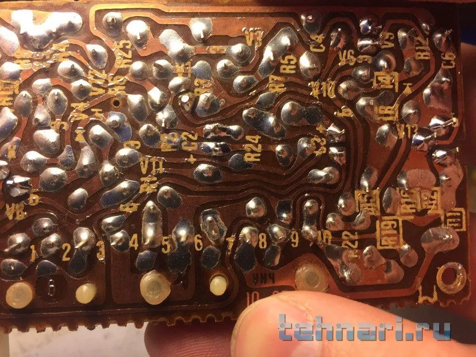

Одну плату переделал, в качестве протирки купил изопропиловый спирт, только он продавался в маленьких баночках, а не в емкостях по литру.
Вот что получилось:
это та же самая плата, что выкладывал вчера. Завтра сделаю еще одну

Еще один нюанс, после того как платы из гетинакса промыл, просуши феном или на батарее, или над утюгом, их, потому что гетинакс хорошо впитывает жидкость (гетинакс в отличии от текстолита, это прессованная бумага) :)
Глядя на плюсовой вывод С2, могу сказать, что его запаивал рукожоп. :)
Пайка должна быть ровной со всех сторон, без раковин и наростов.
Только переделывать не надо. Гетинакс не терпит перегрева и более 2-4 паек - медь отслаивается и дорожка со временем обрывается. Всё делается одним точным движением за 2-3 секунды, не более.
Проверьте еще пайку проводов в разъемах. Для этого слегка нагрейте феном и стяните кембоик.
