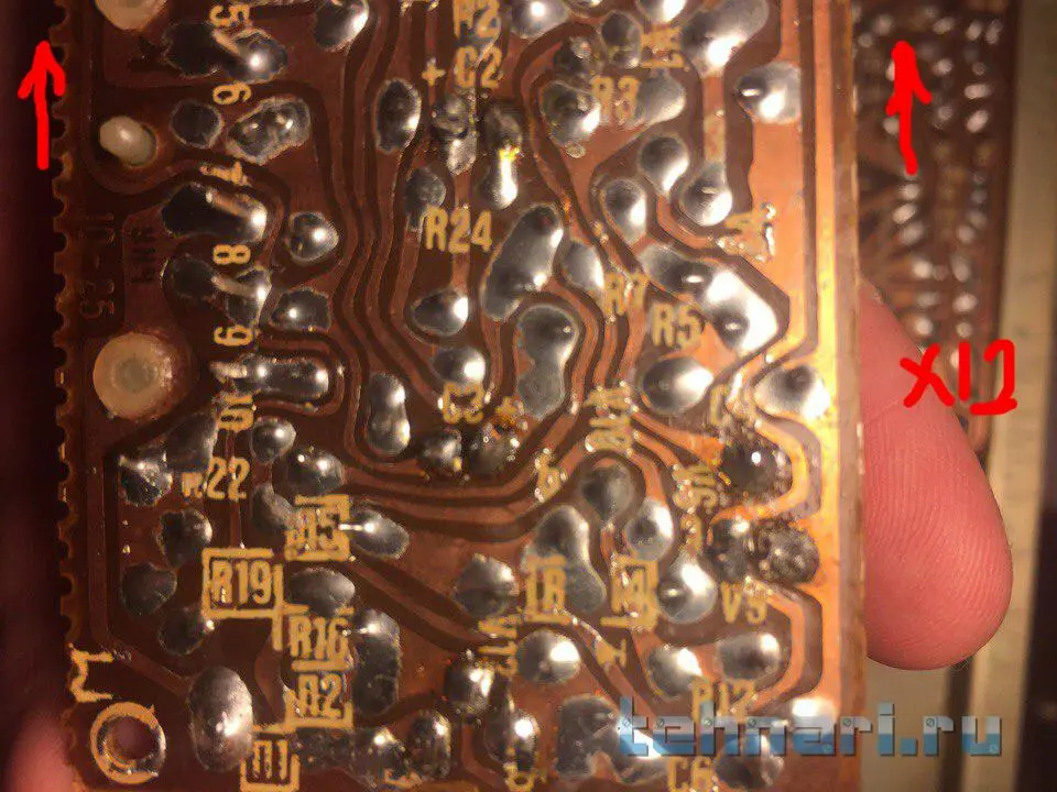

При высталении ТП заметил что один канал очень зависит от другого, например на Х13 выставляешь 10 мВ, переходишь на х12, там будет около 5 мВ, чуть дотрагиваешься резистора, напряжение начинает лавинно увеличиваться, останавливается скажем на 16-17 мВ, снова появляется шум в колонках, переходишь обратно на Х13 там уже почти 50 мВ, снижаю до 8-9, возвращаюсь на Х12 там будет 7, снова повышаю, опять лавина, и так далее. Причем чем больше раз повторяешь эту операцию, тем сложнее потом выйти на какую то конкретную величину, например на 10 мВ. Я до сих пор не могу понять как получилось установить хотя бы то, что получилось....
Вопрос: так и должно быть?
Играет уже минут 30 радиатор абсолютно холодный, Х12,Х13 теплее, по крайней мере рукой можно почувствовать. Я так понимаю что это тоже неправильно?
После того как поиграла Х13 по разному, бывает подключишься 10мВ, а один раз было и 17 Х12 стабильно 7,8. В колонка слышится какой то гул, но очень слабый.За то время пока писал это Х13 стала 6,8, Х 12 как была 7,8 так и осталась.

Запомните раз и навсегда: прежде чем заниматься настройкой электроники, надо быть уверенным в её исправности.
Сделайте крупное фото плат УМ со стороны монтажа.
Так в том то и дело, что раз звук на ней был, громкость работала, баланс и т.д. я решил что она...видимо зря:)
Надеюсь эта та сторона:) Если фото недостаточно четкое, завтра на работе одолжу фотоаппарат и все сделаю снова

Безобразие, обведенное красными прямоугольниками, надо переделать. Куда показывает зелёная стрелочка, похоже на обрыв дорожки. На всякий случай продублируйте это место проводком.

Спасибо огромное:) завтра же все будет приведено в хорошее состояние. Я смотрел несколько видео по пайке, там было сказано,что канифоьный флюс удалять не нужно. На Х13 примерно все то же самое, после переделки выложу все фотографии на суд. После попробую вновь.
