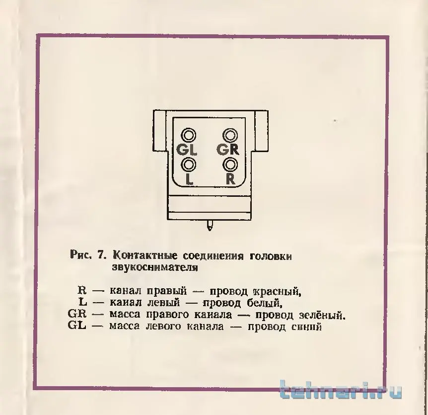

После поправки паек на плате предусилителя, проблема полностью сохранилась, правый канал в режиме ЗС работать отказывается, ну,не то что бы совсем, но почти не слышно его. В прошлый раз я не провел один экспериммент, а надо было бы. Сегодня я нажал кнопку МОНО, и, О ЧУДО, запел правый канал, естественно качество воспроизведение резко снизилось, как и громкость. Теперь мне достоверно известно что правый канал не работает только в режиме ЗС и только в режиме стерео. Я правильно понимаю что теперь нужно смотреть блок коммутации, и, если проблема не в нем, остается только сама головка ЗС? И еще один маленький вопрос, но это так, для общего развития. Не могу разобраться как понять какая плата за какой канал отвечает? Т.е. я дума. что Х12 отвечает за левый, а Х13 за правый, но это потому что на схеме они одна слева а другая справа, не знаю насколько это правильно

головку можно проверить путемзамены местами каналов на ней
Т.е. нужно поменять местами и провода массы и провода каналов? или можно массу не трогать?
На разъёме , который идёт от вертушки к пред усилителю крайние провода местами поменять
А на самой головке можно поменять? просто от разъема придется выпаивать, а паяльником лишний раз не хочется лазать
Я нашел мануал на Унитру, думаю что выводы головки не менялись

Тогда L R нижние местами поменять .

Если головка -ШУР, а провод тонарма не меняли ,то Л-бел пров, Пр- красн. ГЛ- син, ГПрав- зелен. У всех совголовок контакты- ГОРИЗОНТАЛЬНО расоложены.
Добрый вечер!
Путем проведения операции по замене проводов левого и правого канала местами установлено что головка ЗС исправна. Не имеет значения что куда вставлено играет все равно только левый канал.
