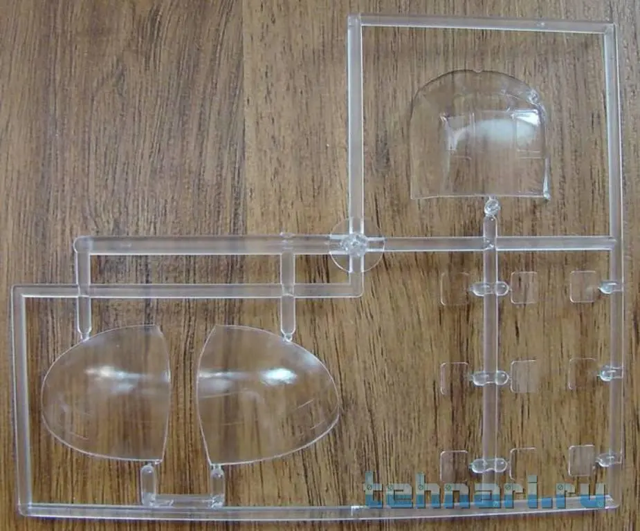

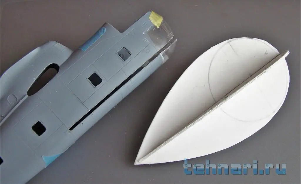

На очереди-оформление фотоэчетом кресел пилотов- к пластиковым креслам добавлены привязные ремни и рамки кресел. После чего кресла устанавливаются в кабину и она закрываются фонарем.
    34.3 KB · Просмотры: 50
    33.4 KB · Просмотры: 99
    26.6 KB · Просмотры: 80
    23.7 KB · Просмотры: 51
    29.4 KB · Просмотры: 37
    28.6 KB · Просмотры: 51

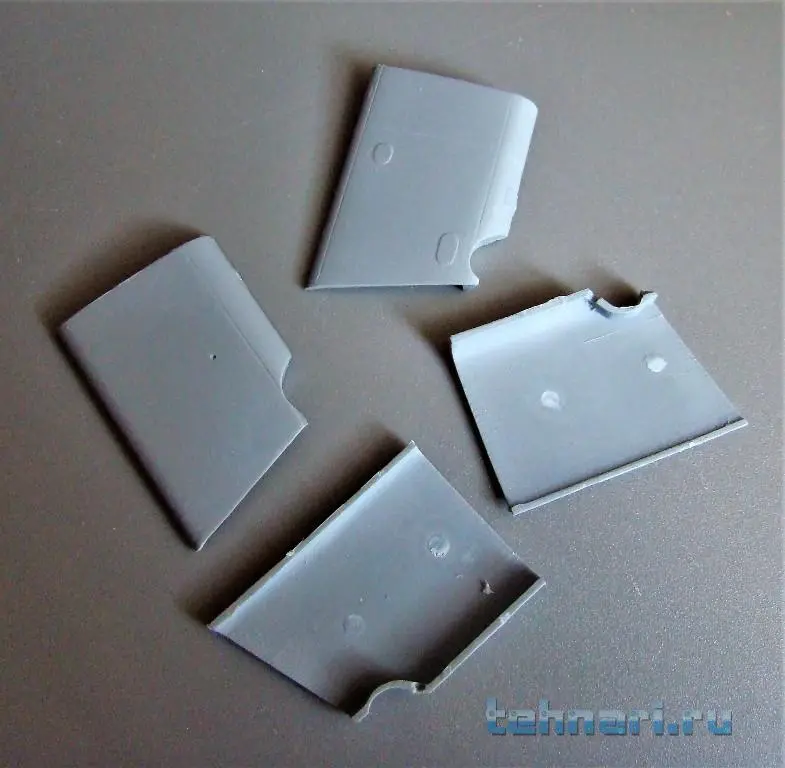

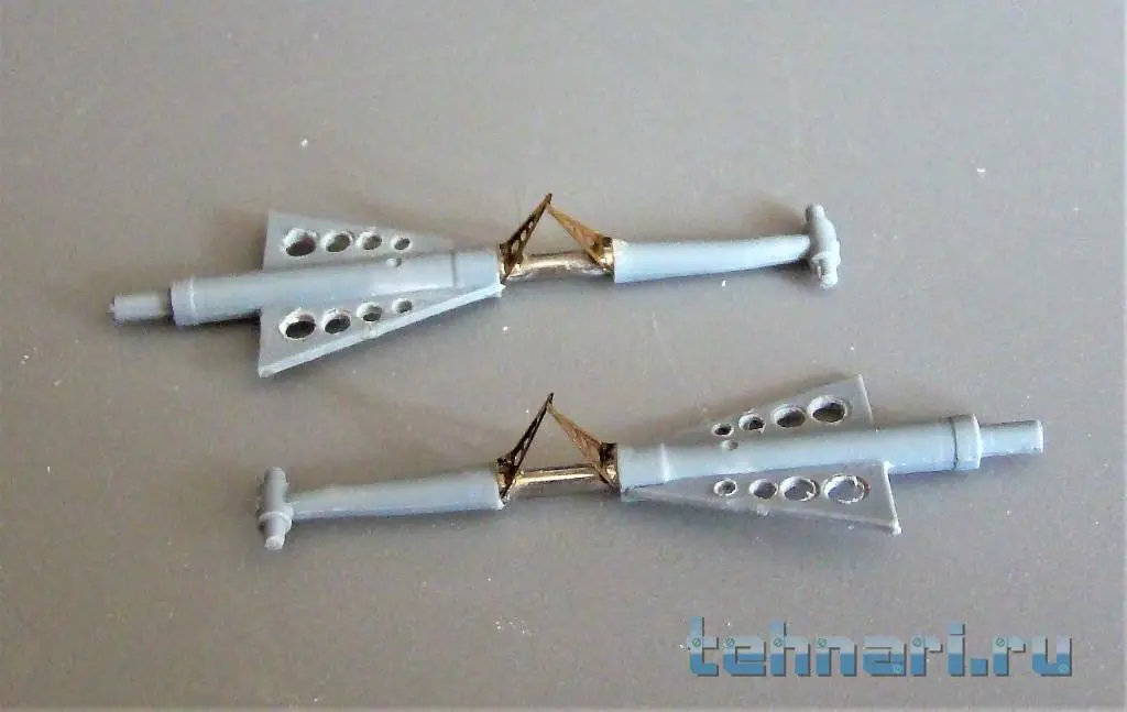

Сборка хвостового (рулевого) винта состоит из пластиковых лопастей, смоляной втулки и автомата перекоса из фотоэчета. В начале во втулке сверлится сквозное отверстие для установки в него оси, изготовленной из булавки, а затем производится склейка втулки с лопастями.
    46.5 KB · Просмотры: 47
    35.8 KB · Просмотры: 48
    29.4 KB · Просмотры: 46
Затем из платы вычленяются детали фотоэчета и производится их установка на винт. В данном случае необходимо пользоваться не только инструкцией по сборке, но и найти в Сети фото реального хвостового винта данного вертолета, там есть некоторые различия с инструкцией в установке тяг автомата перекоса..

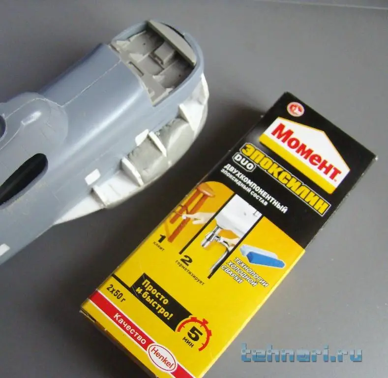

Нанесены последние штрихи на модель перед грунтованием. Из проволоки нагнуты скобы и поставлены в модели на штатные места, согласно фотоснимкам реального вертолета. Также из проволоки выполнены раскосы хвостового оперения.

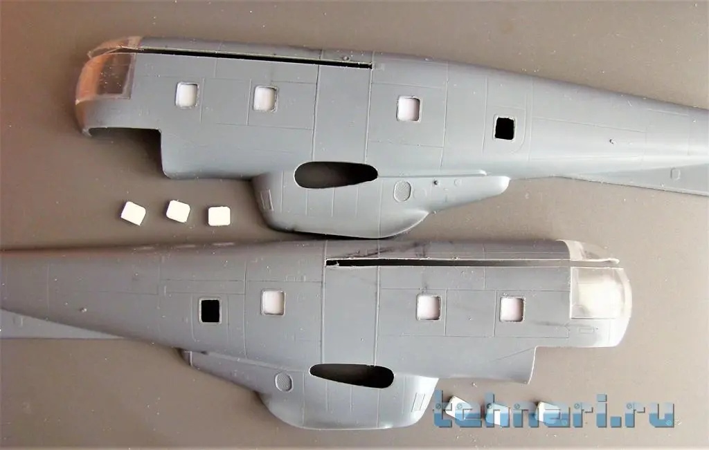

Дело потихоньку движется к завершению. Модель задута серым грунтом "Тамия" и по расшивке нанесен рисунок прешейдинга.
    21.6 KB · Просмотры: 45
    16.7 KB · Просмотры: 51
    17.5 KB · Просмотры: 50

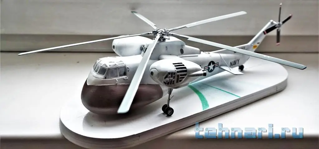

Наклеены декали, закреплены еще одним слоем лака "Футура.Получилось вот так. Теперь осталось закрасить зеленым прозрачным лаком верхние стекла в кабине пилотов и выделить краской расшивку на фюзеляже. И заняться окончательным оформлением подставки.
    19.1 KB · Просмотры: 103
    20.5 KB · Просмотры: 44
    24 KB · Просмотры: 51
    25.1 KB · Просмотры: 47
    26.6 KB · Просмотры: 113
    17.9 KB · Просмотры: 53

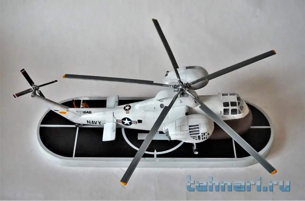

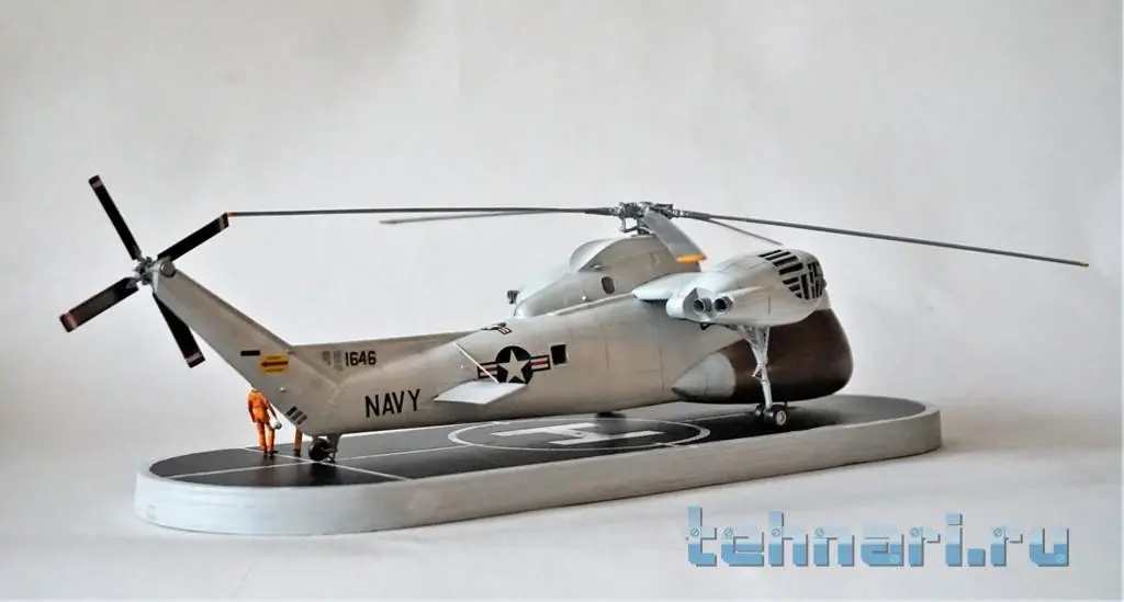

Работа над моделью подошла к стадии завершения. На палубе у вертолета ( для создания настроения) добавилась пара пилотов.
    17.8 KB · Просмотры: 91
    18.1 KB · Просмотры: 112
    21 KB · Просмотры: 75
    21.6 KB · Просмотры: 109
    18.5 KB · Просмотры: 71
    20.3 KB · Просмотры: 76
    19.9 KB · Просмотры: 93
    21.5 KB · Просмотры: 123

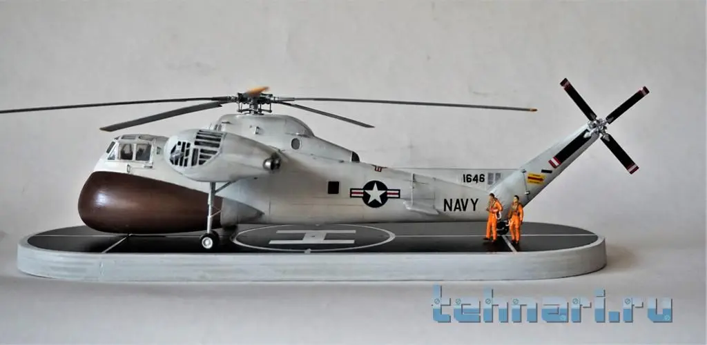

Еще немного фото модели вертолета с другого ракурса.
    22.2 KB · Просмотры: 101
    20.6 KB · Просмотры: 69
    25.5 KB · Просмотры: 85
    27.4 KB · Просмотры: 73
    24.5 KB · Просмотры: 106
    27.7 KB · Просмотры: 96
    20 KB · Просмотры: 76
    25.6 KB · Просмотры: 74
А теперь у меня на полке имеется "сладкая парочка" из моделей двух модификаций самого тяжелого вертолета с поршневыми двигателями, созданного талантом И. Сикорского.
