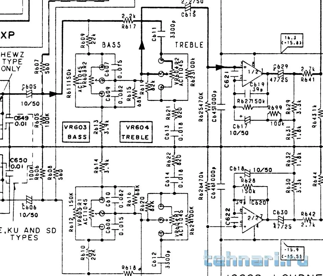

Приветствую, вопрос, для чего в темброблоках в некоторых схемах установлены резисторы паралельно крайним выводам переменных резисторов и по вч и по нч?
Вот как например в этой схеме
    110.1 KB · Просмотры: 41
А по ВЧ ещё и между крайним выводом и ползунком ...
Для изменения функциональной характеристики оных переменных резисторов .
Про тонкомпенсированные регуляторы тембров слыхал?
