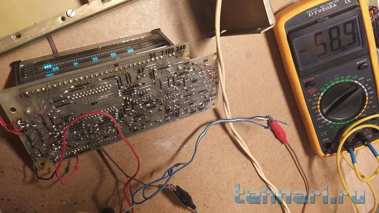

Я просто не в курсе сколько он потребляет. Померяй и, если получится, что общий ток будет меньше 200-300 мА, то всё нормалды (при условии увеличения площади радиатора в два раза).

Вот что намерял, но это без блока активного тебмроблока, но думаю он существенно не внесёт потребление, это в разрыв + между основным БП и стабилизатором из 40 на 23в

В принципе, можешь оптом померить и сделать выводы.

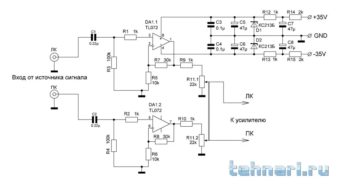

Стабилизатор уже известен, вот схемы стаба с 23в на 15в и схемы преда и темброблока. Пред имеет усиление 3.5.

У TL072 ток собственного потребления всего 1,5-2,0 мА.
А что ты собираешься запитывать стабом на 15 Вольт? Темброблок? Тогда в преде параметрический стабилизатор не нужен, запитай его от одного общего на 15 Вольт (для двух микросхем он избыточно мощный), только земли подключи правильно.
Можно упростить схему.
Пред совсем убрать, оставить только входные цепи R3 и R4, C1 и C2, а КУ поднять резисторами R211 и R212 (темброблок-то пассивный и роль предварительного усиления выполняет сдвоенный операционник IC201)
