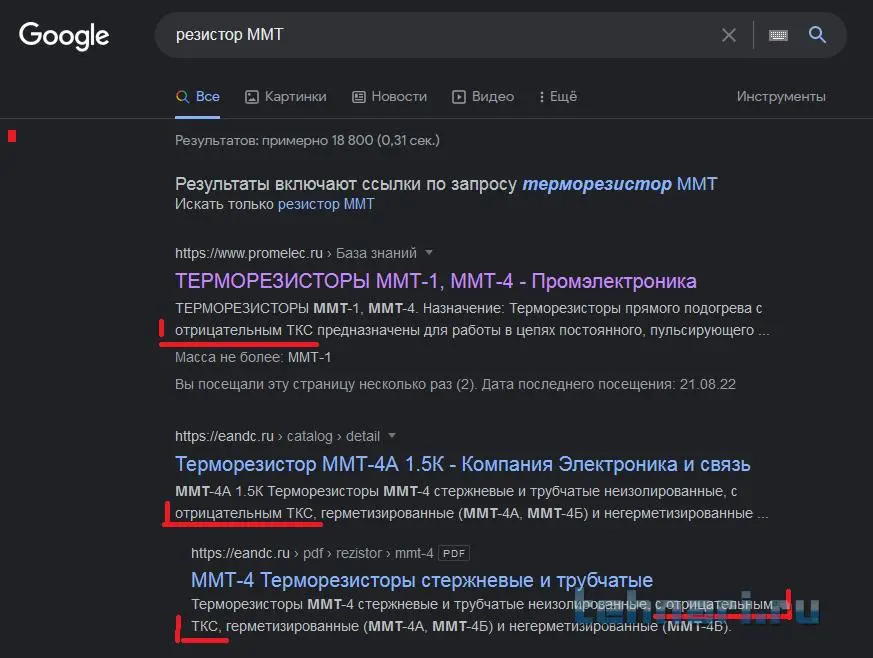

По запросу ммт13 в поисковике полно описания.
Опять же, стесняюсь спросить, из чего сделан вывод, что терморезисторы
ммт это положительно зависимые
Если в выше упомянутом
например "гугеле", который даже открывать не надо, написано ...
    48.2 KB · Просмотры: 43
Так и не нужно стесняться спрашивать, а ещё лучше посмотреть на схему которую я приложил в первом своём посте.
Там указан резистор ММТ13, а вы мне про ммт4. По поиску ММТ13 я нашел что он положительно меняет сопротивление, к сожалению форум не даёт вставить ссылку.
А если я наткнулся на неправильное описание, вы могли просто указать мне на это, а не отвечать вопросом на вопрос уже несколько сообщений подряд, толку было бы в разы больше. Тем более я пришёл сюда за советом, что и понятно по моему первому вполне ясному и адекватному сообщению, но вы почему-то решили вывести меня на какой-то спор, что откуда и куда, будто бы я пытаюсь вам что-то доказать. Странно, но ладно, может выходные у вас веселые или ещё что.
ММТ - он и в Африке ММТ, не зависимо от номера его исполнения. Смотри скриншот того же "гугеля" ниже .Это Раз.

Так, у Вас на фото изображен NTC термистор, а не позистор, которые обычно ставят для ограничения пускового тока. В схемах термокомпенсации применяются именно NTC. Если у Вас есть сомнения, проверьте сопротивление в холодном состоянии, и после окунания в кипяток. В принципе использовать их можно, думается, однако крайне важно обеспечить надлежащий тепловой контакт
