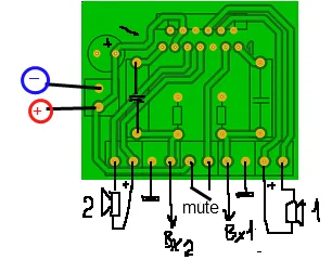

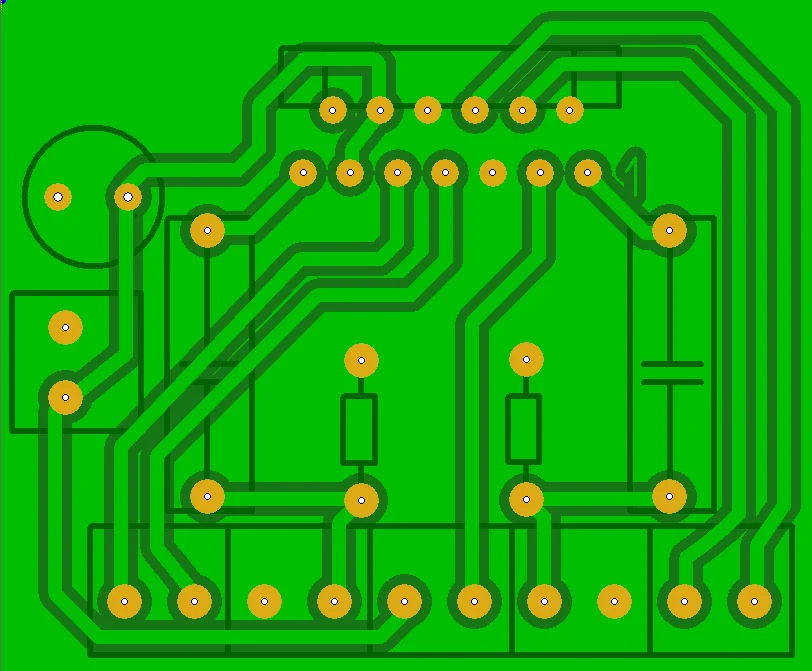

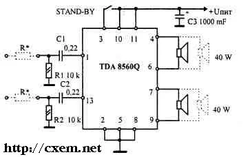

собрал усилитель на tda 8560q, но возник вопрос к каким разъемам что тыкать т.е куда питание, штекер, колонки, и т.д.Помогите пожалуйста очень прошу:tehnari_ru_121::tehnari_ru_121:
Вот схема и печатка

нумерация микросхемы начинается с первой ножки слева, и идет слева направо.
первая снизу, вторая сверху, третья с низу, четвертая сверху...
смотри куда идут дорожки и разберешься.
если до завтра, точнее уже до сегодня не разберешься-днем напишу, а щас уже вырубает...
подсказка-плюс входа подается на второй квадратик слева на правую клемму, это для правого канала, а для левого-4 квадратик, левая клемма)
плюс питания идет на третий квадратик на обе клеммы, а также на последний квадратик на первую клемму, ну а минус соответственно на вторую.
а вот с динами что то не понятно...
и сдается мне что печатка не соответствует схеме, либо сделана криво..
либо я уже сплю)...
Усли не разобрался -вот подключения.

steeler1889
это ладно понятно а что с тем разъемам делать который под электролетическим конденсаторе стоит слева
Это разъём питания

у меня еще один есть вопрос. Можно ли сюда прицепить переменный резистор т.е регулятор громкости
Можно, вместо R1 R2 поставьте сдвоенный переменный на 10...50кОм
Режим приглушения звука
Mute - включение режима паузы - временно отключается звук.
11 вывод микросхемы соедините с плюсом питания через резистор 510 Ом и эту же ножку зашунтируйте на минус питания конденсатором 100 мкФ. Тогда будет плавное включение усилителя (без щелчков).
спасибо, а по чему на схеме показана 3 нога?
Не знаю, я ориентируюсь по datasheet, а не по схемам...
По datasheet на третий вывод подаётся просто питание. Возможно, если на этот вывод поставить переключатель, то будет отключаться усилитель. Но режимов Mute и Stand By не будет.
а можно просто их замкнуть?
так всё таки что будет если их просто соединить?
Соединяйте, просто усилитель будет сразу включаться и всё.
