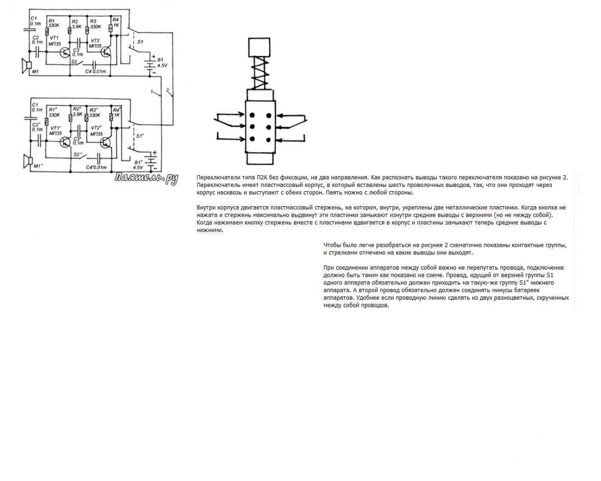

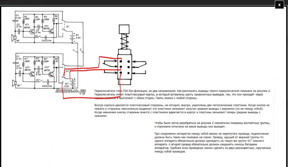

Спасибо за помощь.....сейчас нашел в инете еще одну схемку Переговорного устройства Схема переговорного устройства Паятель.Ру - Все электронные схемы теперь думаю какую собирать.... для этой схемы появился вопрос про выводы кнопки, (а точнее я никак не пойму как обозначены выводы кнопки на схеме и как они соответствуют чертежу самой кнопки) прошу прощения если непонятно написал.... не могли бы вы нарисовать какой к какому выводу идут контакты от кнопки (на чертеже) к контактам на схеме?

А по аналогии и правая переключающая группа

Там же нарисовано все, одна секция переключателя подключает один из проводов линии к выходу усилителя в положении "Передача" или к динамику в положении "Прием". Вторая секция переключателя отключает питание в положении "Прием" и подключает его в положении "Передача".
Но с обычными динамиками тут делать нечего, нужны либо высокоомные капсюли либо динамики с трансформаторами.

Для начала, научимся читать чертежи.
Нормально замкнутый контакт - контакт, который замкнут, когда переключатель отпущен - в Вашем случае соответствует верхнему положению переключателя.
Возьмите П2К и положите его перед собой, как на рисунке. Если не очень понятно, то разберите переключатель, толко осторожно. Оттуда выпрыгивают пружинки.
На схеме нормально замкнутый контакт соответствует положению "приём".

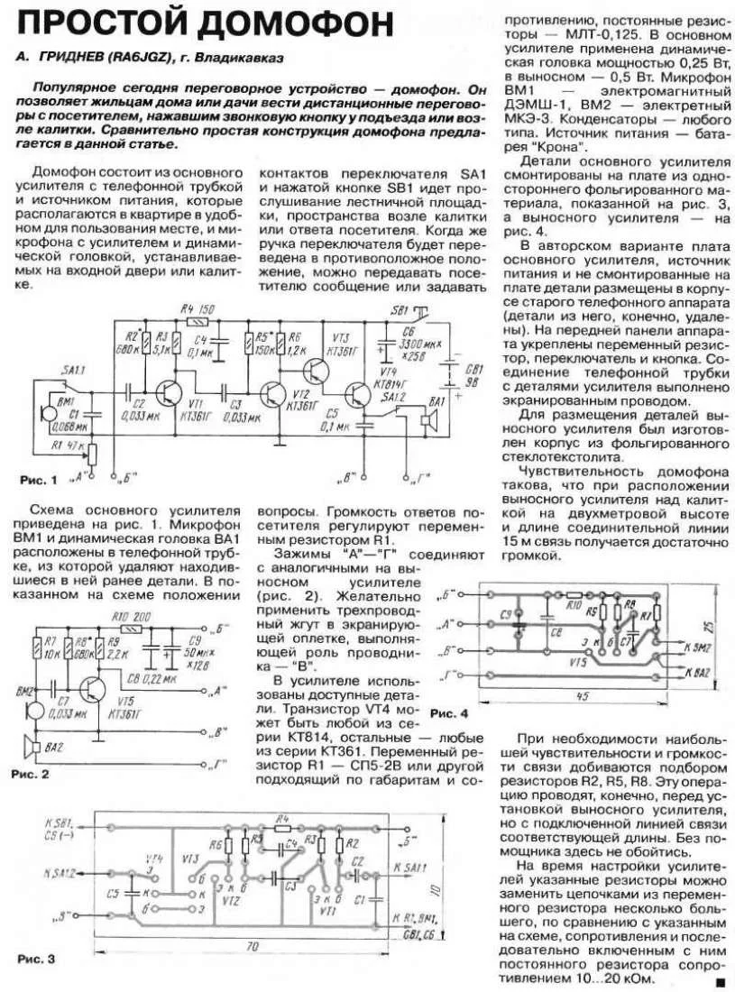

Вот ещё парочка простеньких схем:
    208.7 KB · Просмотры: 718
    248.5 KB · Просмотры: 3,455

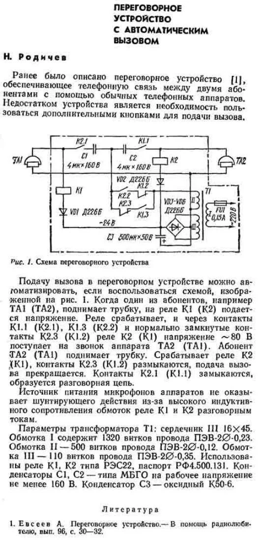

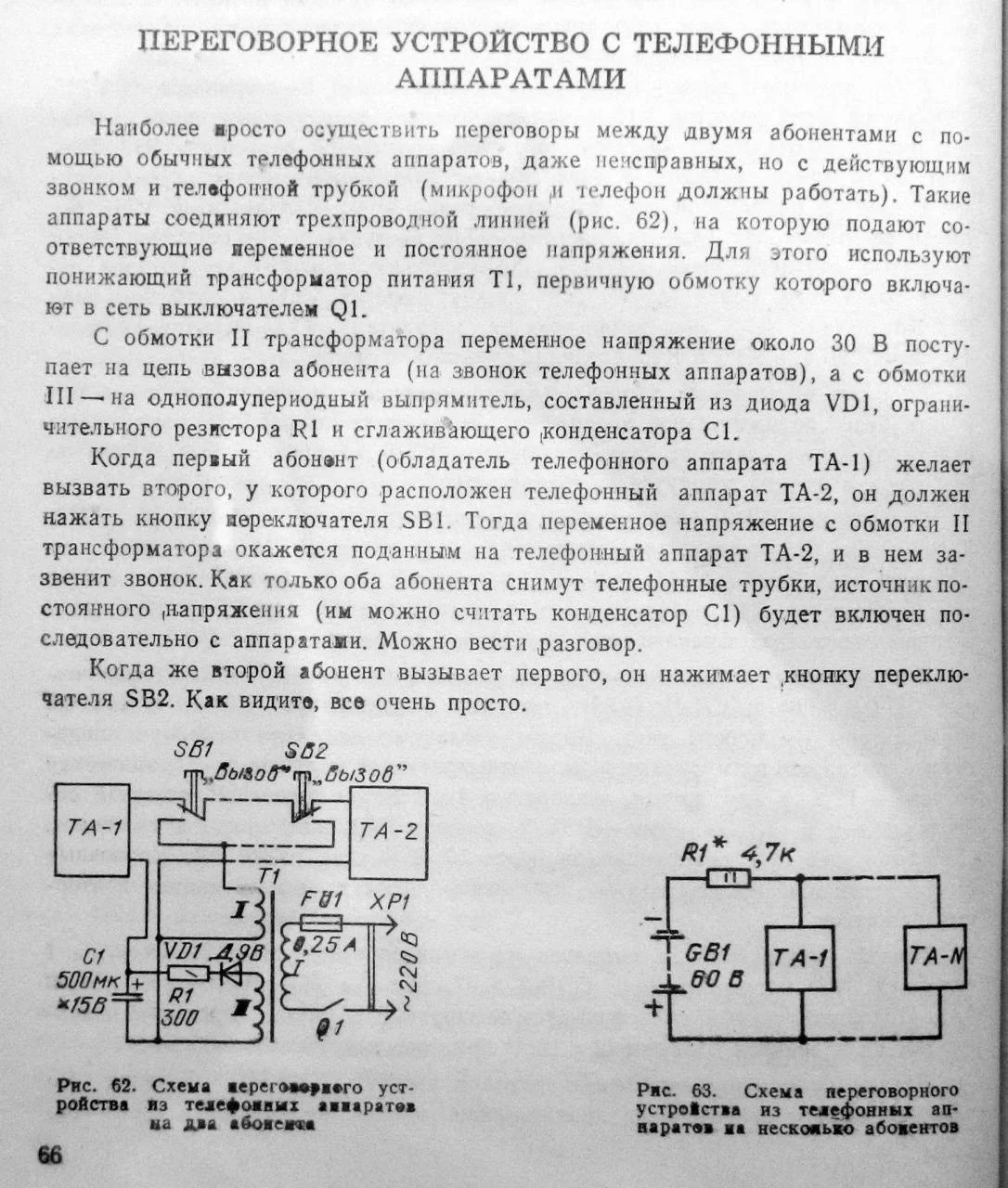

Еще одна схемка.
а мне с телефонными аппаратами больше это нравится. Когда-то, ещё в школе училась, делала с папой, великолепно работало.
    121 KB · Просмотры: 1,007
