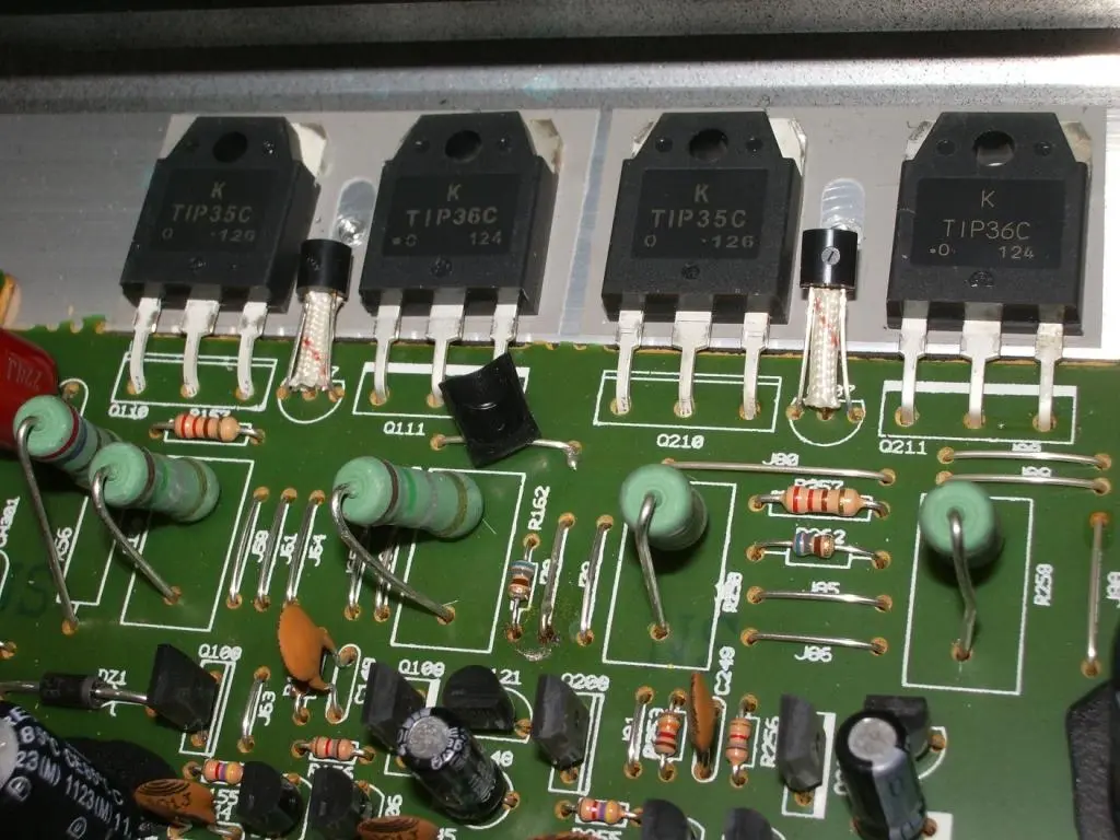

Есть усилитель, в нём стоят транзисторы, диоды и прочее, что к радиатору, через такие портянки. Примерно как на рисунке.
Вопрос: нужно ли туда нанести термопасту? Если да, то на обе стороны прокладки?
Не нужно. Прокладка эластичная и обеспечивает плотный термоинтерфейс без дополнительных мер. Но, если только она действительно эластичная.
Ну она пока новая, вроде эластичная.
Здравствуйте. Я разбирал неисправные БП ПК, там компоненты ставились через прокладку, но всё равно были промазаны термопастой. Я думаю, вряд ли в промышленных условиях монтажа её просто так стали бы наносить.
при копеечной стоимости тп, не помешает двустороннее нанесение тп на слюду.
да и на заводе обычно наносят с обеих сторон.
Эластичная термопрокладка, также, как и термопаста, после прижима детали заполняет собой неровности поверхностей, вытесняя плохо проводящий тепло воздух. И как бы плохо она сама не проводила тепло, дополнительный слой (какой бы тонкий он не был) термопасты - это два (а если с двух сторон - то все четыре) дополнительных тепловых перехода. Соответственно, в случае, если термопаста - идеальный проводник тепла (а в нашем бренном мире нет ничего идеального), то общая теплопроводность не изменится. В противном (имеющем место в реальности) случае только ухудшится.
А вот со слюдой (в силу её неспособности заполнять собой пустоты) - да, термопаста может улучшить результат.
Слова "слюда" я не писал...
Да и при копеечной её стоимости, разве производитель не намазал бы её? Просто давно не лазил в современных девайсах, вот и возник вопрос.
Спасибо!
Понял, что ничего не надо делать...
