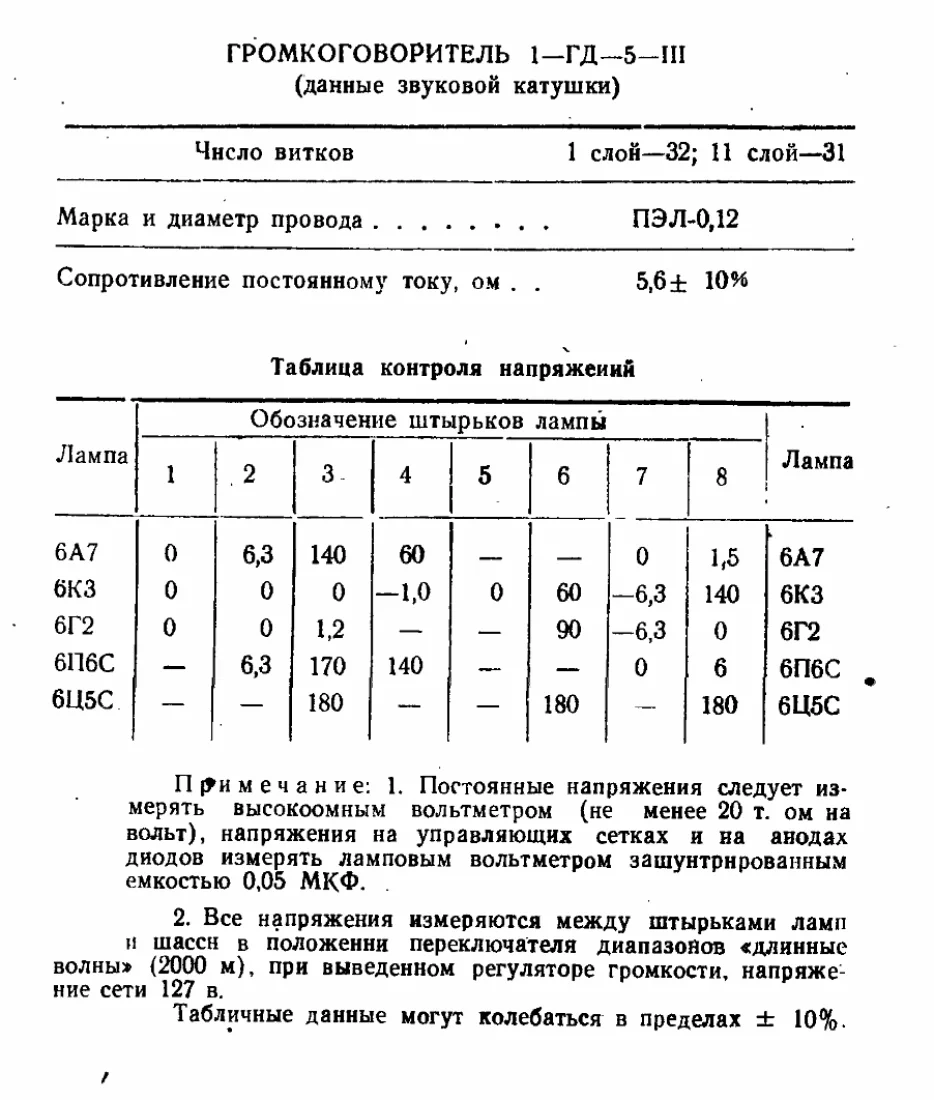

Если звука нет, так это значит ничего нет. А говорил кенотрон не калится. Начать нужно с режимов ламп выходного каскада. На аноде примерно больше 250 на экранных сетках где-то 250 на катоде немного несколько вольт если в цепи кадода резистор стоит. После этого отвертку на сетку управляющую и должен быть фон переменного тока.
А если до сетки 6Г2 дотронуться или переходника С13? Фон есть в динамике?
Сейчас набросаю, согласно этой таблице:

Итак, померил. Только у меня напряжение стоит 220. Иначе, чувствую, будет взрыв :)
При прикосновении щупом к ножке 6 лампы 6Г2 и ножке 5 лампы 6П6С в динамике идет довольно сильный фон.

Что еще нужно померить? :)
А к регулятору громкости или ко 2 ножке 6Г2 прикоснуться, фон есть?
Переключатель должен стоять в положении "Звукосниматель"
Нет, в обоих случаях динамик молчит...
Значит лампа 6Г2 не работает.
Или неисправна, или нет контакта в панельке
Или переходная емкость.
Если он ко 2 ножке прикасается и фона нет, то переходная ёмкость не причём, а переходная ёмкость к 6П6С рабочая, так как фон есть при прикосновении к аноду 6Г2
Кстати, какое напряжение на аноде 6Г2?
