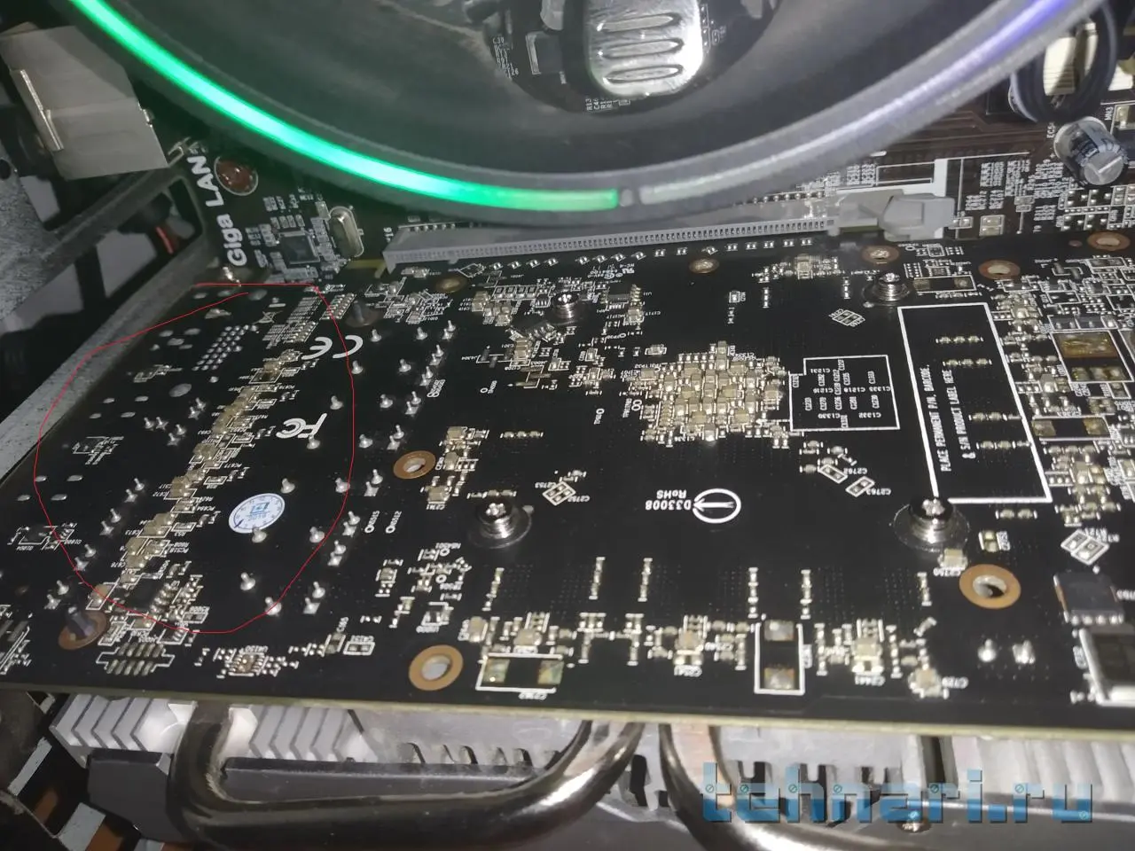

Я щас тронул видеокарту одним пальцем где она горячее всего и хоп, комп завис с черным экраном. Рука у меня влажная так как дома жарко, ну прям очень жарко
Температура 26 градусов на улице в час ночи. Днем наверное под 35-37. Щас сфоткаю и обведу где тронул видеокарту, скорее всего если бы я подождал то вылез бы синий экран, как в тот раз
Вот тут тронул и завис пк с черным экраном как зависает в играх
