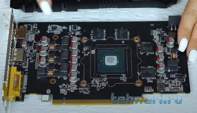

Да я намазал очеень тоненько по всей поверхности, намазывал пальцем вроде на видеокарте, так как не понял как мазать картой что бы паста не затекла за края кристалла, вроде мазал половину пальцем, половину картой как удобнее вобщем было. А вот процессор я точно мазал только пальцем, так как я не снимал кронштейн кулера при этом. Палец я перед этим всем мыл с мылом и зачищал кристаллик и процессор с помощью жидкости для удаления лака с ногтей. Спирта в доме нету :( с помощью ватных палочек
Как выглядит площадка я так сразу и не скажу, я не запомнил не разглядывал ёё, но вроде да именно так, только тут чип/кристаллик помойму криво стоит, на моей вродееее бы он ровно стоит, но это не точно)
Вот так выглядит, сфоткал из видео обзора этой видеокарты покупал собственно из-за этого обзора

Сильно пережимать не надо , затянуть равномерно , главное чтоб они не открутились самовольно в процессе работы кулеров , и самое главное не сбить какой либо smd - элемент , окуратно работать и желательно фоткать заранее плату с обеих сторон , с качеством читабельности всех мелких элементов ( пускай будут , мало ли пригодятся )
Качество не очень , фотки с вашей надеюсь лучше будут , забросьте тогда на яндекс диск , чтоб можно было посмотреть реальное качество , здесь сильный пережим в любом случае будет.
Фоткайте последовательно : извлекли - фото , подняли радиатор - фото , что то в этом роде , фоткайте как с пастой получилось - может и нормуль там все.
