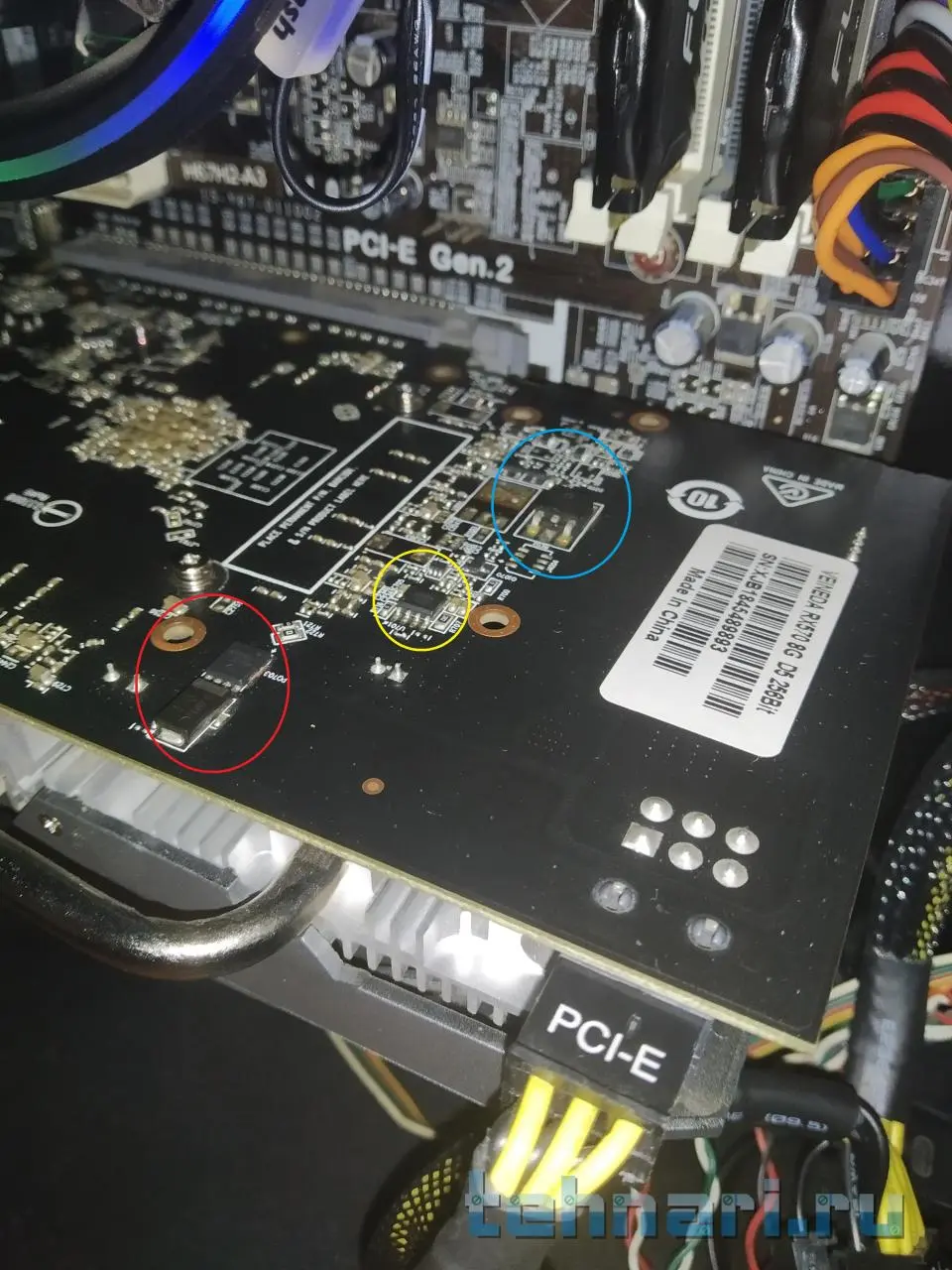

Прошлый раз синий экран после зависания вылез кстати тоже во время того как я трогал видеокарту там, где обвёл на скрине
Какое слово я использую "Трогаю" орнул чет с этого. Буду говорить приложил палец
Вот тут тронул и завис пк с черным экраном как зависает в играх
Так здесь трогать не надо , мосфеты стоят с обратной стороны , вот их корпус и нужно проверять на температуру , а так вы шунтируете сигналы тем более влажным пальцем , может быть чревато и безповоротно .
Ааа, мосфеты в обратной стороне ? Дааа я сказочный дал..кхм

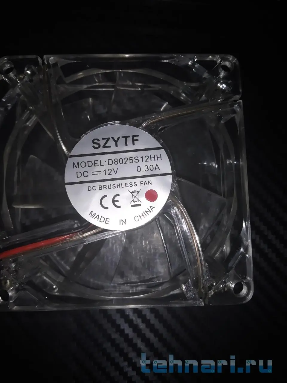

Можно ли вот это как-то поставить, приколхозить к видеокарте чтоб уж точно знать что не из-за перегрева масфетов и прочей фигни, видел видео где человек просто положил такой вентилятор на видеокарте, что-то мне так делать не хочется я вообще боюсь трогать все эти припойки, контакты. Я даже видеокарту когда разбираю не ложу на стол этими контактами, ложу только стороной где охлаждение или на что-то мягкое. Очень аккуратно вообщем с ней контактирую, хотя я её разбирал только один раз всего и то только что-бы термопасту поменять
Извините за тавтологию
Мелкие детали - это smd элементы , на них больших токов нет.
А вот на мосфетах да , в основном большие токи и малые напряжения , для питания ядра , некоторые мощные - потребляют токи как автомобильные стартера легковушек - от нескольких десятков до сотни ампер .
Поэтому мосфеты и греются хоть и работают в ключевом режиме.
Можно , и нужно если уж греются сильно .
Главное чтоб не на соплях все это было и эфективно направлен поток.

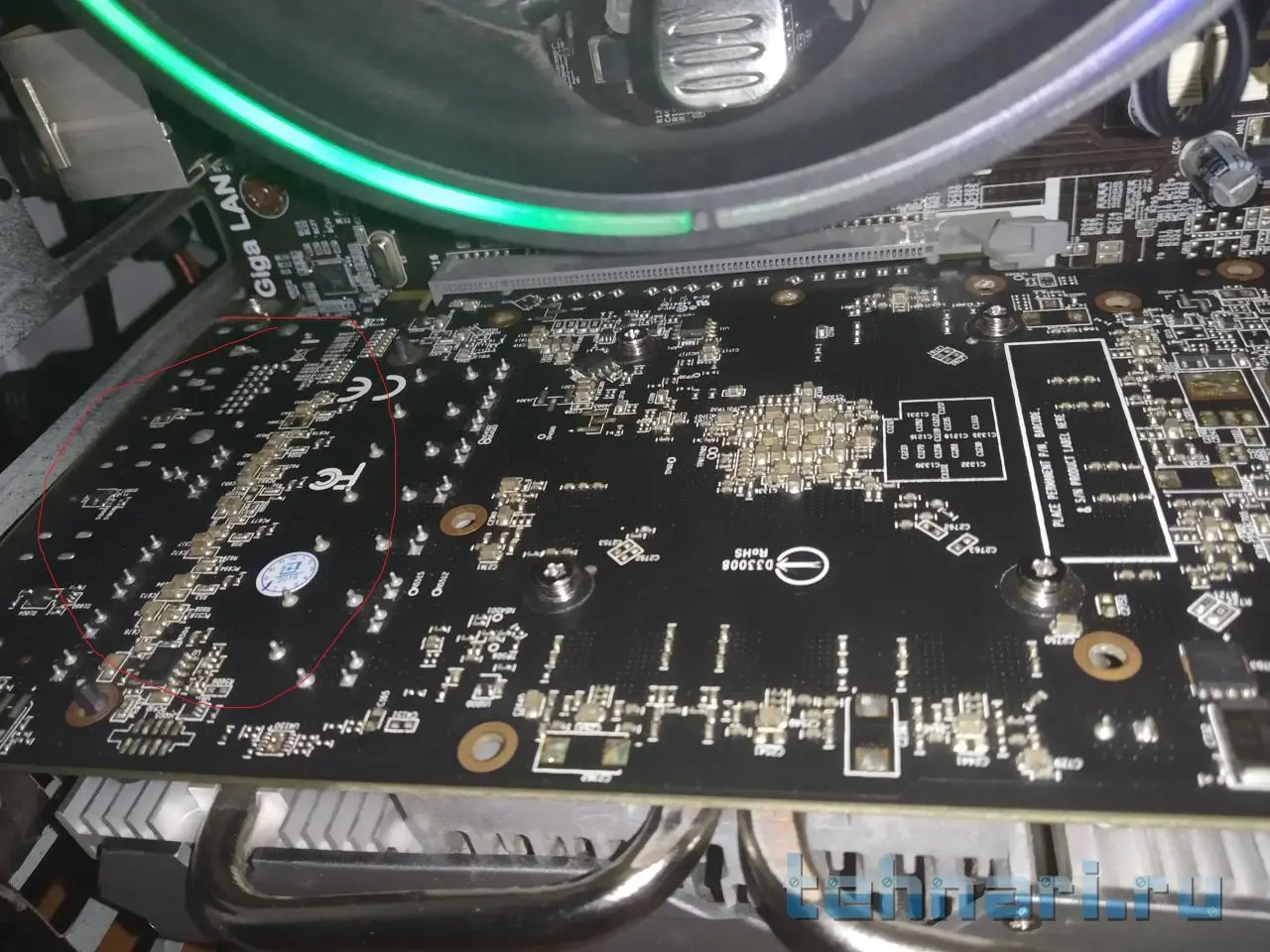

Где тут мосфеты питания ? Куда мне палец прикладывать ?
Со стороны радиатора гляньте, тут им делать нечего
Сфоткайте между радиатором и платой , може я увижу ,
глянуть надо в яндексе может кто поднимал радиатор
Ок, если они со стороны охлаждения, но палец то мне куда прикладывать что-бы посмотреть на сколько там горячо. Там площадь маленькая небось по нагреву ?
Я вот думаю, неужели вентиляторы плохо охлаждают мосфеты ,
вроде 2 штуки и постоянно молотят .
Я думаю там их много .
Если градусов до 60 и палец еле терпит , то это нормально .
