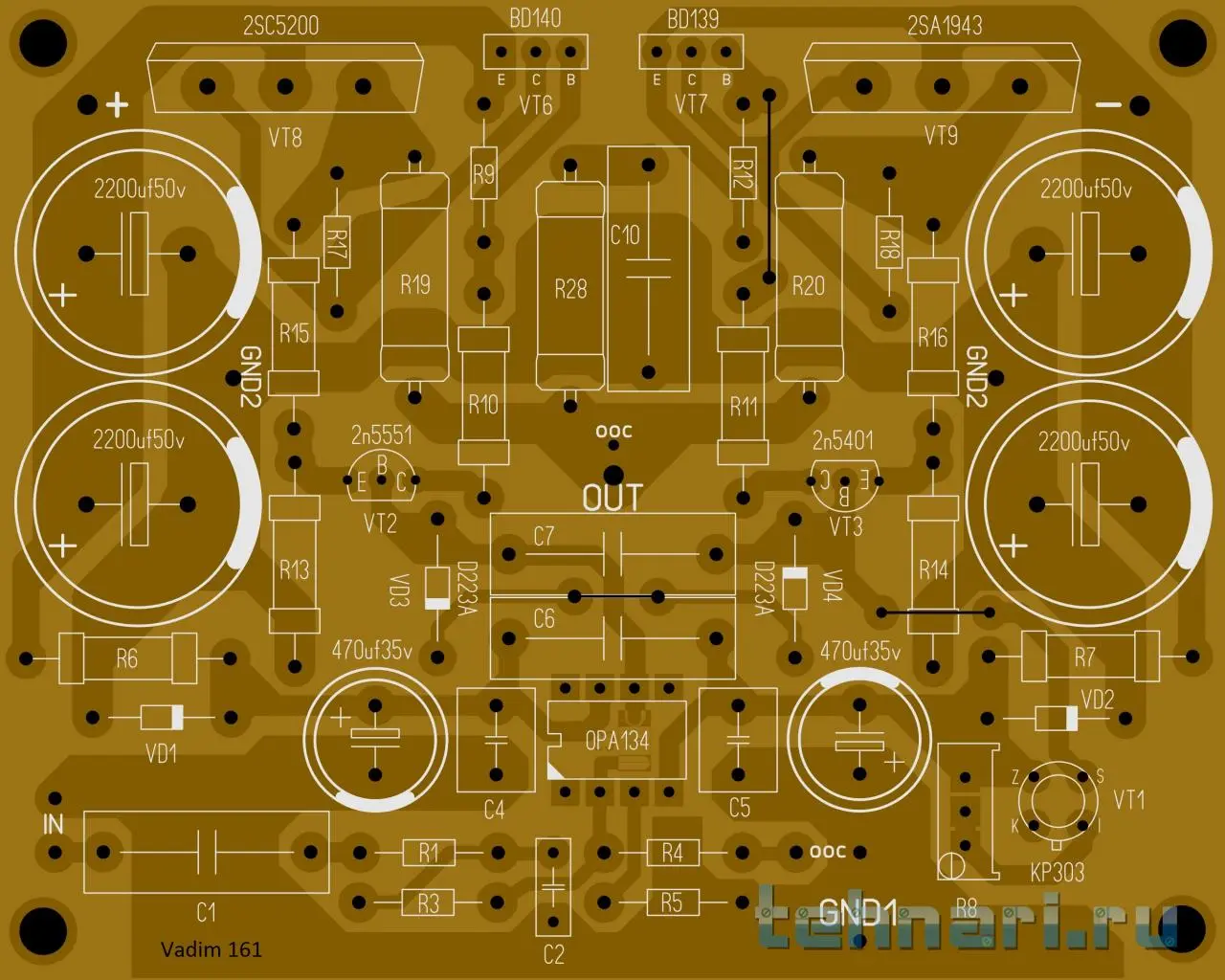

Всем привет! Сегодня я бы хотел представить вам простой и высококачественный УМЗЧ М.Арасланова. Входной каскад построен на операционном усилителе DA1, на полевом транзисторе VT1 построен генератор стабильного тока (ГСТ). На транзисторах VT2,VT3,VT6,VT7,VT8,VT9 построен выходной каскад. На транзисторах VT4,VT5,VT10 и тиристоре VS1 построена защита выходного каскада.

Настройка данного усилителя сводится лишь к установлению тока покоя в пределах 100мА, при помощи подстроечного резистора R8.

Диоды VD3/VD4 лучше не менять, ибо при их замене на импортные может начать "плавать" ток покоя.
Ниже представлена принципиальная схема УМЗЧ, печатная плата моей разработки, печатная плата с защитой ВК разработанная автором, и фото одного из первых прототипов этого усилителя. В архивчике платы в спринте и вырезки из журнала. Всего мною было построено три экземпляра (6 плат) данного усилителя.

Первые две платы (одна из них на фото) пока лежат без дела, это были так сказать опытные образцы, другие две я встроил в Китайские полочные колонки Seven, ну а третий прототип в скромненьком корпусе из пошпаклеванной и окрашенной фанеры, могу завтра сфоткать.

на импорте параллельно резисторам местной токовой ос с современными транзисторами надо хотя бы по 47 пф керамику ставить.проверено

и все таки конденсаторы небольшой емкости в арасланове полезны. но больше 75пф не советую
