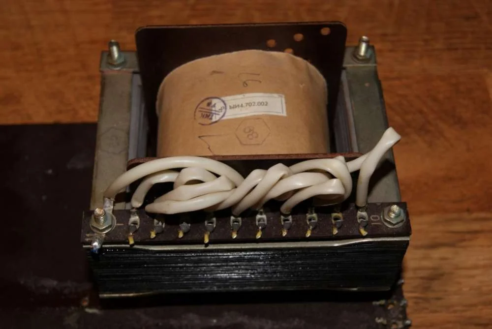

Помогите разобраться с выводами на трансформаторе. Какой из них первый, какой последний? Напряжение 220 вольт, 12 вольт? Вот фото:

Попробуй тестером проверить. А нумерация я вижу там есть. Первый с лева, 10 с права.
прозвони на Омы там где больше всего Ом это первичка(220в)

Похоже на самом деле придётся замерять тестером сопротивление между разными концами. Где получится больше всего - туда припаяю провод 220В. На остальных концах таким же способом найду 12 вольт.
