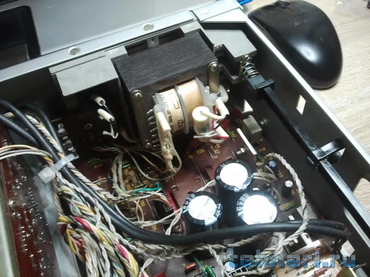

А теперь перейдём к вопросу о развороте трансформатора)
Прошу ваши рекомендации.
Ибо я явно слышу на фоне "шипения" УВ НЧ-рокот, и мириться с этим не намерен!))

Обратите внимание на 3 конденсатора-все они по 4700 мкф!
Блин, этот аппарат воистину "золотым" выходит!))

Дружище, я же писал-отключение мотора рокота не устраняет. Дело не в моторе.
Будем экспериментировать с трансом, как советовал KIDD.
