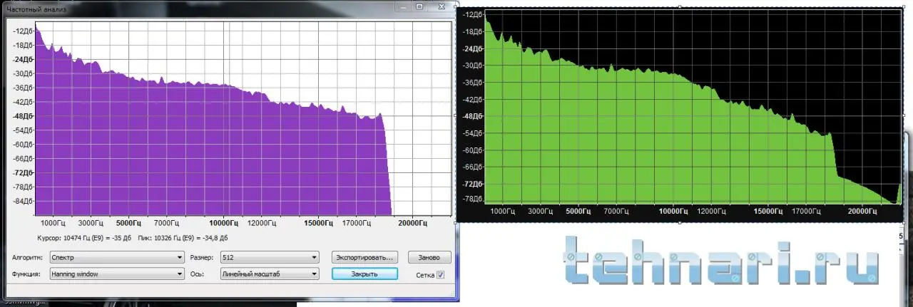

Ну, вот это, уже куда ни шло.
А всё потому, как я понимаю, что запись с СД, а не с компа!
Ща скачаю оригинал , сравню .
Все Дим , заканчивай с этой процеДурой настройки записи , всё норм .

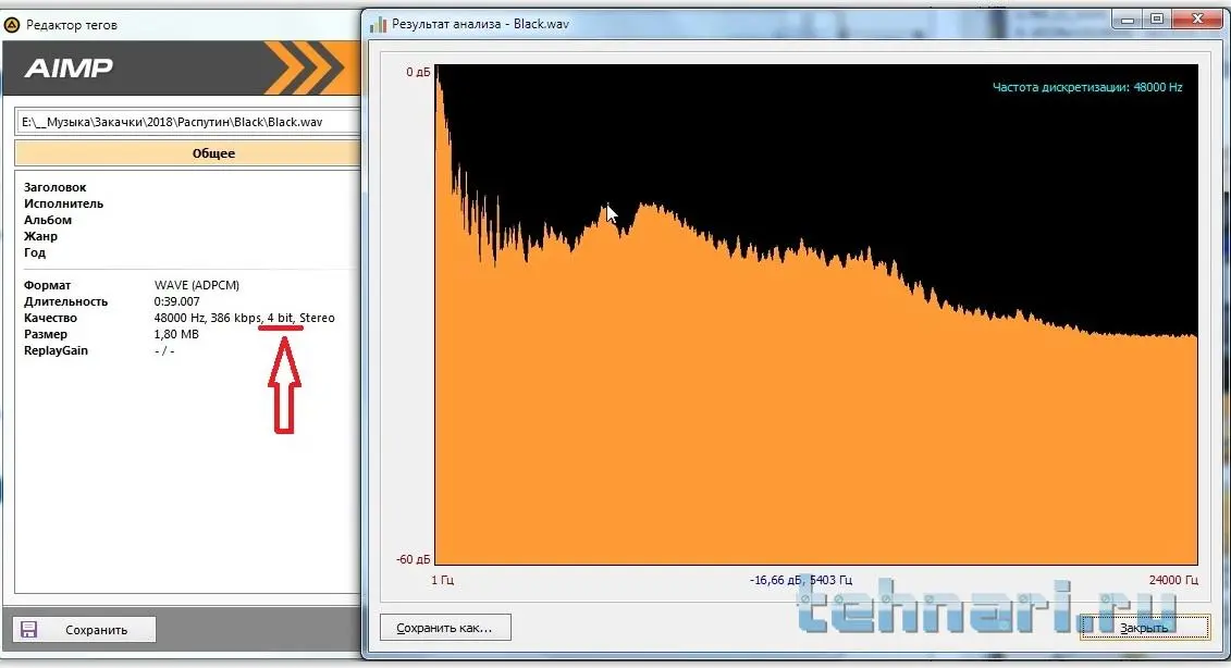

Дим, Ачх более-менее нормальная, но кодер когда настроишь правильно??? 48 кГц - отлично (да там и 44 хватит за глаза для оцифровки с мафона), но битность всего то 4 бита!!! сделай хотя бы 16!!!! Динамический диапазон страдает от этого!, если уж 16 бит это теоретически 105 дб (реально всего 95-99 дб), то какой он при 4-х бит будет???
Да нет, при 4 бит/48кгц будет и бас от 5 гц и верхушка до 24 кгц. Но всё это будет зажато в диапазон дб 20-30 наверно (чет голова уже не считает сколько это по науке...). Т.е. получается типа сильное сжатие как мр3 (ну типа как...)
У кого голова посвежее и мысли не о женщинах - посчитайте плиззз: https://ru.wikipedia.org/wiki/Кодирование_звуковой_информации
Высокие не поднимаются, просто они зависят от частоты квантования - по теореме Котельникова верхняя частотка равна половине ч-те квант-ния, т.е. при 48кГц реально преобразовать в цифру 24 кГц аналога, при 44 - 22, при 196 - 98, при 386... ну там уже и не слышно эти высокие для человека. (чё написал????.... ну не судите строго, с работы я... уставший, не в настроении - озвучивал вечер встречи выпускников 20-ти леток, тоска тоской... и не продлили на дискач... И ураган за окном, с ливнем/градом/громом/молнией! На соседней стройке забор из профлиста унесло нахрен.... Кран того и гляди грохнется на мой дом, или крюком разобьет окна в соседнем доме....)

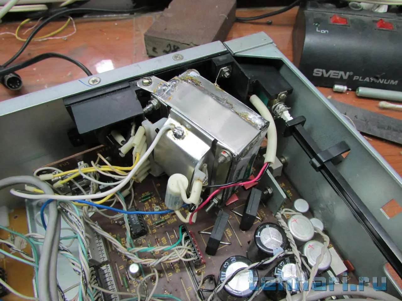

А по поводу НЧ-рокота где-то я читал, что это явление в этой модели неуничтожимо, поскольку заложено конструктивно..
А вот запись сигнала с выхода на наушники (режим ВОСПР., без кассеты, на макс. громкости).
Это пиз...дец какой-то...)
И почему в одном канале уровень ниже, чем в другом?
Теперь вы слышите этот треск?
А кассеты без ленты c экраном нет ?
