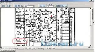

Не, это не оно.
"Управляющее напряжение счета" задает декрементное/инкрементное изменение состояния счетчиков.
Ищи по плате куда идет 27-я нога.
Не там обозначил , на кп303 какие напряжения , где +20 .
    13 KB · Просмотры: 766

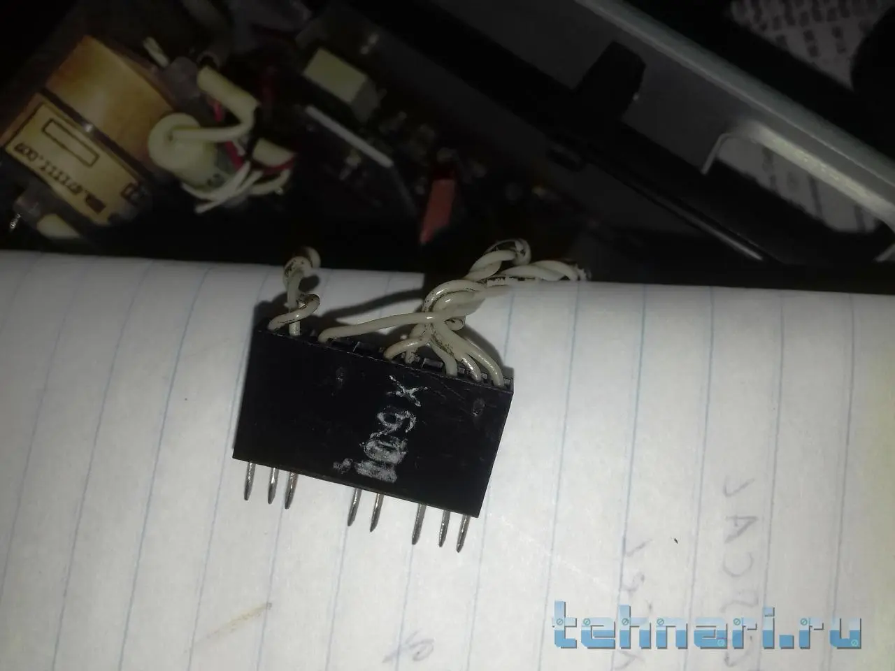

Вот напряжения на "папе", приходящем на плату индикатора (XS1):
1(вход левый): 0
2(вход правый): 0
3(управ. нап. счёта): 16,95
4: пусто
5: пусто
6(+14 в.): 13,37
7(общий): 0
8: пусто
9(-14 в.): -13,96
10(~6,3): ~2,2
11(~6,3): ~4,3
С разъемом понятно, а как реализована подача опорного напряжения на ИМС (27-я нога)?
Нога № 27 проходит через подстроечник R16 и приходит на затвор полевика КП303В
А куда идет сток полевика? На 8-ю?
Туда необходимо организовать подачу +20 В.
(Непонятно, куда оно девалось.)
Затупил)
Сейчас цоколёвку гляну и скажу.
Да можно не искать, и так всё понятно.
Ну да, с одной стороны ХS1, с другой - ХB1. :)
Так, друзья мои, мы утеряли нить))
Ещё раз: в "папе", приходящем с основной платы на плату индикатора, всего 11 ВОЗМОЖНЫХ ног.
Их них ПО ФАКТУ СУЩЕСТВУЕТ 8.
Расположение их следующее:
1,2,3, пусто, пусто, 6,7, пусто, 9,10,11
Ни на одной из этих ног нет напряжения+20 вольт.
    32.2 KB · Просмотры: 97
Да ничего мы не утеряли.
Наша задача - заставить индикатор работать. А как это будет сделано - особого значения не имеет.
Так что, будем подавать опорное напряжение? Или будем медитировать в поисках несуществующего провода? ;)
Так где взять-то эти 20 вольт?
Может, с ноги № 3 папы (+16 )?
Можно фото платы целиком с обратной стороны .
