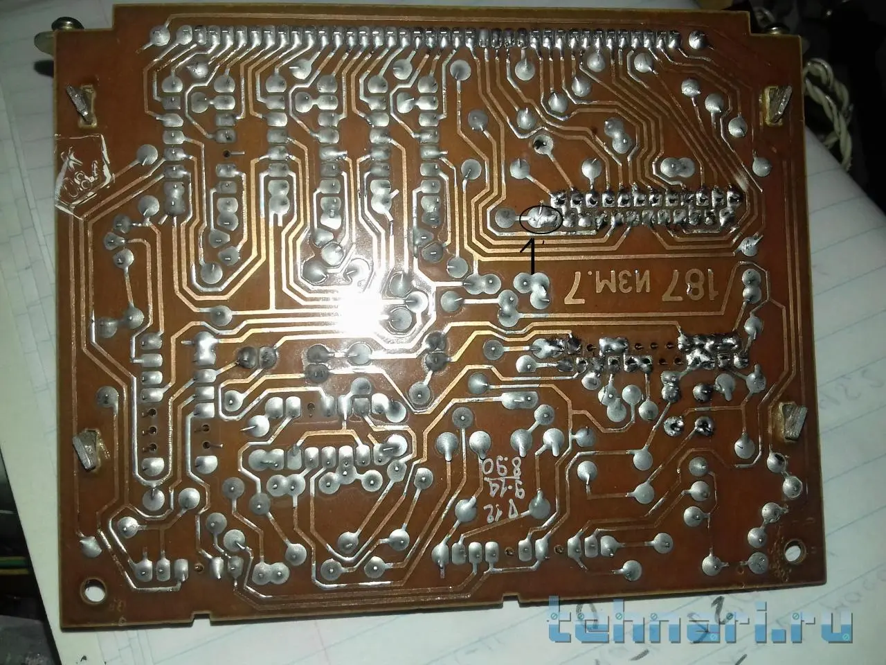

Но ведь как-то он раньше работал. Не думаю, что предыдущий хозяин умышленно ликвидировал эти 20 вольт.
Сначала надо запустить то, что имеем, а потом думать как оно так получилось. :)
Можно и наоборот, только дело при этом не сдвинется.
Так где взять-то эти 20 вольт?
Может, с ноги № 3 папы (+16 )?
Не, лучше с 6-й ноги питания. А то при перемотке или реверсе интикатор ничего не будет показывать.

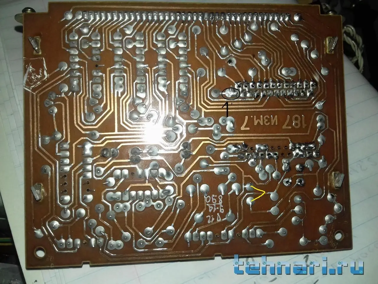

Вот она с отмеченной ногой № 1
Пайка хоть и страшная на вид, но контакт есть везде и соплей я не нашёл.

Как раз: 13,5х1,41=19
Т.е. кинуть перемычку с 6 ноги XS1 на ногу 27 ИМС?
Нет. С 6-й ноги разъема на 8-ю ногу разъема. Без ограничителя тока на поливике индикатор будет безбожно врать.
А +13 в. не мало будет?
Вот и поглядим.
Электролит будет лишним. Он не пропустит постоянную составляющую, а переменная нам не нужна вовсе.
А вот этой математики я не понял. Что это значит?
Судя по плате на сток идёт с питания +14 В .

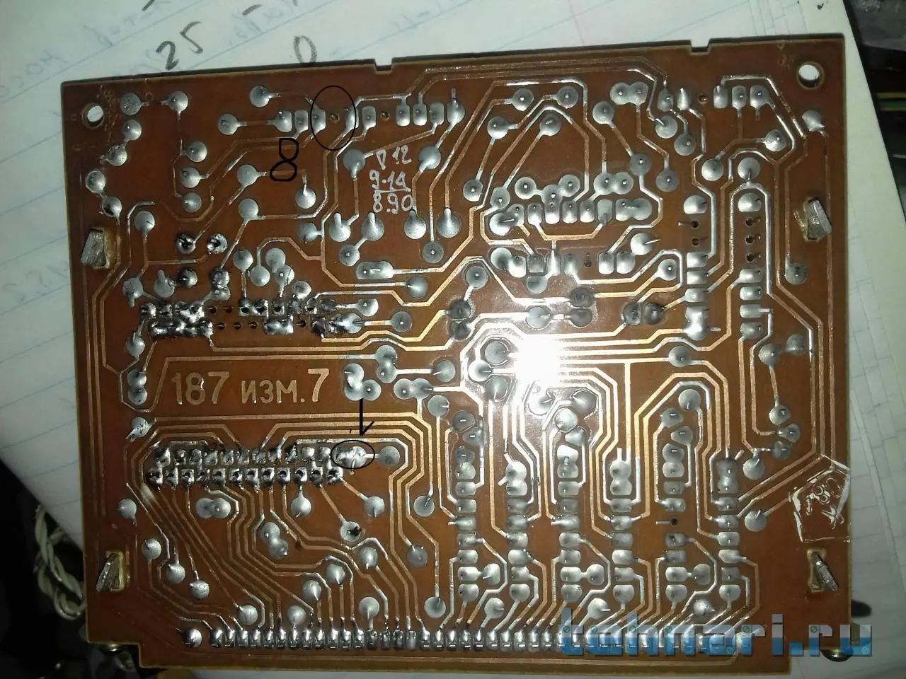

Так нога 8 висит в воздухе... Перемычить её согласно схемы? Но по схеме с неё идёт на С1, а у меня его на плате и в помине нету...
Бля, что ж мне всё огрызки какие-то попадаются...)))

Что здесь?

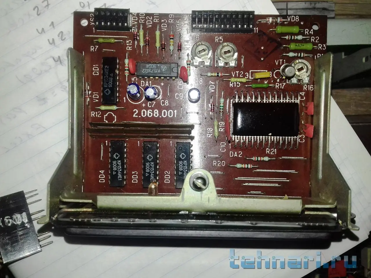

Короче, у меня факт не соответствует схеме.

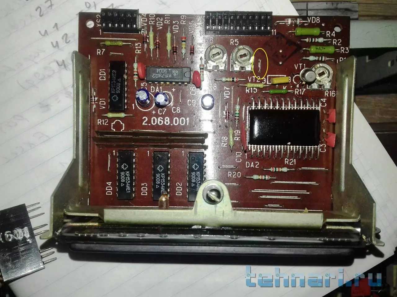

    133.6 KB · Просмотры: 226
Тоже мне невидаль...
Да в большинстве отечественных аппаратов этот есть. Производитель так и пишет: "Производитель в праве вносить изменения в конструкцию..."
Согласно схемы +20 вольт идёт с ноги 8 на С1.
У меня нет ни ноги 8, ни +20 в., ни С1...
Но ведь как-то же это изделие работало?
