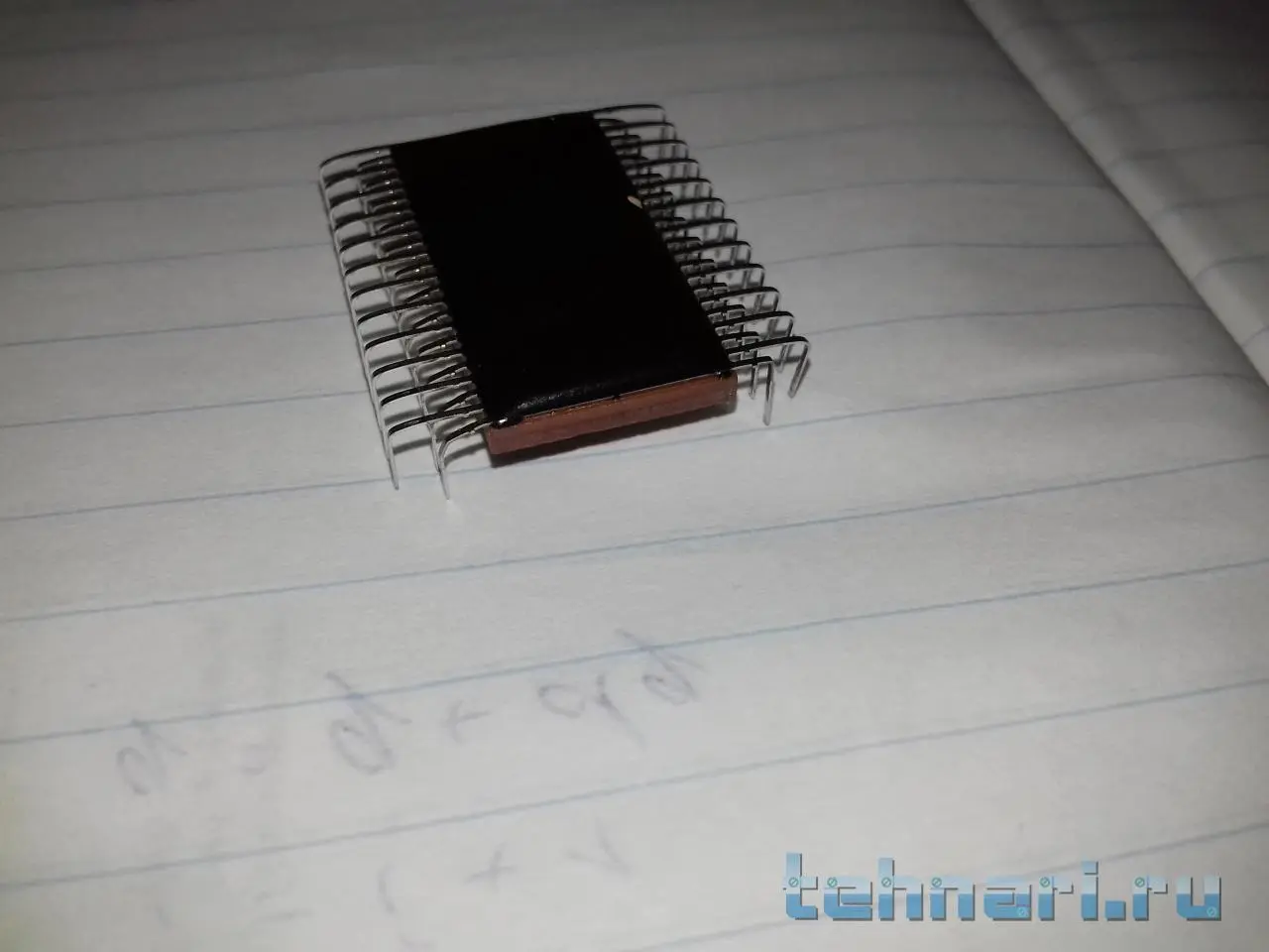

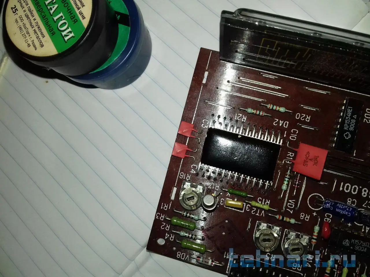

Друзья мои, как вам моя формовка?
Всё просто-прижимал ряд ног линейкой и поднимал корпус, сгибая ноги)
    28 KB · Просмотры: 349
Ну вот убейте меня, но не понимаю-ПОЧЕМУ эта чёрная хрень должна быть ВВЕРХУ, а маркировка-ВНИЗУ?!
Захожу я в подъезд в поисках нужной квартиры. На каждой двери есть табличка с номером, но она ПЕРЕВЁРНУТА )))
Хвала Всевышнему и вам-установил ИМС за 3 минуты! ))
Вот оно как!
    114.6 KB · Просмотры: 185
что и подумать по этому поводу
Что тут думать. Маркировка нанесена правильно, только выводы отформованы для обратного монтажа. Запаять с другой стороны, и дело с концом tehno015
Не знаю насчет конкретно этих микросхем, но в каком-то калькуляторе на круглых "паучках" серии 145 встречал подобную формовку - в печатной плате было окно, куда и ложилась микросхема лицевой стороной. Другой вопрос, для каких целей было так сделано - то ли поздно обнаруженный косяк трассировки, то ли просто микросхему в плату утопить. Чего не знаю, того врать не буду tehno013

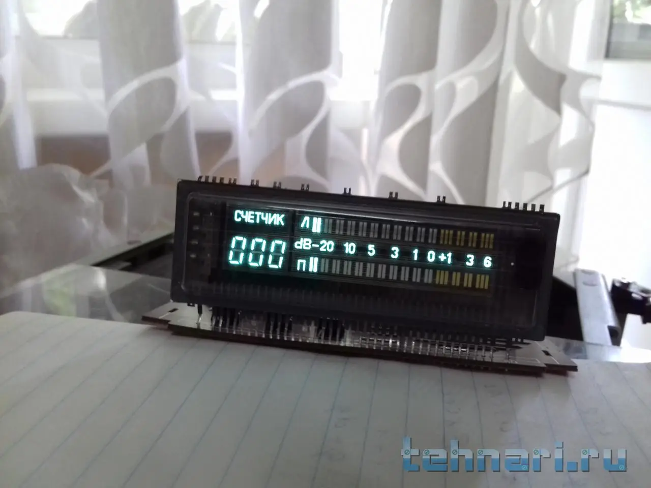

Вот картинка при включении.
    39.1 KB · Просмотры: 159
Рано радовался)
Поставил кассету-реакция нулевая. Как горели первые деления-так и горят.
С ЛПМ разбираться надо-ведёт себя совсем непонятно.
А так-поёт.
Может уровни в УВ закручены слишком низко , в режиме записи надо бы проверить и R16 покрутить , должны зажигаться следующие сегменты и выставить на порог погасания .
