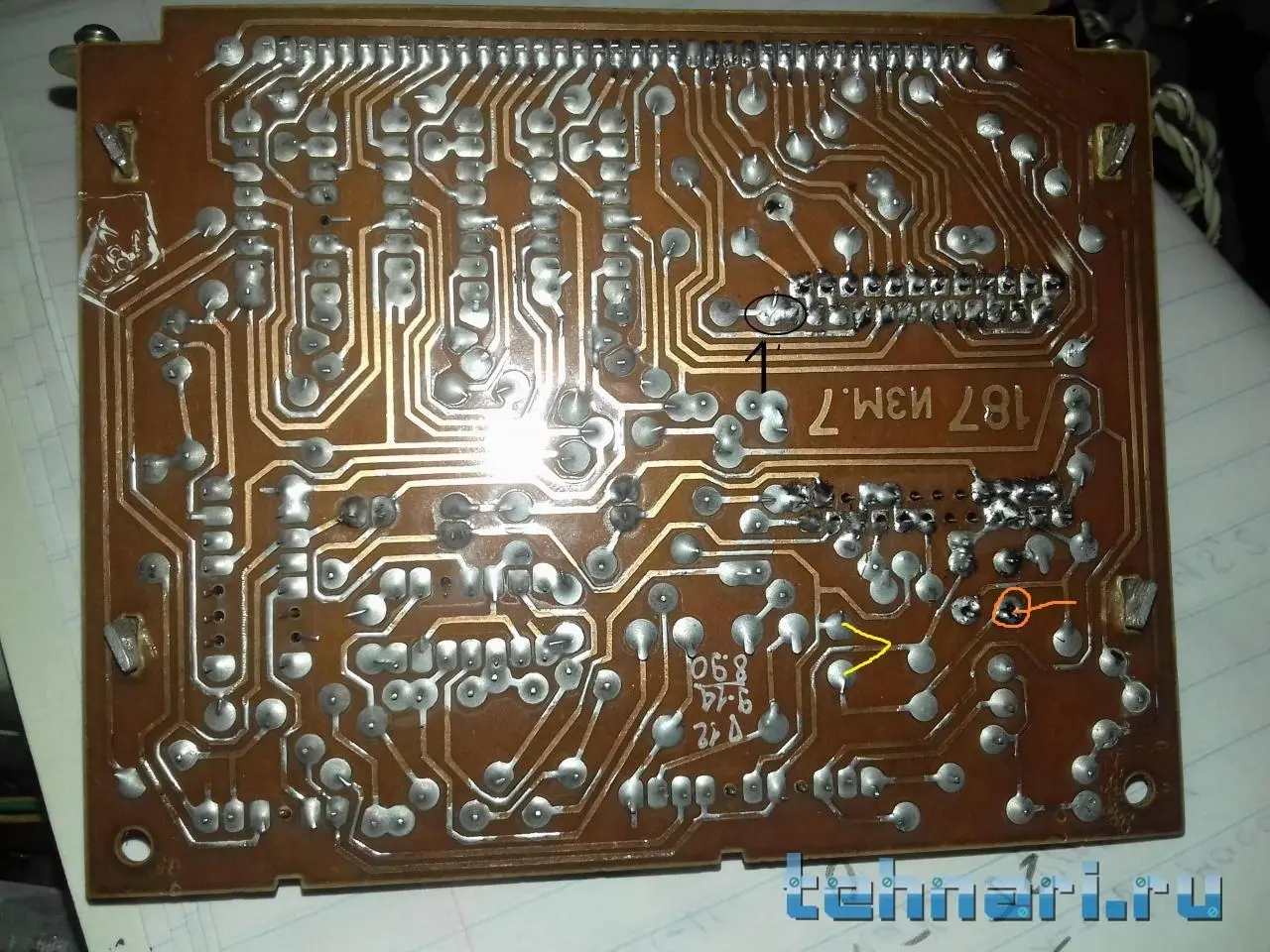

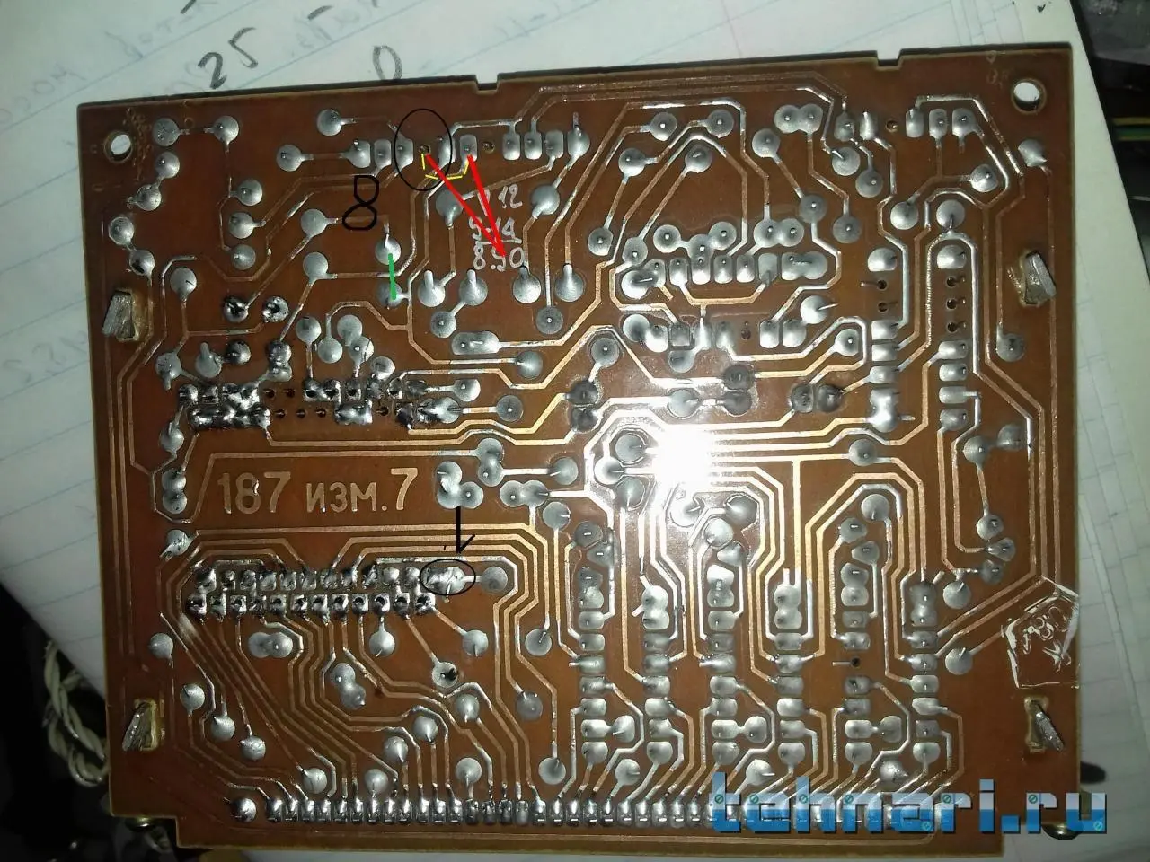

Ну да. Это так сложно запаять перемычку?
Кстати, ничего паять и не надо, перемычка там уже есть. :)
    150.5 KB · Просмотры: 172
Поправил свой предыдущий пост.

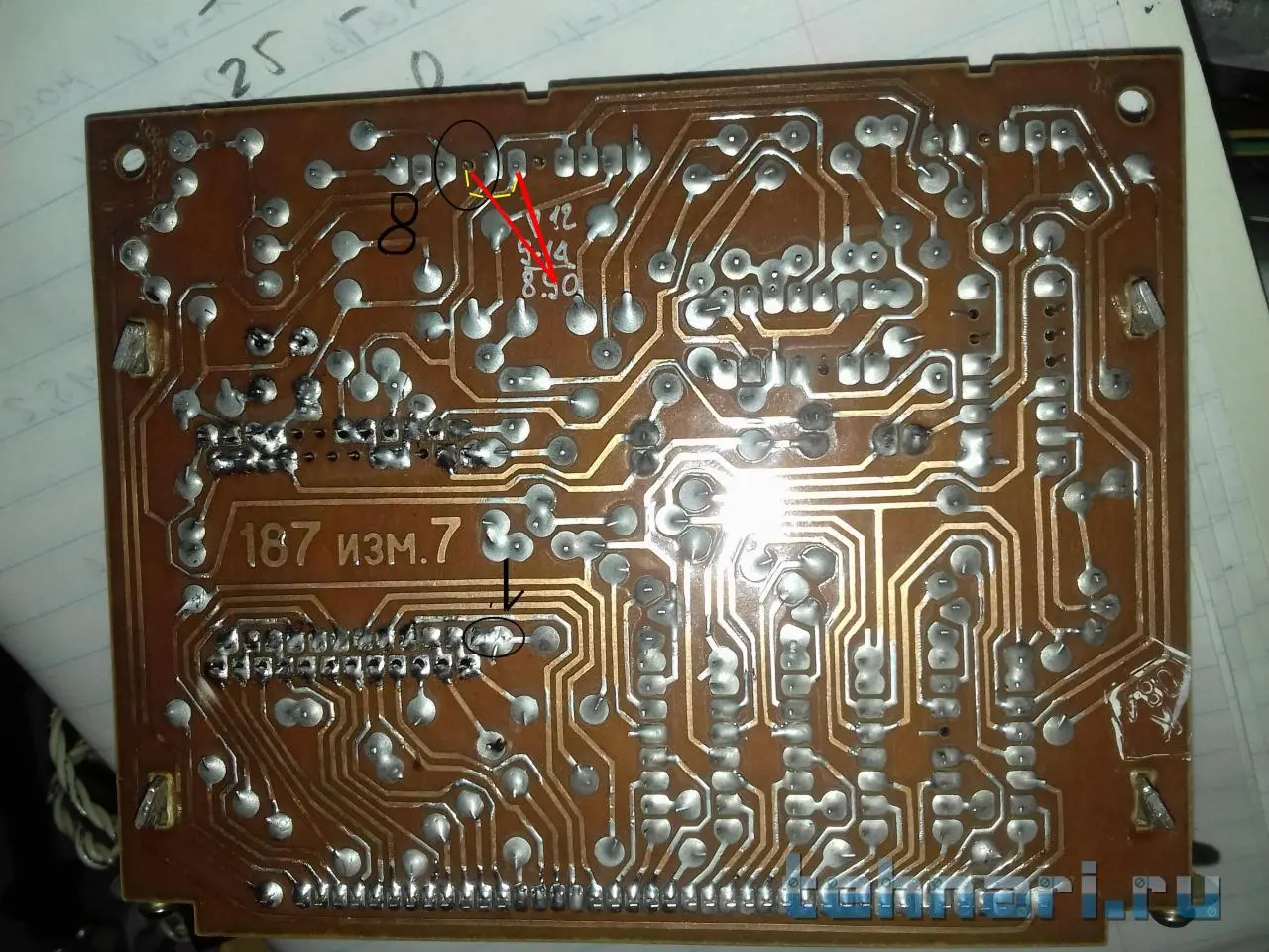

Смотрим на полевик поближе. Какие на нем напряжения?
    151.1 KB · Просмотры: 237
А вот здесь какое напряжение?
    152.3 KB · Просмотры: 214

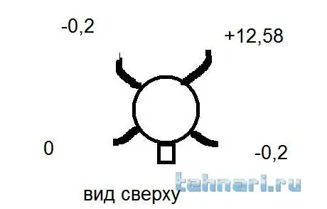

Напряжения на КП303В
Вид со стороны деталей, сверху.
    6.2 KB · Просмотры: 90
Получается полевик скис .
Опа...

Кто-то из нас чего-то не понимает...
Где здесь перемычка (красным)?
Да вот же она (зеленым):
Что касается полевиков с управляющим переходом, то статика им по барабану. Речь шла о полевиках с изолированным затвором.
Похоже, он и впрямь скис. Для проверки его можно коротнуть резистором 100 Ом - 1 кОм.
А отчего он мог сдохнуть?
Работал много. :))
Попробуй исток , сток замкнуть через резистор 1кОм .
Так про неё ССС и спрашивал)
Я-то гляжу на 6 и 8.
Итак, вроде пришли к выводу, что издох полевик, он не выдаёт требуемого напряжения, которое затем регулируется R16 и идёт на ногу 27, так?
А почему это напряжение должно обязательно пройти через полевик?
Ток. :)
На полевике собран стабилизатор тока.
Должен заработать. :)
