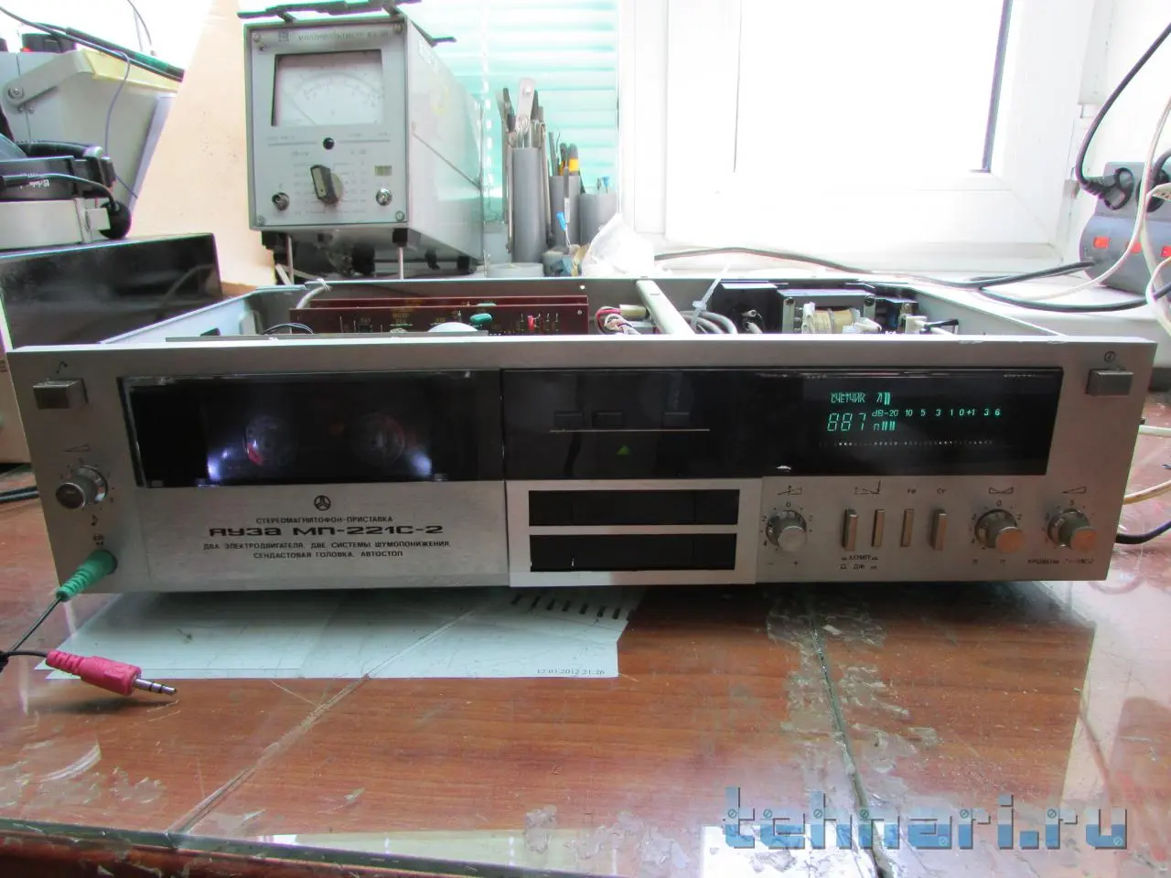

Итак, вроде как клиент ожил в первом приближении... Все основные режимы включаются, индикатор работает и т.д...
Сейчас жду головку 3Д.751, поменяю и продолжим наши игрища бесовские ))

Итак, заменил греющийся резистор на МЛТ-2 120 Ом.
Полёт прекрасный-резистор чуть тёплый, магнит срабатывает чётко (без установки в параллель конденсатора).
Установил скромную подсветку кассеты (жёлтый светодиод 12 в.)
Долгонько его надфилем и шкуркой обрабатывал)
Не нравится алюминиевый кожушок, устанавливаемый под кассету-очень легко гнётся от случайного нажатия.

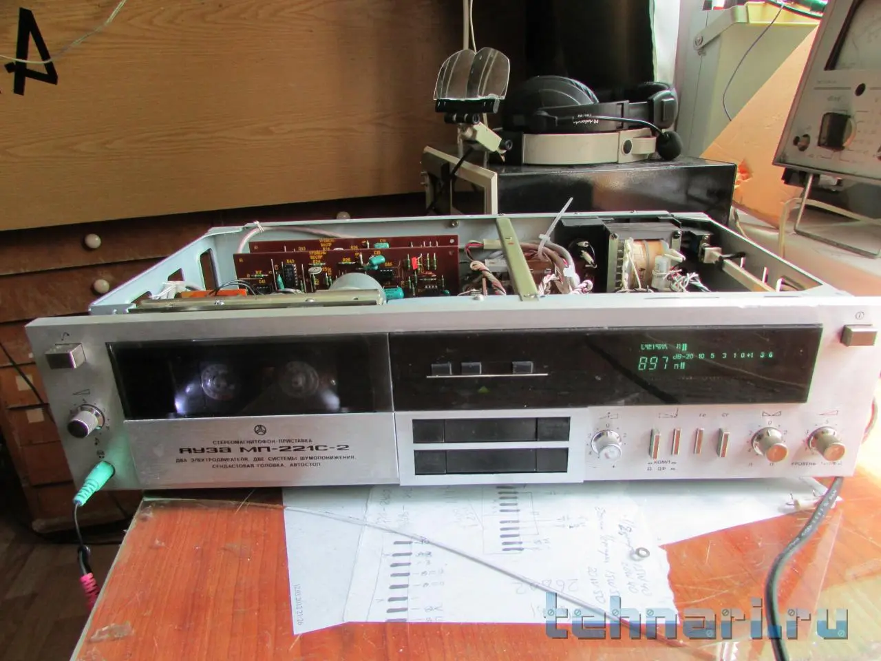

он мне вчера весь мозг вынес- начались необъяснимые сбои в управлении-то автостоп начнет глючить, то пусковой магнит не сработает...плюнул на всё-выключил-..сегодня играет как миленький (тьфу-тьфу-тьфу- чтоб не сглазить:wo: )..вчера поменял все "флажки" на платах УВ-ПУЗ-ШП и впаял платку СДП Паламарчука...сегодня вдохновение убито напрочь, сижу слушаю как он мне играет... Кстати-проверил- у моего аппарата этот резистор еле-еле теплый...
Красиво... А-ля "Накамичи" )
И что это дало? Измерения до и после были?
Скажите пожалуйста, прибор на снимке В3-55?
Может что-то и дало..но на слух я не заметил ( а может медвед по уху потоптался..), прибор В3-38
В принципе этого и следовало ожидать... ВЧ щуп в комплекте?
Нетути...у мну вааабсче-один щуп и на осцилограф и на милливольтметр
Надо сделать! Кстати, на что меняли керамику ("флажки")? Там бы самое место выводной керамике NPO. Заразили Вы меня с магнитофонами, тоже взяться что ли за модернизацию...
