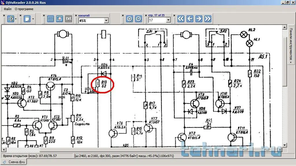

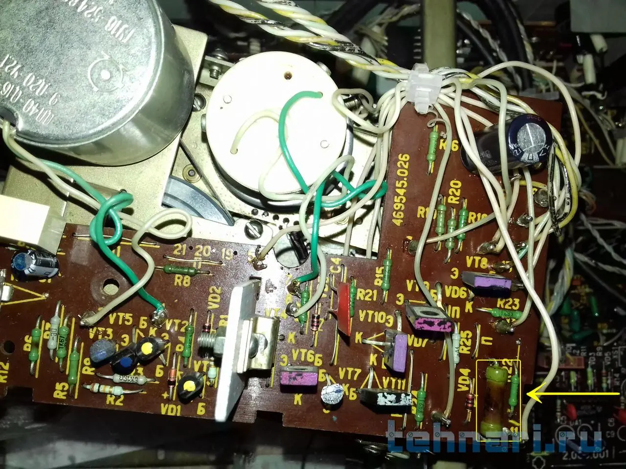

Друзья мои, поясните, пожалуйста - почему круто греется этот резистор?
Аж почернел)
Аж почернел)
Так эта... Судьба у него такая... Резистор ведь. ;)
А если серьезно, то в отличие от Маяка, в данной схеме режим удержания ЭМ сделан резистивным ограничением тока. Как следствие, на резисторе выделяется довольно приличная мощность и он греется. Если хотите облегчить его судьбу, замените одноваттным того же номинала.
Я замерял напряжение в точках 3,4 на магните в момент его срабатывания, намерил 5,2 вольт.
Далее путём нехитрых расчётов вычислил ток: 0,083 А и мощность, рассеиваемую на этом резисторе: 0,42 Вт.
Он сейчас греется , VT6 не греется , магнит щелкает ?
При включении ВОСПР. магнит срабатывает, поднимает каретку, этот резистор начинает сразу греться, VT6 в норме.
