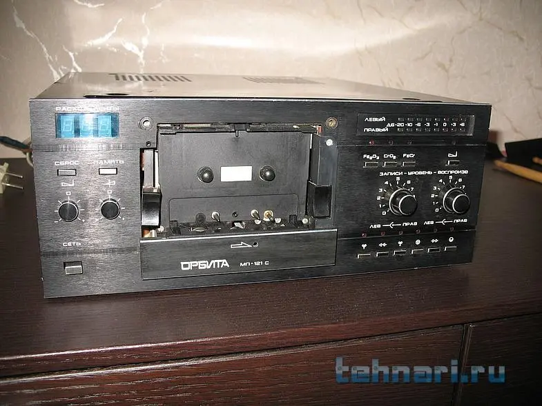

Во аппарат загадочный..))Регулятор балланса работает при записи...

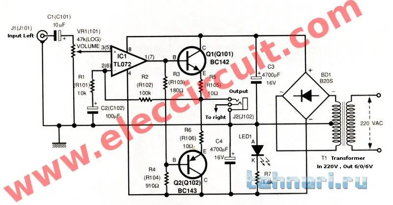

ОРА2134, транзисторы биполяные, требуют подбора.А что за МС и транзисторы используются в наборе?
